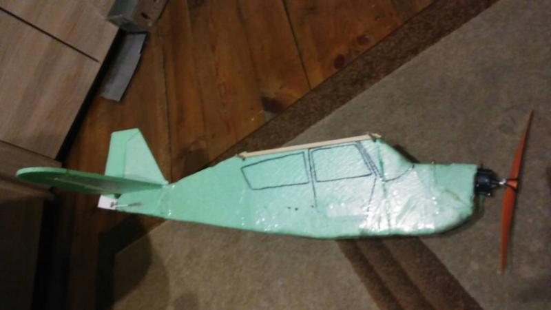

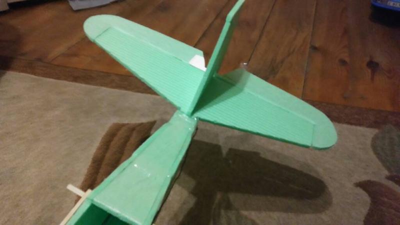

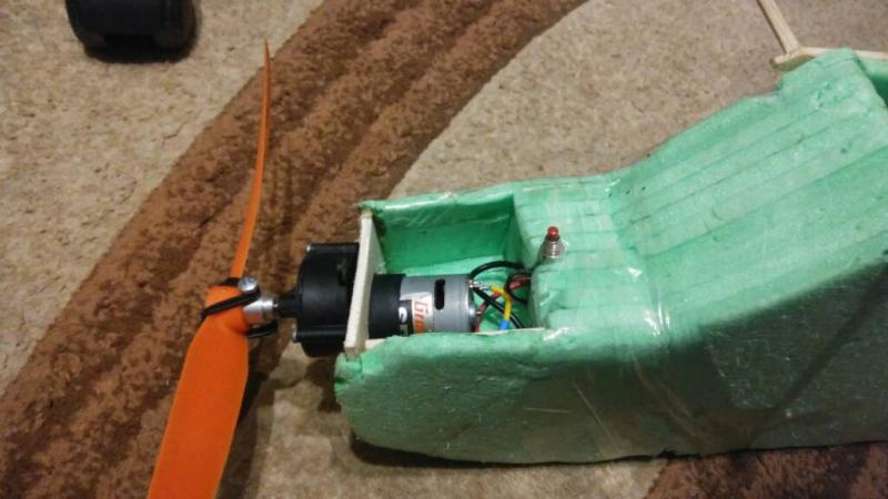

Model wymęczony ale nadal zdolny do lotu :) jeśli skrzydła całe ...

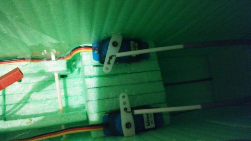

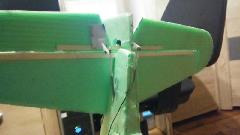

Wreszcie widzę jak wykonałeś zawieszenie bowdenów w kostkach elektrycznych  na orczykach sterów   -ok
Nie odcinaj bowdenu na przyszłość  tak za kostką na krótko by  mieć większą możliwość regulacji .
I widzę  luz na serwach - wyeliminuj go np wstawiając w otwór orczyka kawałeczek  tej białej rurki

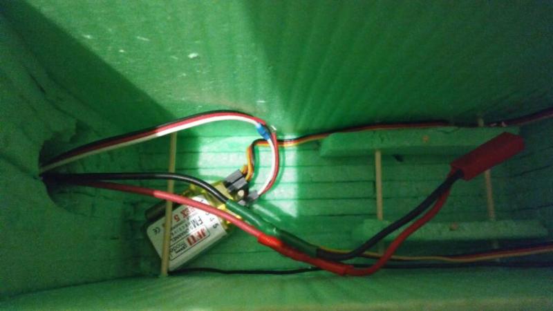

Pomyśl jedynie jeszcze o jakiejś blokadzie / mocowaniu pakietu by nie zmieniał swojej pozycji w kadłubie
