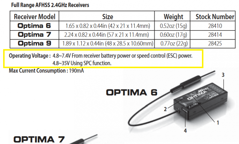

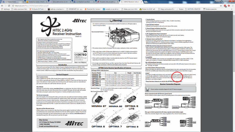

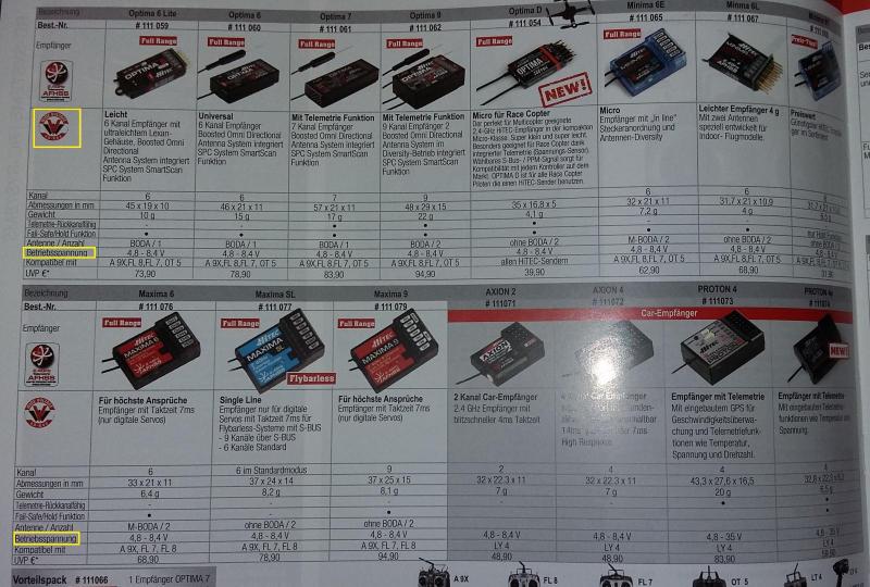

TeBe Opublikowano 16 Kwietnia 2017 Opublikowano 16 Kwietnia 2017 Hitec pisze, że ten odbiornik może być zasilany max 6V, jeśli nie ma "optional power module". Może tu jest problem.
hellios81 Opublikowano 16 Kwietnia 2017 Autor Opublikowano 16 Kwietnia 2017 Też się tego obawiałem, ale są dwie wersje tu jest napisane co innego http://hitecrcd.com/files/2.4GHzReceiverManual_EN_v3.pdf "Operating Voltage 4.8~7.4V From receiver battery power or speed control (ESC) power."
Irek M Opublikowano 16 Kwietnia 2017 Opublikowano 16 Kwietnia 2017 Ja swoją optimę 6 i 7 zasilałem pakietem 5x1,2V w łodzi - i nie tylko - też z silnikiem benzynowym 26cm. Nie było problemów ale zawsze są obawy jak odzyskam łódkę w razie czego w marcu, kwietniu 50m od brzegu plaży .
hellios81 Opublikowano 16 Kwietnia 2017 Autor Opublikowano 16 Kwietnia 2017 Sprawdzę i tą opcję może mój pakiet pomimo, że nowy jest jakiś walnięty zimne luty i tym podobne rzeczy .... spróbuję zasilac z pakietu Nimh mam jeden wolny 4,8 V
M.Ch. Opublikowano 16 Kwietnia 2017 Opublikowano 16 Kwietnia 2017 Latam Hitecu od 2 lat elektrykami - zero problemów. Odbiorniki to głównie Maxima 6, Minima 6. Latam na 7 V z SBEC i na 5,5V z BEC wbudowanego w odbiornik. Optima niebawem będzie na Li-Fe 2s. Fragment z manuala z www. http://hitecrcd.com/products/aircraft-radios-receivers-and-accessories/2.4ghz-aircraft-receivers-modules/optima-7-7-channel-2.4ghz-receiver/product Jeszcze jedno, kolega ostatnio reklamował podwójny włącznik Miracle - przerywał.... Może masz np. też wadliwy włącznik.... Sugeruję połączyć na krótko. Hitec może być spokojnie zasilany z 2S Li-po.
TeBe Opublikowano 16 Kwietnia 2017 Opublikowano 16 Kwietnia 2017 Przepraszam, sugerowałem się tym zapisem z instrukcji:

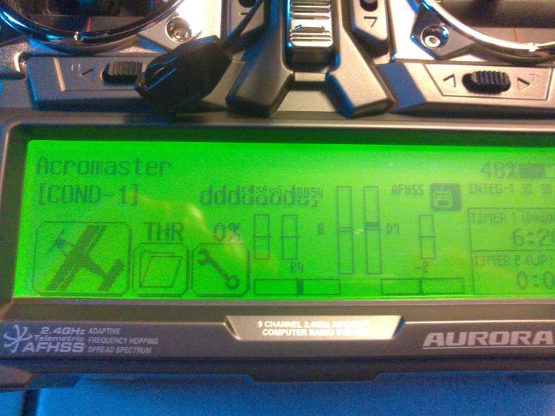

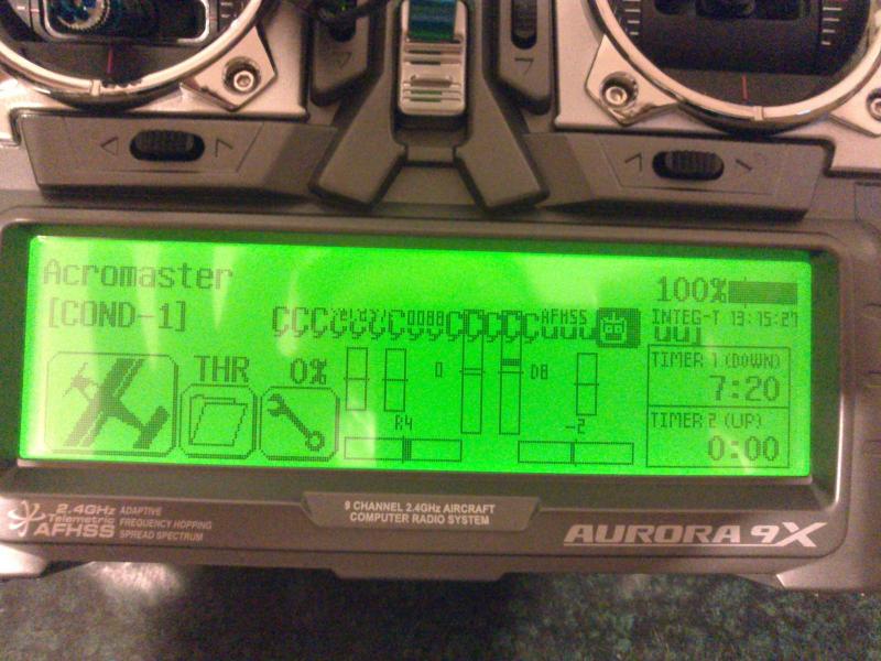

M.Ch. Opublikowano 16 Kwietnia 2017 Opublikowano 16 Kwietnia 2017 To już jak by drugi...: Autora tematu Roberta kolegi Akurat kolega od S-Bacha 60cc miał przygodę z odbiornikiem Spektrum. Sam kiedyś latałem na starym DX 6i i żadnych problemów przez 7 lat. U kolegi aparatura DX8 i najnowszy ściągnięty z USA odbiornik, chyba ten: https://www.horizonh...iver-spmar9130t No i zaczęła się zabawa... telemetria pokazywała znaczne straty pakietów, jak by rozłączanie, cuda nie wida... lekka załamka i olśnienie! Update apki! Od tej pory wszystko OK! Z tymi updatami to uważam prywatnie, że trzeba trochę uważać. Był np. taki update do tel. z Androidem i po updacie po nocy z wyłączonym telefonem bateria -15%.. poprawili to. Ale generalnie z updatami do urządzeń mobilnych i naszych apek, odbiorników itp. czekam od tej pory 2-3 miesiące od premiery. Hitec miał już chyba 3 update np. do Aurory 9X. Każdy ładowałem z kilkumiesięcznym opóźnieniem. Po jednym updacie miałem ze dwa razy po włączeniu takie wzorki... Po wył./ wł. problem znikał. Ale nigdy nie miałem nawet najmniejszego symptomu zakłóceń czy utraty zasięgu. Raz też updatowałem Optimę 7, ale jeszcze nie latała... Poleci w tym roku z żarką. Właśnie znalazłem (na 99%) rozwiązanie Twojego problemu: http://hitecrcd.com/support/service-bulletins
hellios81 Opublikowano 16 Kwietnia 2017 Autor Opublikowano 16 Kwietnia 2017 Kurczaki ... ale jaja updetować odbiornik macie jakieś doświadczenie jak się to robi ???
M.Ch. Opublikowano 16 Kwietnia 2017 Opublikowano 16 Kwietnia 2017 Jutro napiszę. Wysłane z mojego SM-A300FU przy użyciu Tapatalka
M.Ch. Opublikowano 17 Kwietnia 2017 Opublikowano 17 Kwietnia 2017 Update jest bardzo prosty. Hitec dokładnie krok po kroku pisze co robić np. z nadajnikiem czy odbiornikiem. Trzeba mieć: programator HPP-22 zainstalowany soft do niego baterię do odbiornika Jak widać system wykrywa też aktualną wersję. Zalecam upgrade apki.
