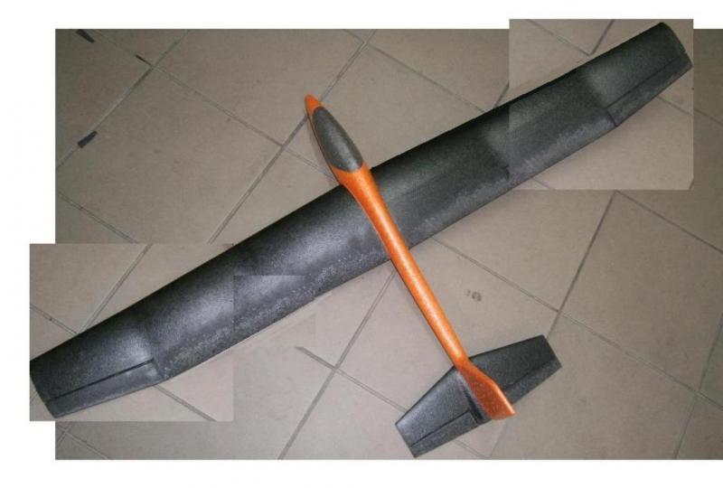

ibnexus Opublikowano 23 Maja 2017 Opublikowano 23 Maja 2017 Swego czasu przerobiłem na RC rzutek Fox z Multiplexa. Standardowo ma bardzo małą rozpiętość skrzydeł i po dołożeniu silnika, pakietu, serw i elektroniki robi się na tyle ciężki, że słabo szybuje i trzeba latać na sporej prędkości. Dlatego mojemu dołożyłem 20 cm centropłata i wreszcie zaczął jako tako szybować, niemniej ten z lidla wygląda jakby miał większą rozpiętość i powierzchnię nośną niż fox, to może wystarczy. U mnie fox lata na 2 serwach 4g, jedno obsługuje lotki, drugie SW. Pakiet 2s 450mAh wystarcza na ok. 10 min zabawy. Robienie SK bez lotek to chyba nie jest dobry pomysł w takim maluchu. Mój przeżył niezliczoną ilość kretów, poklejony jak potwór Frankenszteina ale dalej lata i biorę go zawsze na lotnisko jako rozgrzewkę.

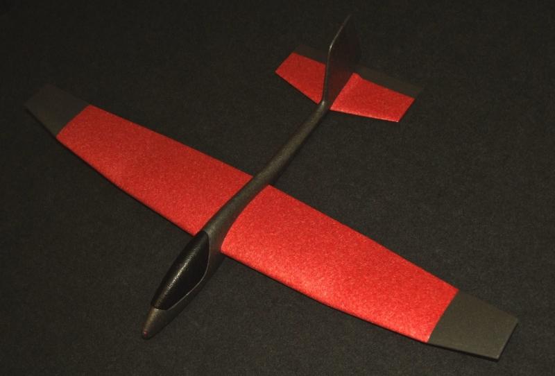

noker Opublikowano 23 Maja 2017 Opublikowano 23 Maja 2017 Skala porównania jednego i drugiego modelu jest jak na załączonym obrazku. Wysłane z mojego GT-I9515 przy użyciu Tapatalka

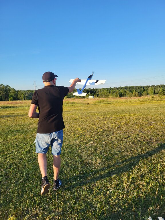

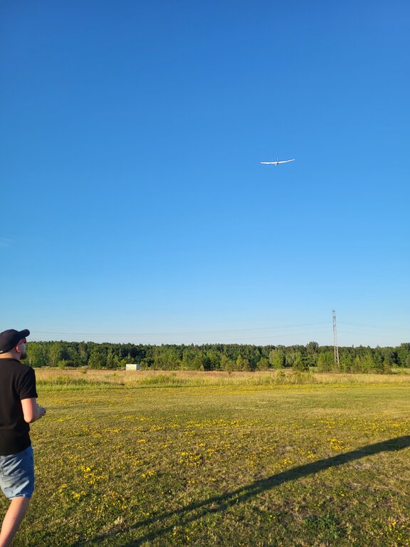

mankoot Opublikowano 10 Sierpnia 2017 Opublikowano 10 Sierpnia 2017 Mój dziś poleciał pierwszy raz 297g lipo 700mah 3s, 2x3,7g serwa w skrzydłach, 5g na ogonie. Silnik EMAX MT2204 2300kv Śmigło składane 6x3 Byłem sam na łące, wybaczcie za jakość /media
