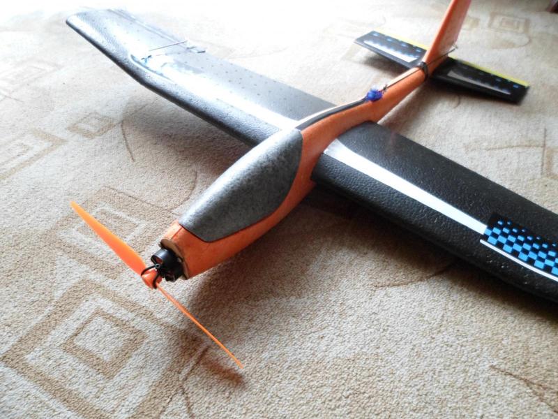

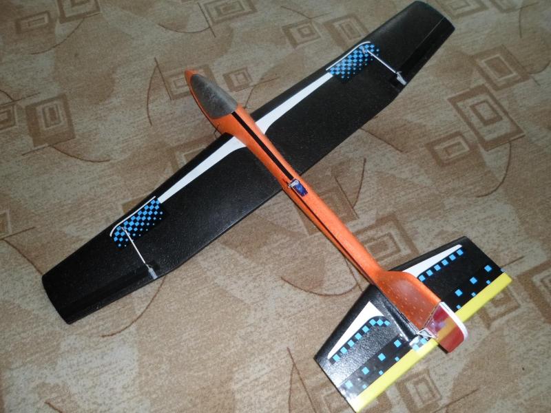

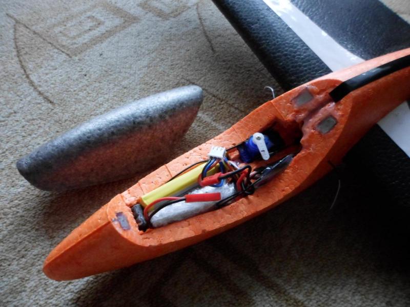

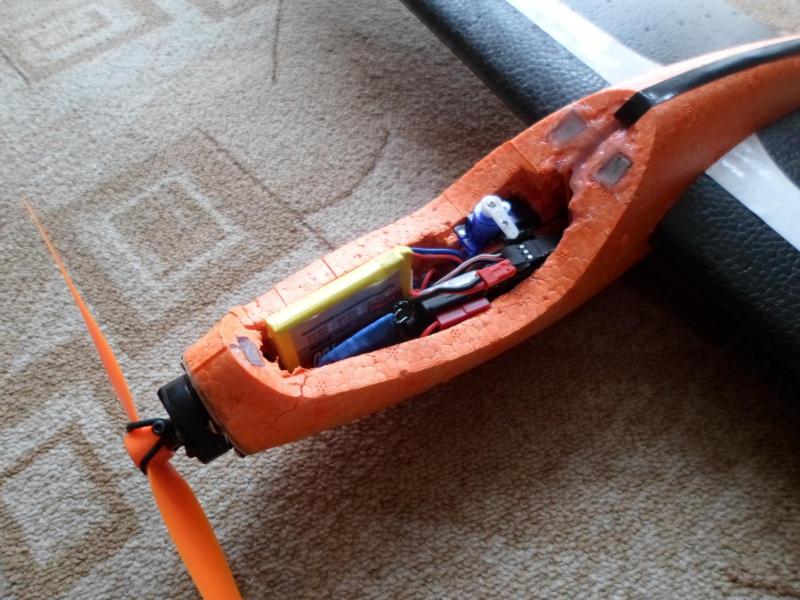

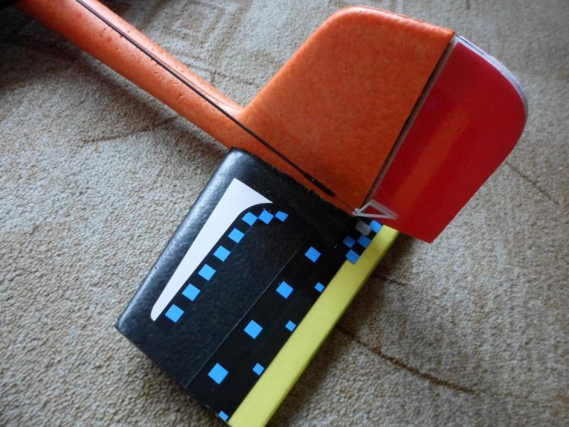

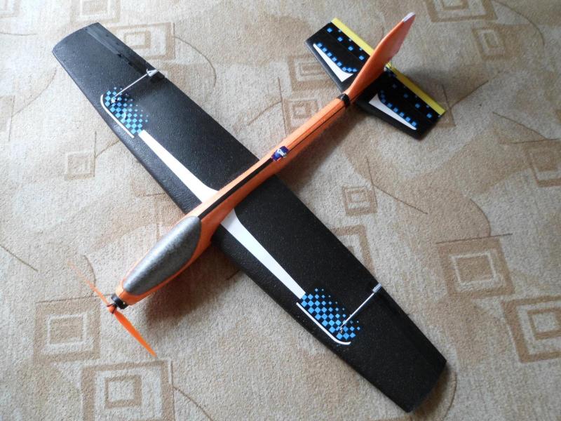

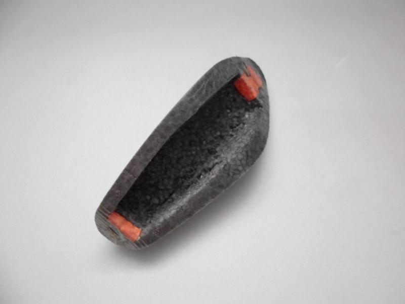

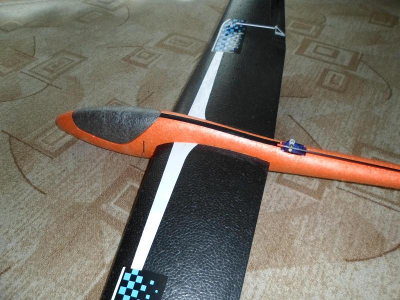

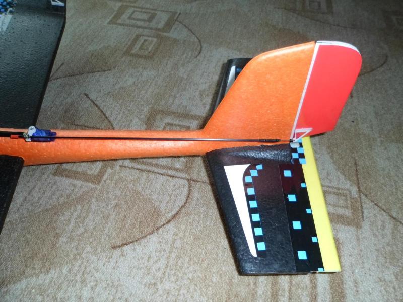

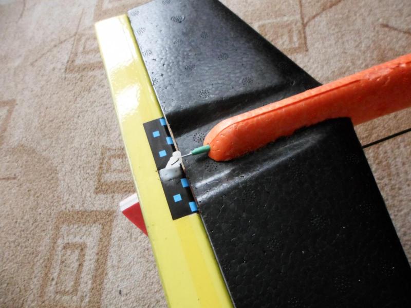

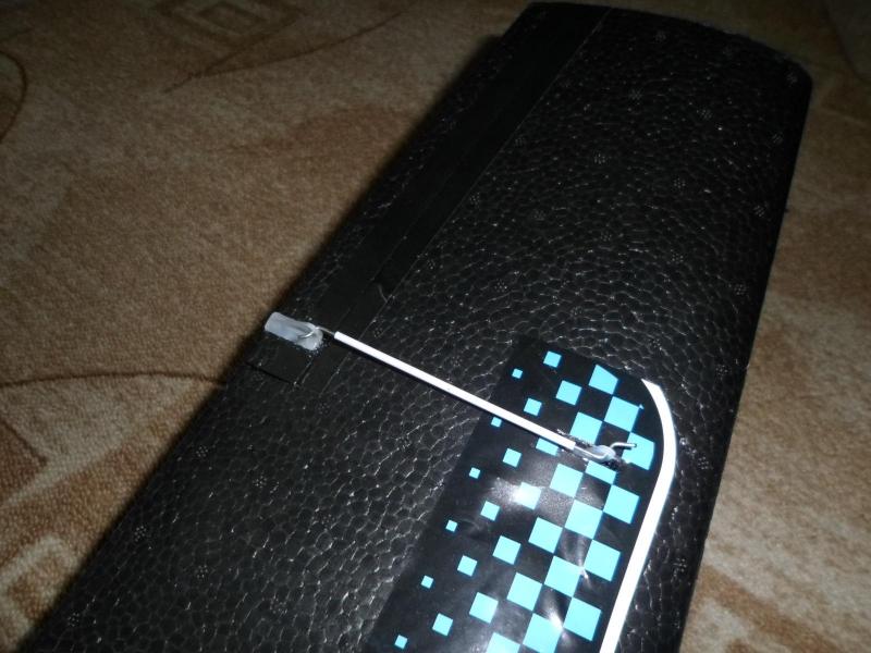

gregjan Opublikowano 25 Czerwca 2019 Opublikowano 25 Czerwca 2019 Witam Kolegów Do wyznaczania SC polecam program Centre of Gravity of Flight Models. To bardzo prosty i sprawny programik komputerowy. ( na stronie http://abc-modele.pl/programy-komputerowe-komorkowe-i-strony-internetowe-przydatne-w-modelarstwie/ ) Stosuję go od kilku lat do wyznaczania SC moich nowych konstrukcji modeli i przeróbek istniejących. Również przy "lidlomodeliku" okazał się bardzo pomocny. Oto kilka zdjęć mojej przeróbki szybowca z Lidla z przed dwóch lat.

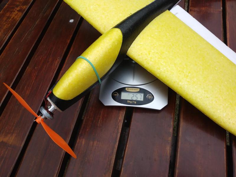

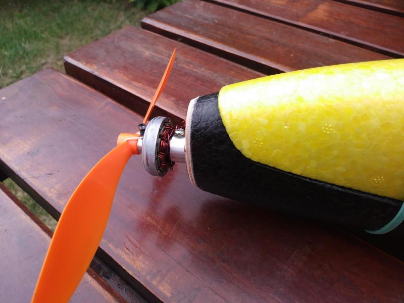

hubert_tata Opublikowano 7 Lipca 2019 Opublikowano 7 Lipca 2019 Nie mogłem się oprzeć i też sobie kupiłem.Moja wersja wyposażona jest w sprzęt, który akurat był pod ręką: pakiecik 2S600mAh; 3 serwa 9g; silniczek samoróbka ze śmigłem GWS 7x6 !!! ciągnie go pionowo w górę. Mam SC jakieś 30mm od krawędzi natarcia przy kadłubie.Wklejając wzmocnienia tylnej części kadłuba z 2-ch prętów węglowych bardzo się obawiałem, że tył będzie za ciężki.A tu takie zdziwko - za ciężki przód.Na razie kilka razy polatałem i nie widzę potrzeby zmiany położenia SC Jedynie przydałoby się składane śmigło, ale nie posiadam (podobnie to śmigło 7x6 to jedyne z małych i lekkich śmigiełek).

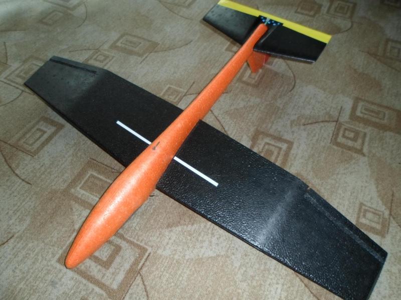

dimmus Opublikowano 8 Września 2019 Opublikowano 8 Września 2019 Mam i ja, na razie wersja szybol, silnik wkrótce. I już z silnikiem

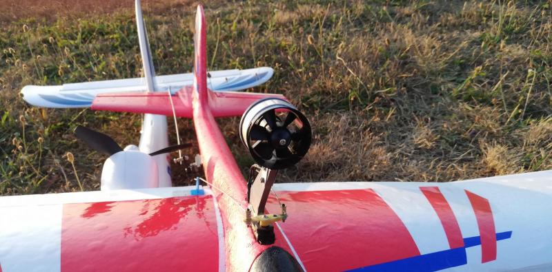

horeszko14 Opublikowano 18 Lipca 2020 Opublikowano 18 Lipca 2020 Witam. W tym roku udało mi się zakupić lidlolota i poddać go przeróbce na latające skrzydełko, na yt nazwane jako lidl devil ( https://youtu.be/L8VceG1vZ8g ) wyposażenie co pod ręką było, silnik BL2205 2600kv ze śmigłem 5x5 3 łopatowym do tego 2 serwa TP sg92 z pakietem 3s 1100mAh i reglem redoxa 30A narazie latałem nim kilka razy ale filmików niestety nie mam (nie licząc jednego na którym latałem w dość silnym wietrze, takim że sky surfer stał w miejscu pod wiatr) następnym razem postaram się mieć kogoś do nagrywania to wrzucę. Fajnym rozwiązaniem jest łoże silnika z dystansami na zasadzie śrubek i nakrętek można w szybki i bezinwazyjny sposób skorygować skłon i wykłon silnika.
