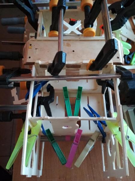

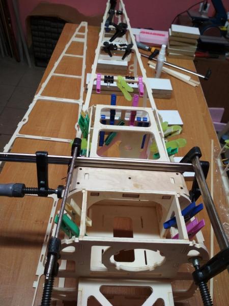

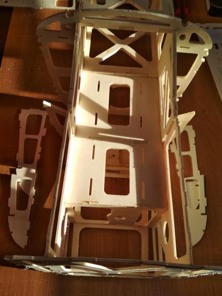

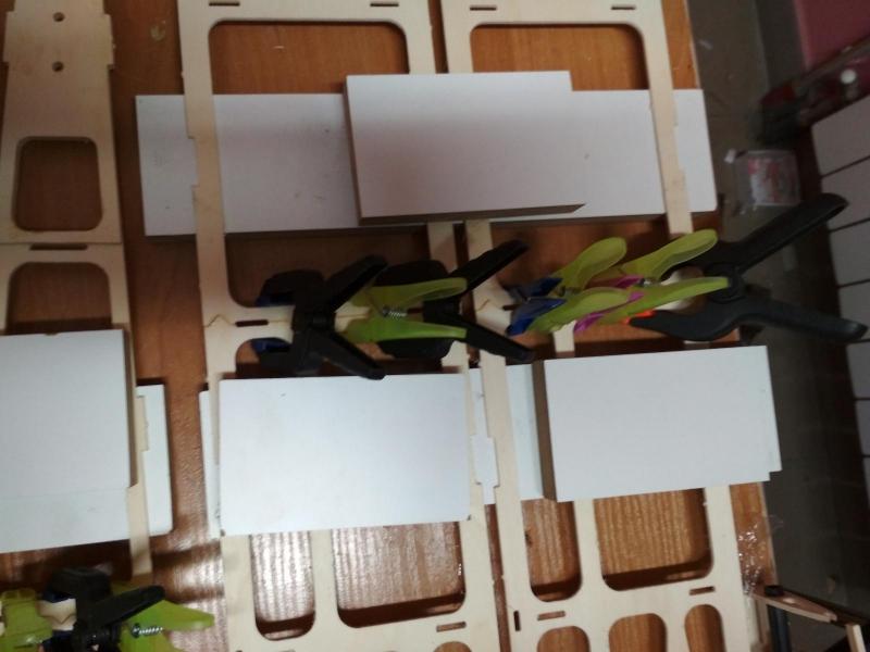

marcinmisiek102 Opublikowano 4 Października 2017 Opublikowano 4 Października 2017 Witam, ponieważ i mnie naleciało na MX to kleję, brak mi czasu na wstawianie fotek ale coś fotografowałem i w tym tygodniu wrzucę, mam już kadłub prawie gotowy, odnośnie podwozia węgiel piszę się i ja, a zlot MX to trzeba będzie gdzieś zrobić, może nawet wszystkie jednocześnie polecą????? Oto kilka obiecanych fotek...

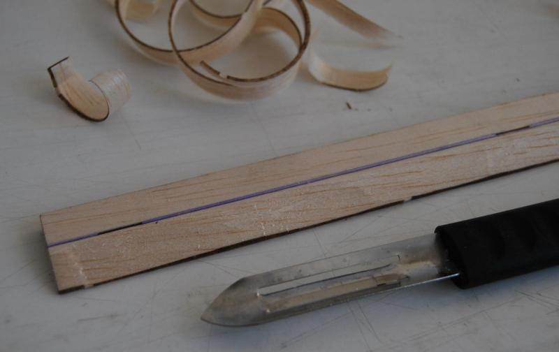

Gość Opublikowano 4 Października 2017 Opublikowano 4 Października 2017 Do zgrubnego obrobienia natarcia zabierz z kuchni takie coś jak na zdjęciu. Rewelacyjna rzecz, odkryłem ją zupełnie niedawno.

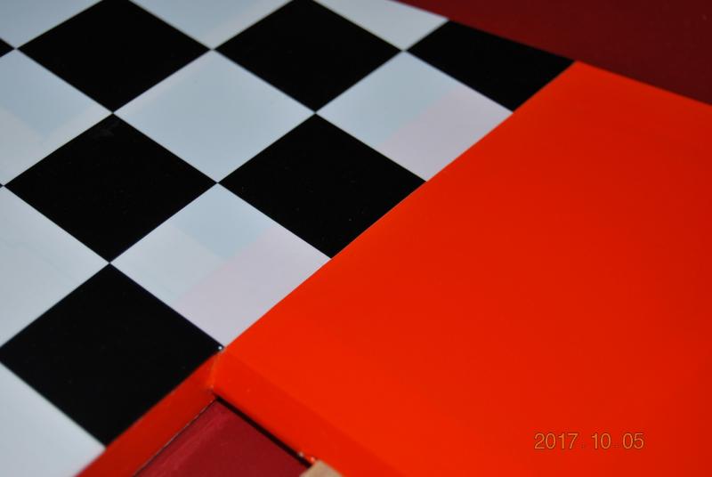

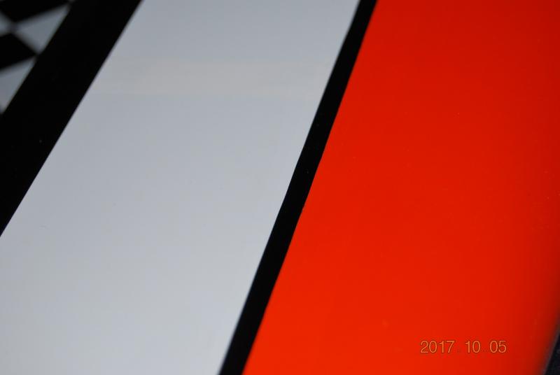

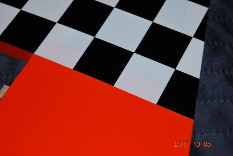

Gość Opublikowano 5 Października 2017 Opublikowano 5 Października 2017 Solarmfilm Solite którym ja oklejam modele nie jest tak mocny jak oracover czy chińska folia. Marcin, Katanka jest oklejona solarfilmem solite. Czerwony kolor na niej to inna folia. Czerwony solite jest bardziej transparentny. Solite jest super jeżeli chodzi o wagę, klei się i napina też nieźle. Daje się wtapiać w balsę ( tam gdzie jest to potrzebne) Do modeli benzynowych raczej odpada. Niestety ilość kolorów jest ograniczona a samego lakieru jest tyle że sam efekt oscyluje między transparentną a normalną folią. Czyli trochę widać konstrukcję spod folii. Na zdjęciu widać o co mi chodzi. Rolki dostępne są w wymiarach 0.68x2m Oracover każdy zna- nie jest prawdą że dostępne są tylko w rozmiarze 0.5x0.6m.Niektóre sklepy oferują takie prawie kwadratowe kawałki ale w standardzie oracover jest dostarczany jako rolka chyba z 10m. Sprzedawcy odcinają tyle ile zamówi klient. Zawsze tak było jak kupowałem. No i chińska folia- nie jest to produkt zły, nie rozkurcza się po jakimś czasie. Duża ilość kolorów, dobry klej i dobry skurcz. Nieźle łączy się na zakładki. Dostępna w rolkach 0.6x5m.Cena rewelacyjna. Przy przegrzaniu lubi puścić kolor na sąsiedni fragment folii ale to ładnie zmywa się acetonem. Waga podobna do oracoveru i trochę zależy od koloru. 15mb wystarczy na dwa takie modele. Wiesiek, oklejania się nie obawiaj. Najważniejsza rzecz- przygotowanie powierzchni. Musi być dobrze przeszlifowana i odpylona. Mój opis z ADW może nie szałowy ale doskonale pasuje zarówno do oracoveru jak i do chińskiej folii. Cierpliwość i planowanie następnych kroków doprowadzi Cię do sukcesu. Pamiętam jak oklejałem swój pierwszy model folią. Nie wierzyłem że jest to możliwe. Ale okazało się całkiem proste. Na przejście garb- statecznik pionowy jest też sposób. Pobierz sobie plik ( w języku polskim ) ze strony oracoveru https://www.oracover.de/downloads/viewcat/42/productinformation-all-products-polish Są tam opisane w skrócie parametry oracoveru w tym standardowego co ma również zastosowanie w chińskiej folii. Wrzucam 3 fotki oklejania extry chińską folią. Wszystko na zakładki ( około 15mm) na kadłubie pomarańczowy odcięty od białego czarnym paskiem około 6mm szerokości (też chińska folia)
