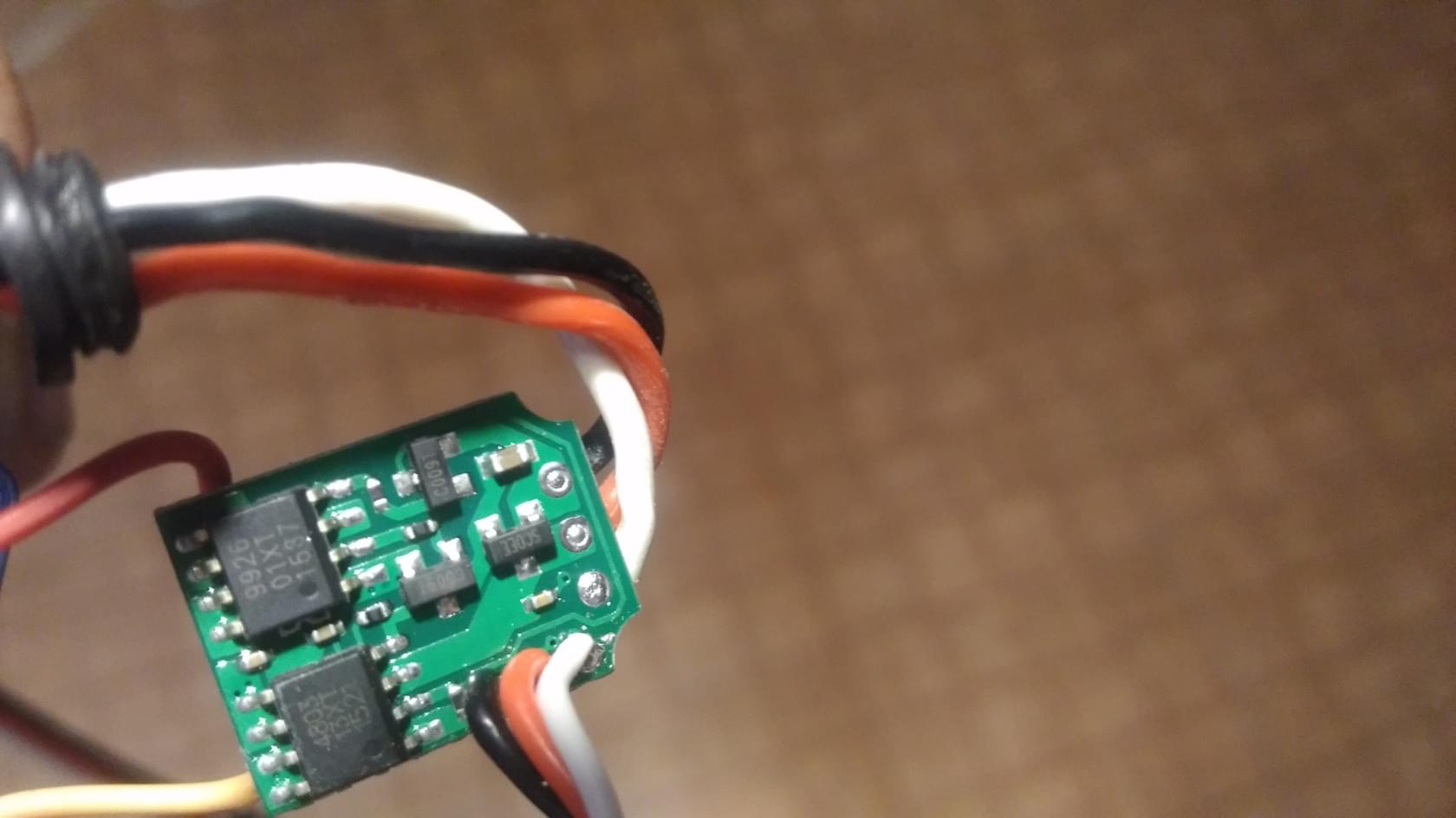

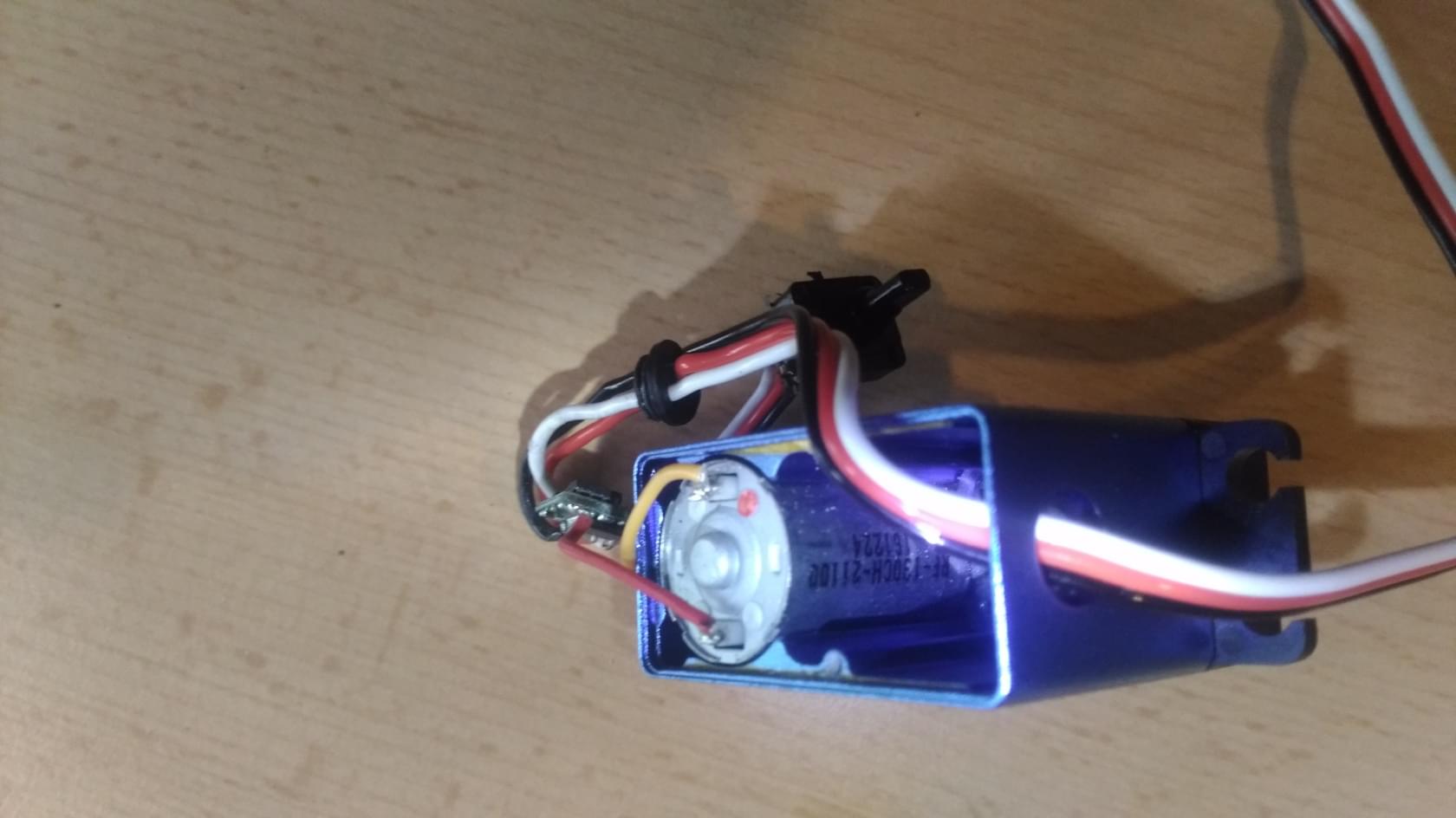

enter1978 Opublikowano 12 Października 2017 Autor Opublikowano 12 Października 2017 Dziś przyszły serwa, oczywiście porozbierałem jedno. Pstryknąłem kilka zdjęć wnętrzności. Serwo starannie skręcone i wizualnie robi dobre wrażenie , niestety po otwarciu czar prysł. Podobno po obejrzeniu serwa od środka można ocenić czyim klonem jest , ja nie mam żadnego doświadczenia więc napisy czy numery nic mi nie mówią. Pierwsze co aż razi po oczach i od razu robi wrażenie że to nie ma prawa działać na dłuższą metę. Mianowicie płytka elektroniczna jest po prostu wrzucona do obudowy i ogólnie ma gdzie polatać, myśle że wibracje silnika benzynowego w niedługim czasie doprowadzą do pourywania się kabli, a jeszcze gorszym problemem jest to że ta płyteczką bez problemu może dotykać swoją elektroniką do lutów potencjometru czy metalowej obudowy silnika, Na samej elektronice się nie znam więc nie wiem czy to jest wytrzymała konstrukcja czy to jest lipa. Następnym problemem jest sam potencjometr. Mimo że obudowa serwa ma mocowania do przykręcenia go do obudowy , potencjometr nie jest przykręcony bo nie ma uchwytów które by pasowały do mocowań obudowy. Jest po prostu wklejony ale byle jak, i nawet nie trzeba się wysilać aby go z obudowy wyrwać, i ja właśnie podczas wyjmowania płytki z obudowy przy okazji wyciągnąłem potencjometr, a w miejscu gdzie potencjometr siedzi jest dość miejsca aby pod wpływem wibracji wypadł ze swojego gniazda. Silnik Natomiast przekładnia wygląda obiecująco , jest wykonana ze stali i w ogóle wygląda solidnie . Ułożyskowanie w obudowie takie samo jak w towerpro MG996R, co podobno jest solidnym rozwiązaniem Serwo TP 996r ma 11kg udźwigu i porządnie nasmarowana przekładnię, serwo feetech (czy jak to tam sie pisze) ma potężniejszą przekładnię której nikt nie nasmarował jest jedynie zwilżona jakimś olejem maszynowym . I teraz tak , nie wiem co do elektroniki czy to co tam siedzi ma potencjał, potencjometr wkleiłem na nowo klejem na gorąco, całą wolną przestrzeń wypełniłem pianką epp , po za tym pianka odgradza elektronikę od styków potencjometru itp, luźne kable silnikowe pozalewane klejem na gorąco , wszystko ciasno upchane tak aby nic tam nie wibrowało i się nie oderwało. I wydaje mi się że powinno chodzić bo nie licząc luźnej elektroniki to serwo robi wrażanie solidnego, szczególnie że ma dwa razy taki udźwig jaki jest potrzebny. To może być dobre serwo np na jeden sezon, ale bez zrobienia porządku z latającą elektroniką, nie założył bym go nawet na jednodniowe polatanie. Wydaje mi się że to nie jest serwo do samolotu, może do jakiegoś robota czy coś w tym rodzaju gdzie siedzi spokojnie i wibracje nie będą próbowały wytrząść z niego wszystkich wnętrzności. Ja go założę na stery wysokości bo serwo wygląda na zdrowe, ale jeszcze muszę podesłać zdjęcia elektroniki do specjalisty , chyba że tu w temacie jest ktos kto sie na tym zna, to chętnie sie dowiem czy to co jest na zdjęciach ma potencjał
kogutos Opublikowano 12 Października 2017 Opublikowano 12 Października 2017 No to sztuma jest niezła. Aż poszedłem zobaczyć swoje tanie HXT12 i są lepiej wykonane niż to coś. Płytka leży na płasko,jest odizolowana klejem od silnika a potencjometr jest przykręcony na dwie śrubki a przewody zalane klejem. Mogę zrobić nawet foto dla porównania.
enter1978 Opublikowano 12 Października 2017 Autor Opublikowano 12 Października 2017 Tomek, wszystko się zgadza, tez mam mieszane uczucia. Mam tower pro, jeden sezon juz maja za sobą , tak jak piszesz, płytka zatrzaśnięta w obudowie, nic nie lata, i ..................... kosztuje 30zł. Fakt czytałem o sugestiach na temat poprawienia mocowania silnika, po prostu nie zaszkodzi poprawić klejenie czy coś w tym rodzaju bo były przypadki że silnik pod wpływem dużego obciążenia serwa umiał sie obrócić w obudowie , tym samym urywając swoje kable zasilające. Ja tam nic nie poprawiałem , nic nie doklejałem , i chodzą bardzo dobrze jak na serwa za 30zł za sztukę. Sam nie wiem, myślę że powinno chodzić , ale mam chęć kupić jakies tower pro o udźwigu 20kg, nie będą drogie i mam przekonanie że będą chodziły. Tylko nie wiem który ich model ma uciąg około 20kg
marcinmisiek102 Opublikowano 12 Października 2017 Opublikowano 12 Października 2017 trochę to słabo wygląda, te luty trzeba poprawić z jakimś topnikiem albo kalafonią chociaż, trzyma sie to wyszystko na słowo ....
enter1978 Opublikowano 12 Października 2017 Autor Opublikowano 12 Października 2017 Ja przyznam że jestem trochę zmieszany, nie spodziewałem sie cudów za te pieniądze , ale takie druciarstwo jak tu widać nie jest warte zakupu. No ale jak nie patrzeć szkoda aby dwa dość mocne serwa poniewierały mi się. Mój punkt widzenia wygląda tak: (jak jestem w błędzie proszę mnie sprowadzić na ziemię) Serwa mają konkretne przekładnie choć sa to koła zębate stalowe, gdzie z czasem wibracje rozklepią zęby i serwo będzie miało luzy, jak będzie widać że serwo jest już zmęczone zwyczajnie się go wymieni. Lutowanie faktycznie trzeba poprawić, ale mam tez chęć usunąć piankę epp wypełniającą pustą przestrzeń i wypełnić to czymś innym. Tylko nie wiem czym, może taką pianką montażową to futryn? Po dokładnym wypełnieniu pustej przestrzeni , wypełnienie nie pozwoli się wysunąć potencjometrowi w razie jak by klej puścił, płytka nie ma możliwości nawet drgnąć, łącznie z kablami. Gdy to wszystko by było porządnie unieruchomione, serwo musi chodzić bez problemowo i łaski nie robi, no chyba że sie okaże że elektronika jest w stanie zasilić silnik na styk pod maksymalnym obciążeniem. Choć nie wiem jaki amperaż taki silnik pobiera gdy jest mocno obciążony, ale jak elektronika ma zapas mocy to to serwo powinno śmigać do puki się przekładnia nie zużyje, bo i co tam sie może jeszcze zepsuć? A jak ta elektronika nie ma mocy to serwa nigdzie nie będą montowane tylko kupie jakieś drugie , tym razem takie gdzie choćby na youtube będe mógł zobaczyć jak jest zbudowane od środka, czy takie z którymi już ktoś miał do czynienia .
Tomasz D. Opublikowano 13 Października 2017 Opublikowano 13 Października 2017 Pomysł z pianką jest o tyle niebezpieczny, że silnik może mieć jakiś otworek, przez który pianka może się dostać do jego wnętrza. Podobnie jest z potencjometrem, o ile nie jest w wykonaniu hermetycznym. Jeżeli oba te elementy są hermetyczne, to trzeba pamiętać o pokryciu sporą warstwą smaru osi silnika i potencjometru, żeby pianka ich nie zakleiła.
Gość Opublikowano 13 Października 2017 Opublikowano 13 Października 2017 Pomysł związany z ingerencją w serwo z założenia jest wg mnie kiepski. Tanie serwo jest po prostu taniej wykonane. Poprawisz luty, poprawisz kable itp. A co z jakością potencjometru? Trudno stwierdzić jak wykonany jest silnik.
msp-elektronik Opublikowano 13 Października 2017 Opublikowano 13 Października 2017 Pomysł z pianką poliuretanową ma jeszcze jeden słaby aspekt-ładnie zaizoluje termicznie silnik i elektronikę. Tranzystory mocy nie będą miały szansy oddać ciepła do metalowej obudowy.
Tomek Opublikowano 13 Października 2017 Opublikowano 13 Października 2017 Strasznie to wygląda, luty "zimnie" szybko się wykruszą. Płytkę można wkleić na klej na gorąco , nic jej nie będzie .
