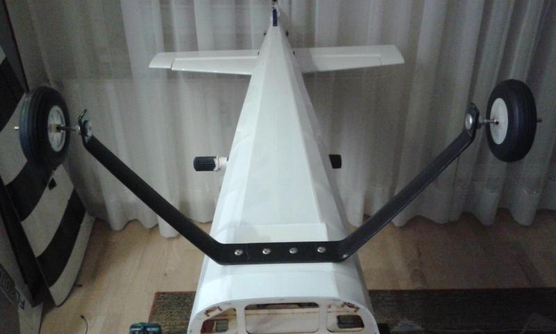

enter1978 Opublikowano 30 Października 2017 Autor Opublikowano 30 Października 2017 Wstawiam zdjęcia kadłuba, jeszcze nie skończony, oklejanie słabizna, szczególnie w miejscu mocowania podwozia. Pewnie będzie to jeden z gorzej oklejonych modeli, ale pocieszam się tym że to nie jest model do oglądania go i głaskania go, tylko do latania , i ćwiczenia figur. Nie jednokrotnie folia będzie rozpruta na jakichś chwastach , po czym będzie łatana. To samo dotyczy extry 260 uzbierało sie już trochę łatek. Choć przyznam że na etapie do jakiego dotarłem z oklejaniem , trochę mniej mnie już ta folia wkurza, przynajmniej z chęcią sie za to zabieram, wcześniej traktowałem to gorzej niż karę.

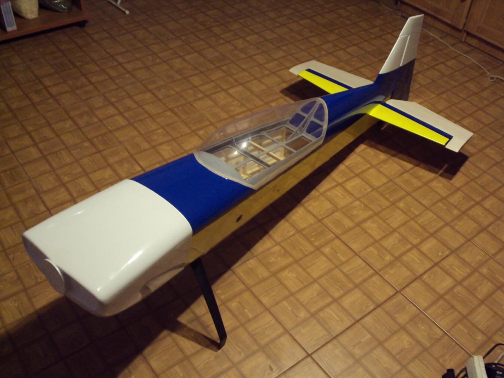

enter1978 Opublikowano 31 Października 2017 Autor Opublikowano 31 Października 2017 No to zostało mi zrobić niebieski pasek pod kabinką i kadłub był by oklejony. Samą kabinkę a właściwie zamaskowanie połączenia oszklenia z balsą zostawię na później. Teraz zajmę się podwoziem, a później trzeba się brać za oklejanie skrzydeł. Ale mam pytanie, kadłub niby z 3 kolorów ale mam wrażenie że jakiś taki pusty mi sie wydaje. Przydała by się jakaś grafika, czy jakiś napis, ale nie wiem jak się coś takiego robi? To się drukuje na drukarce? Podpowie ktoś coś jak zrobić jakąś nalepkę, na której jeszcze sam nie wiem co będzie, ale chciał bym wiedzieć jak sie takie rzeczy robi. Dzisiejsze wypociny

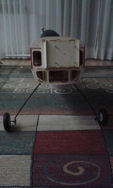

enter1978 Opublikowano 1 Listopada 2017 Autor Opublikowano 1 Listopada 2017 Kadłub chyba z grubsza mam zrobiony, podwozie przykręcone, i z przodu i z tyłu. Kół nie posiadam jeszcze ,więc ich niema. Teraz trzeba się przymierzać powoli do oklejania skrzydeł. Tak mi to wyszło , słabe zdjęcie bo mi się nie za bardzo w kadrze mieścił.
Kicior Opublikowano 1 Listopada 2017 Opublikowano 1 Listopada 2017 "Przydała by się jakaś grafika, czy jakiś napis, ale nie wiem jak się coś takiego robi? To się drukuje na drukarce? Podpowie ktoś coś jak zrobić jakąś nalepkę, na której jeszcze sam nie wiem co będzie, ale chciał bym wiedzieć jak sie takie rzeczy robi." Folia samoprzylepna. Dostępna w sieci w arkuszach min 0,5mb z 1 koloru Możesz wyciąć ręcznie lub jak masz projekt dać do cięcia na ploterze tnącym
