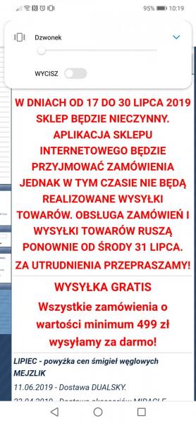

enter1978 Opublikowano 22 Lipca 2019 Autor Opublikowano 22 Lipca 2019 Kurcze dalej jestem ciemnej d.... Siałem kupić serwa w modelemax, ale jak sie okazało mają tylko jedno na stanie. Więc zalogowałem sie do nastika , mieli serwa na stanie więc kupiłem 2 szt na stery wysokości, po zatwierdzeniu transakcji mina mi zrzedła bo zauważyłem komunikat że do 30,07 2019 sklep ma urlop. Teraz zostało czekanie na koniec miesiąca , a w ten weekend będę latał na starych drżących serwach

Michal3013 Opublikowano 23 Lipca 2019 Opublikowano 23 Lipca 2019 Tak czytam te posty o serwach i się zastanawiam. Jaki ma sens kupowanie tanich serw Turnigy które wytrzymują 10h? Od zawsze używam hitec ów i nigdy nie miałem z nimi problemów. A nie które mają już po kilka lat... A jeśli chodzi o nastika to jest jaki jest, ale na stronie jest dużymi literami napisane,, Urlop...,,
enter1978 Opublikowano 23 Lipca 2019 Autor Opublikowano 23 Lipca 2019 Z zakupami to było tak że chciałem z modelemax , ale maja jedno na stanie, więc wpisałem w google symbol serwa i wybrałem pierwszy sklep który miał te serwa , było to nastik ale wchodząc w serwo z wyszukiwarki ominęła mnie strona główna z komunikatem o urlopie, i tym sposobem teraz poczekam , przyszły weekend polatam na tym co mam a na weekend 3 sierpień pewnie juz model będzie miał nowe serwa. Z tymi serwami to jest tak że każdy chwali co innego , jedni chwalą hitec inni na nie narzekają , jedni chwalą savox inni na nie narzekają. Ostatnio się słyszy że dzisiejszy hitec to nie to co było kiedyś , w Sbachu widocznym na filmie serwo hitec na sterze kierunku się zapaliło. Na savoxa są narzekania na silniki a właściwie na szczotki. A ja nie mając żadnego doświadczenia bo zawsze używałem budżetowych serw mam dylemat chcąc kupić coś dobrego. Zdecydowałem sie wydać pieniądze na savoxa , czy słuszny to był wybór? okaże się za jakiś czas, serwa dużo za mocne do tego modelu ale za 300zł to jedyny model jaki mają z tytanowymi przekładniami , bezszczotkowym silnikiem i zasilaniem HV
