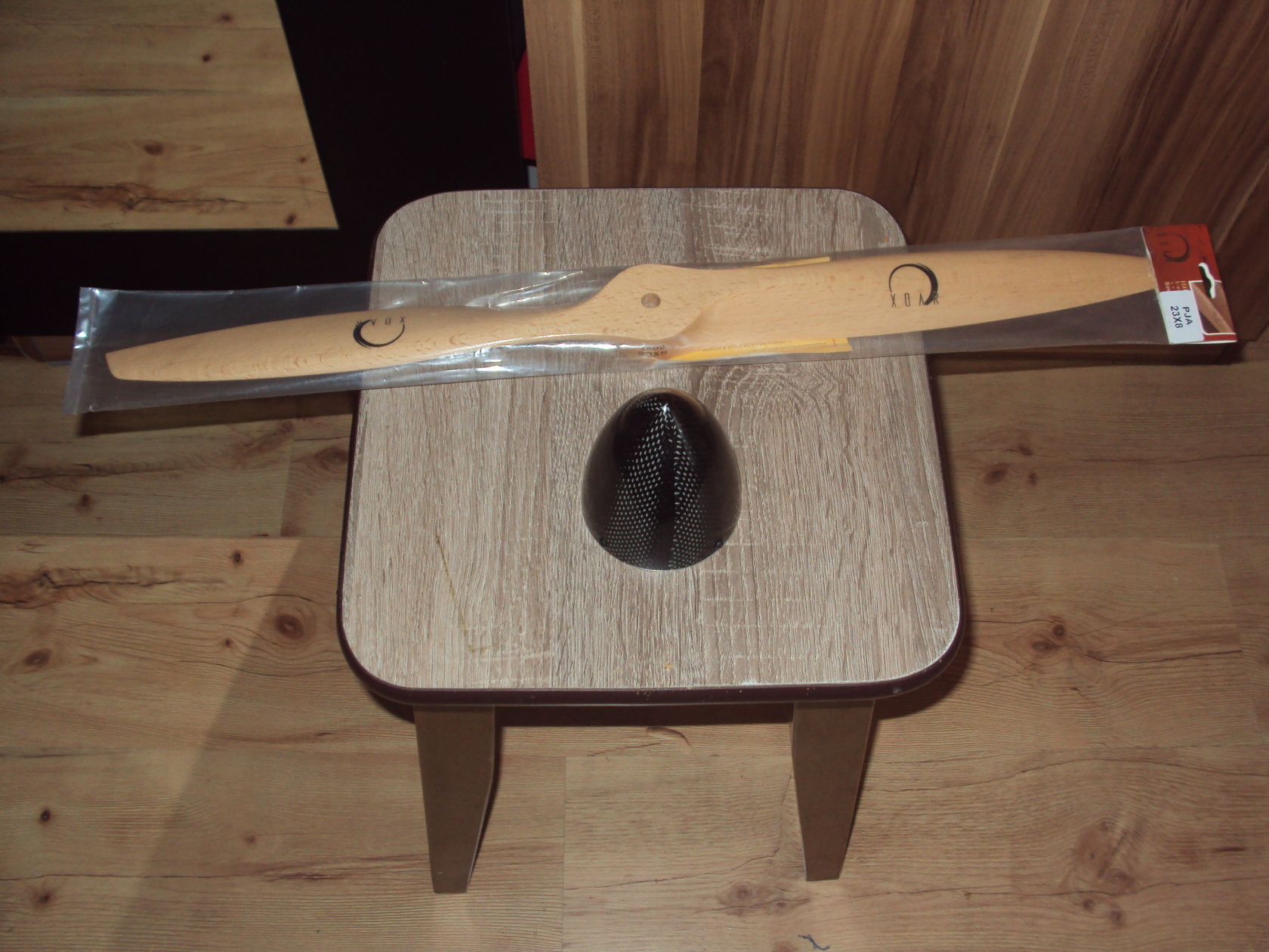

enter1978 Opublikowano 9 Października 2019 Autor Opublikowano 9 Października 2019 Dziś dotarło to czego mój model nie miał nigdy Węglowy kołpak 80mm za 80zł to chyba dobra cena więc się skusiłem . Tylko pytanie w którym modelu będzie latał ten kołpak? jeden z forumowiczów chce odkupić ten nowy model który trzeba okleić folią.
enter1978 Opublikowano 10 Października 2019 Autor Opublikowano 10 Października 2019 No kolega chętny na odkupienie modelu jednak się nie zdecydował więc model będzie latał u mnie. Model do mnie przyjedzie w sobotę a ja juz rozpoczynam kompletowanie potrzebnych rzeczy choć niewiele mi potrzeba. Myślę że sprawnie się z nim uwinę , dziś zamówiłem podwozia u Andrzeja będą zrobione za miesiąc. Ale potrzebuję płytkę zasilającą serwa od TeBe , ma ktoś taką na zbyciu? chętnie odkupię. A może ktoś ma zbędną rolkę czerwonej folii z HK , chętnie odkupię i białej rolkę też bym kupił.

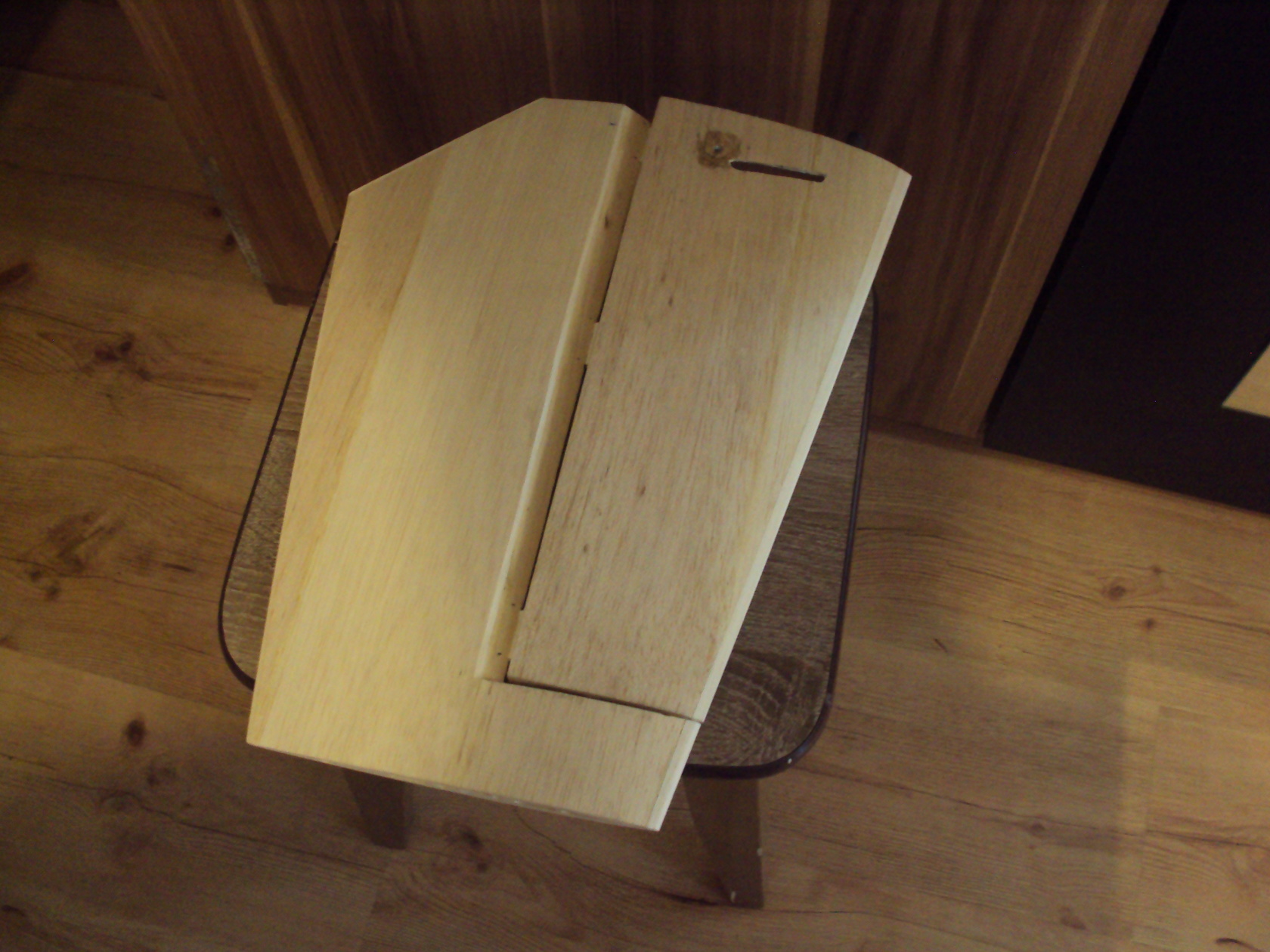

enter1978 Opublikowano 12 Października 2019 Autor Opublikowano 12 Października 2019 No więc "Orzeł wylądował" Mam go juz w domu, zapomniałem jedynie rury duralowej , następnym razem ją przywiozę. Trzeba wkleić mocowania maski i zamontować nakrętki kłowe , szybka robota, trochę go przeszlifuję i można oklejać , zacznę od kabinki. Później zajmę się statecznikami i sterami , tu nie ma praktycznie nic do roboty bo sa praktycznie oszlifowane , w stateczniki trzeba zamontować jedynie nakrętki kłowe. Ze skrzydłami też będzie łatwo bo trzeba jedynie oszlifować krawędzie natarcia , tu nic nie było robione więc krawędzie natarcia sa jeszcze kwadratowe. Kurcze gdzieś dziś podczas pakowania chyba uszkodziłem w jednym skrzydle keson , w środku długości i w środku głębokości jest jakiś uszczerbek , nie jest wielki może zrobiłem to paznokciem , mam zamiar wyszczerbienie uzupełnić klejem , tylko nie za bardzo wiem jakim , chyba raczej nie cyjakiem, może wikolem? może żywicą?. Podwozie zamówione powinno byc za miesiąc , coś ala menadżer zasilania zamówione , nie wiem kiedy będzie zrobiony ale z tym sie nie spieszy. W pomalowanie maski spróbuję wkręcić koleżankę żony , ja nie lubię malować. W zasadzie nie jest to żadne wyzwanie bo model jest raczej zbudowany, ale dzięki temu że go kiedyś sobie zrobiłem od przyszłej wiosny będę śmigał nowiutkim modelem . I ciągle jestem przekonany że skończony na tip top będzie warzył 6600g, tylko nie do końca jestem przekonany czy tak lekki model tych gabarytów będzie fajnie latał .

enter1978 Opublikowano 17 Października 2019 Autor Opublikowano 17 Października 2019 Kurcze coś mi słabo idzie ta budowa, robię i robię i nic nie zrobiłem . A wcale mało czasu modelowi nie poświęciłem, fakt przykładam się ale biorąc pod uwagę że wiem co robię wiem co robić i jak ma to być zrobione , to powiedział bym że zamiast iśc do przodu to sie cofam. I żeby to jeszcze się obyło bez błędów , w złym miejscu wywierciłem otwór mocujący statecznik do kadłuba , nakrętka kłowa wklejona ale nie tu gdzie trzeba. Niby nic wielkiego i nie robi to różnicy , ale śrubka mocująca wyjdzie akurat pod popychaczem , tak juz zostanie ale o wiele łatwiej by było wkręcić śrubkę gdyby była obok popychacza a nie pod nim. Pocieszające jest to że otwór wywierciłem tylko w jednym stateczniku więc jeśli będzie gimnastyka to tylko z jednej strony, a po drugie to ja nie demontuję stateczników do transportu , tylko pakuje cały model do auta. Poświęciłem sporo czasu a jedynie oszlifowałem kadłub , wkleiłem laminat na wręgę podwoziową , teraz ten laminat jest w standardzie, ja jeszcze mam zestaw gdzie go nie było i wyciąłem to sam. I mam gotowy jeden statecznik z sterem wysokości , brak tylko nacięć na dźwignie , ale zawiasy powycinane , jest oszlifowany i można powiedzieć że jest gotowy do oklejania. Ale aby mieć nowy model to jeszcze daleka droga .
