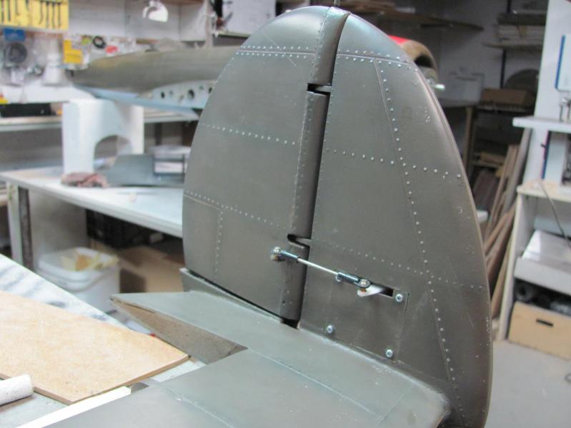

Piotrku    ,  więcej czasu i energii zabrałoby mi   wykonanie nowego statecznika metodą klasyczną .
Ja się trochę dziwiłem, że robiąc formę do stateczników pionowych od razu nie zrobiłeś formy do poziomego.
Statecznik wykonany z kompozytu  jest 100 gramów lżejszy od poprzedniego.
To już w takim razie oszczędność 200 g albo i więcej wożonych z przodu. Niby niewiele przy tej skali ale tu 200 tam 200 i robi się szybko 2 kg.

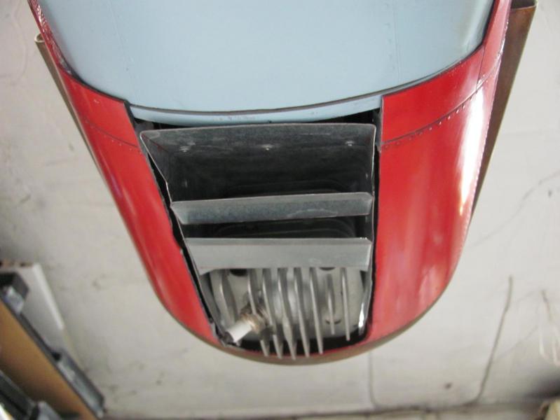

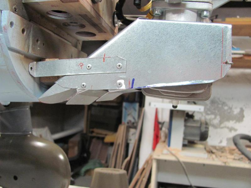

Przyszła pora na montaż silnika   więc przy okazji wymyśliłem sobie taki oto kanał chłodzenia .
post-6784-0-60565900-1548100770_thumb.jpg                             post-6784-0-67455400-1548100856_thumb.jpg
Z tym chłodzeniem bardzo dobry pomysł. Przyszło mi do głowy że z przodu można by rozchylić nawet bardziej na boki te blachy, żeby łapały więcej powietrza na żebra cylindra.
Fajnie masz Lucjan z tymi statecznikami pionowymi , ze pomieszcza serwa. Moj SKYROCKET jest o wiele mniejszy ( podobne rozwiazanie ogona ) dlatego  bedzie jedno serwo ( w kadlubie ) i jakies "kombinacje" .....
Też myślałem o tym i mam pewien pomysł . Wkrótce zaprezętuję moje rozwiązanie napływu powietrza.
 Jarku -  wybrałeś specyficzny samolot . Możesz do napędu kierunków wykorzystać system popychaczy i dżwigni lub jak się da umieścić serwa kierunku we wnękach na końcach statecznika poziomego .
U mnie niestety nie ma miejsca na serwa. Beda dzwignio - popychacze .

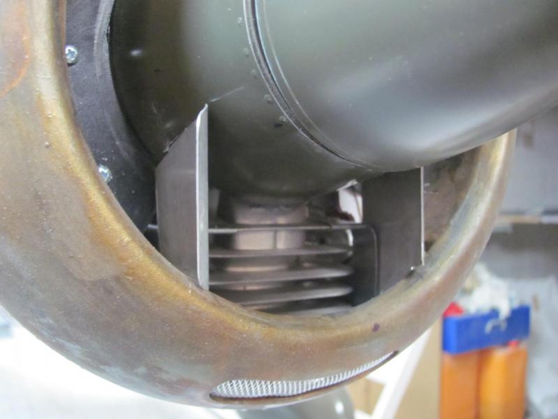

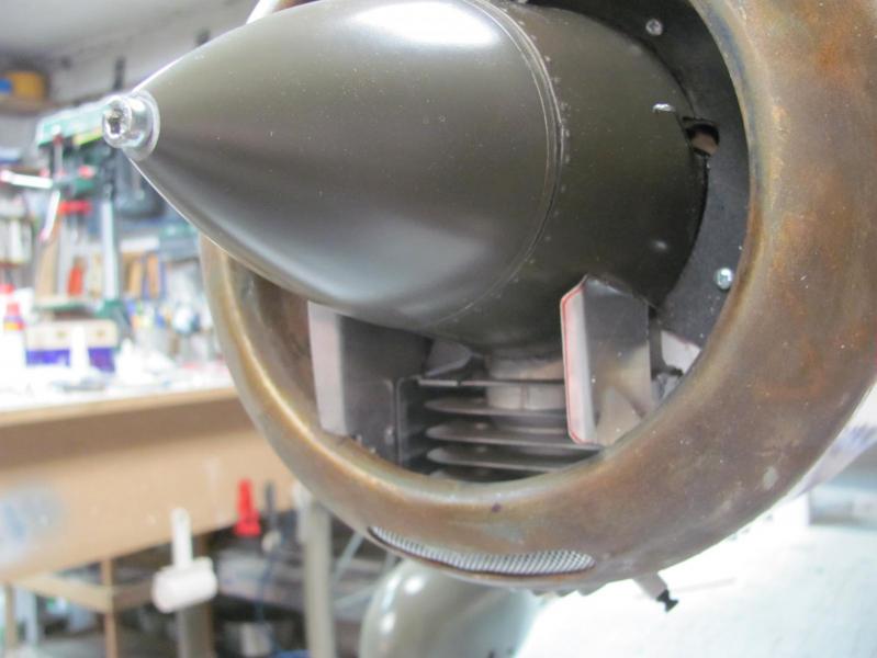

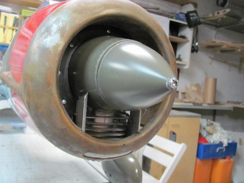

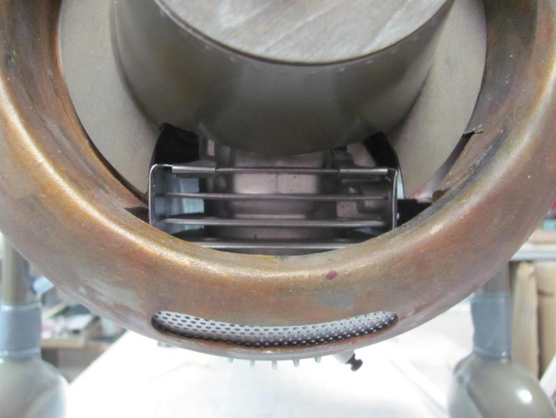

Take oto  kierownice powietrza do kanału chłodzenia silnika  wymyśliłem sobie .
Lucjanie, no moim skromnym zdaniem, bardziej one będą przeszkadzać niż pomagać :wacko:.
A co z resztą powietrza która wpada do środka? Ma jakieś ujście?
Przecież tworzące nadciśnienie spowoduje bardzo duży opór.
W całym tym systemie chłodzenia chodzi przecież o zwiększenie przepływu powietrza wokół cylindra, czyli stworzenie dyszy Venturiego.
Zgadzam sie z przedmówcą, a gdyby tak wstawić takie skrzela ktore będę kierowały przepływ powietrza z całej dostepnej powierzchni wlotowej w strone cylindra?

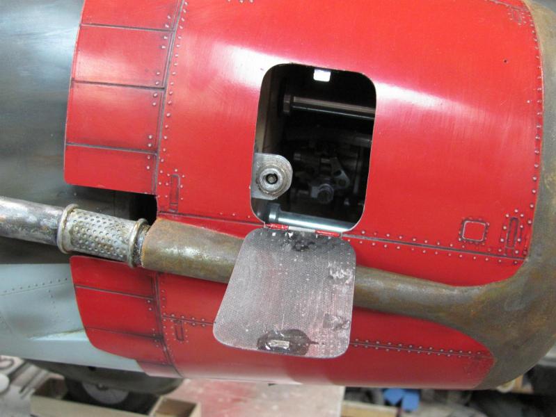

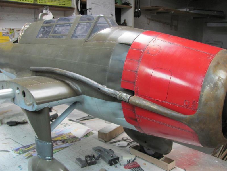

Wykonałem  Klapkę rewizyjną w masce silnika. Jest swobodny dostęp do regulacji silnika i do zaworu tankowania
Zamontowałem   charakterystyczne dla SUMA  rury wydechowe

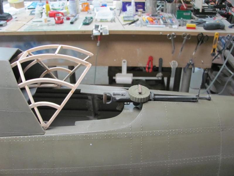

Zacząłem  zabawę z kabiną strzelca
