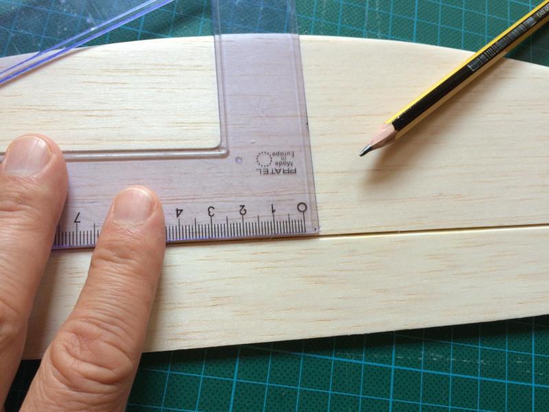

Po wykonaniu wyżej pokazanej podkładki wyznaczamy ekierką i w miarę miękkim ołówkiem (aby nie robić wgnieceń w balsie przy rysowaniu) oś symetrii statecznika poziomego, czyli linię prostopadłą dzielącą statecznik na pół. Linia ta jest nam potrzebna na tym etapie do orientacji, w którym miejscu wkleić wzmocnienia z tkaniny szklanej pod śruby mocujące statecznik do belki kadłuba.

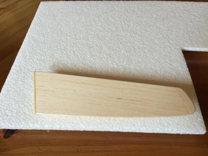

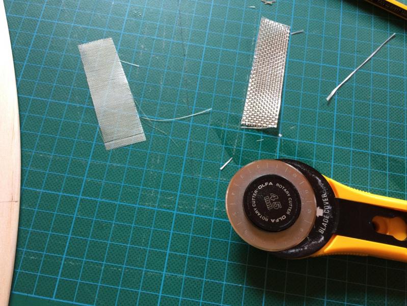

Wycinamy dwa prostokąty z grubszej (góra statecznika) i cieńszej (dół statecznika) tkaniny szklanej. Ja wyciąłem paski o szerokości ok. 2cm i długości krótszej o ok. 5mm od przestrzeni pomiędzy krawędzią natarcia statecznika a linią zawiasu.

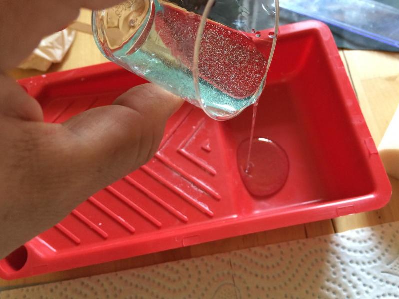

Teraz mieszamy żywicę do laminowania L285 z utwardzaczem i po wymieszaniu wylewamy do wanienki, z której będę ją nabierał na wałek i malował statecznik oraz ster kierunku.
Jeżeli ktoś z Was się zastanawia, czy warto mieć w/w żywicę to zdecydowanie polecam. Nie śmierdzi, świetnie przesącza, czas po którym zaczyna żelować jest długi co zapewnia spokój podczas pracy a wykonany laminat jest czysty i wytrzymały.

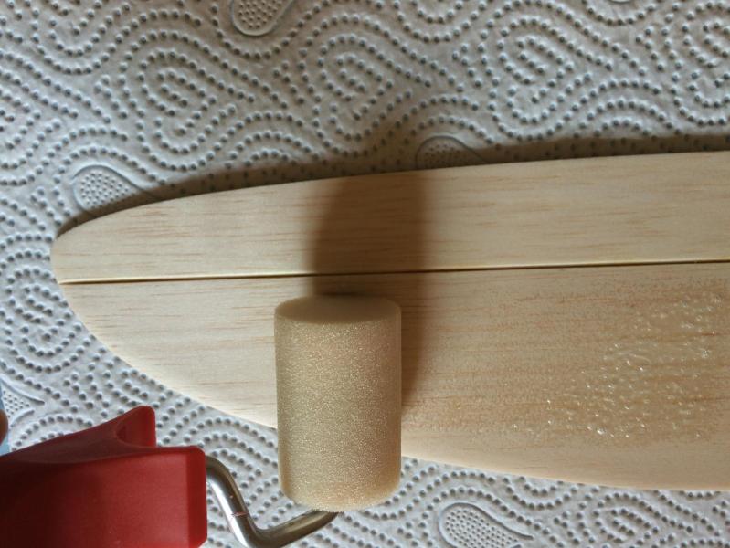

Malujemy wałeczkiem rozprowadzając równomiernie żywicę po powierzchni. Statecznik leży na kuchennym ręczniku papierowym. Po pomalowaniu jednej strony mokrą kładziemy również na ręczniku. Pewnie się zastanawiacie ile żywicy wchłonie balsa? W moim konkretnym przypadku gąbkowy wałek chłonął jej większość i na prawdę trzeba było się starać aby wystarczyło 14g. rozrobionej żywicy do pokrycia całości powierzchni malowanej żywicą.

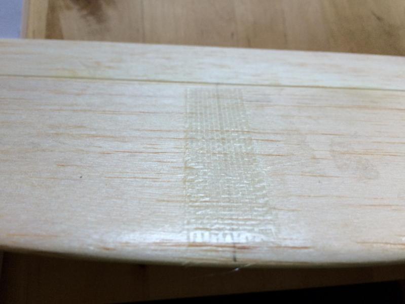

Jak już mamy pomalowany żywicą statecznik poziomy to nakładamy w jego środku (wcześniej wyznaczaliśmy linię) paski tkaniny. Grubszy z jednej a cieńszy z drugiej strony lekko przyciskając je. W przypadku cieńszej tkaniny prawie powinno się udać przesączyć ją żywicą która jest naniesiona na statecznik podczas malowania. Jeżeli pasek tkaniny jest suchy w którymkolwiek miejscu to nakładamy na niego żywicę i rozprowadzamy choćby palcem do całkowitego przesączenia tkaniny. Jeżeli żywicy jest za dużo to ściągamy ją ręcznikiem/chusteczką delikatnie naciskając nią miejsce, w którym żywicy jest za dużo.  Niestety z tego etapu nie udało się zrobić zdjęcia - obie ręce były potrzebne do wykonania opisanych czynności ;)

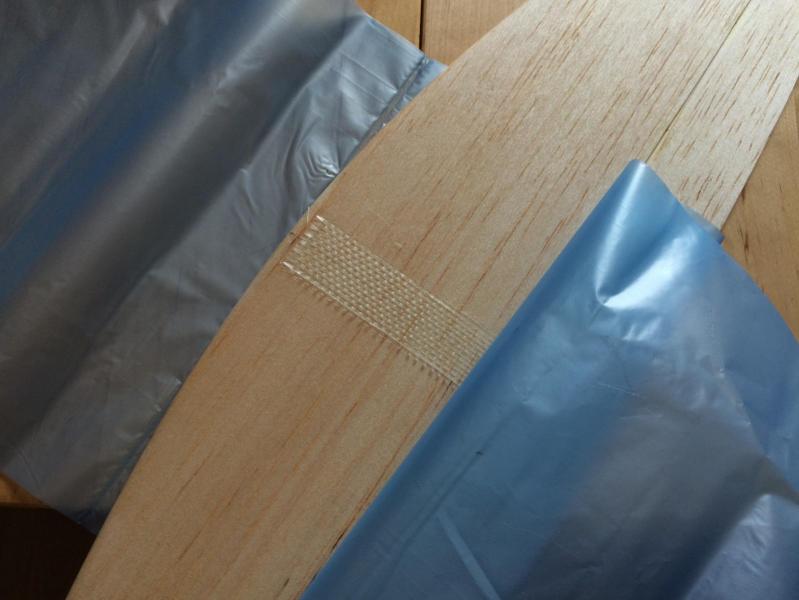

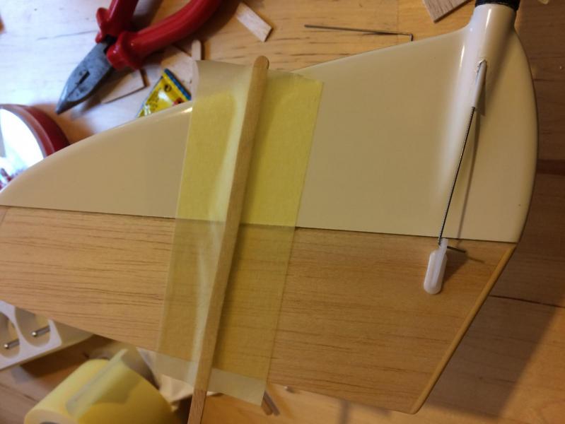

Aby paski tkaniny dobrze przylgnęły do powierzchni wcześniej opisaną metodą, czyli powoskowane woreczki, gąbka z góry a miękka szmatka od dołu, deseczka z góry i niezawodna sól wielicka wykonujemy docisk i pozostawiamy do czasu związania żywicy.
Poniżej efekt laminowania z dociskiem. Tkanina dobrze przylega do powierzchni.

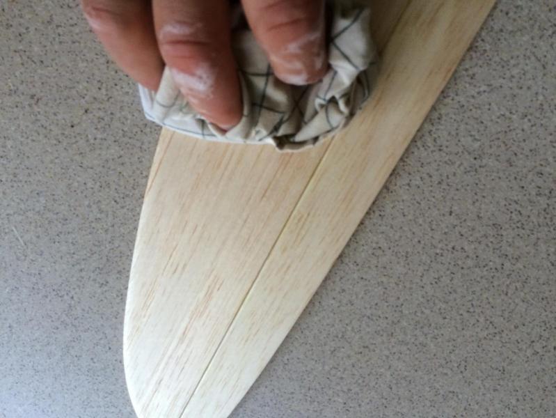

Teraz odtłuszczamy powierzchnię statecznika (wcześniej była dociśnięta nawoskowanymi woreczkami). Użyłem metody domowej, czyli dobrze odciśnięta gąbka wcześniej zamoczona + kropelka płynu do mycia naczyń (takiego, który dobrze się spłukuje, np. Ludwik); gąbką przecieram statecznik a potem wycieramy do sucha ściereczką i suszymy.
Uwaga! Nie należy statecznika nadmiernie moczyć. Gąbka ma być wilgotna a nie cieknąć z niej woda a płynu trochę bo potem rzeczywiście będzie trzeba polać stateczni wodą żeby spłukać płyn do mycia naczyń.

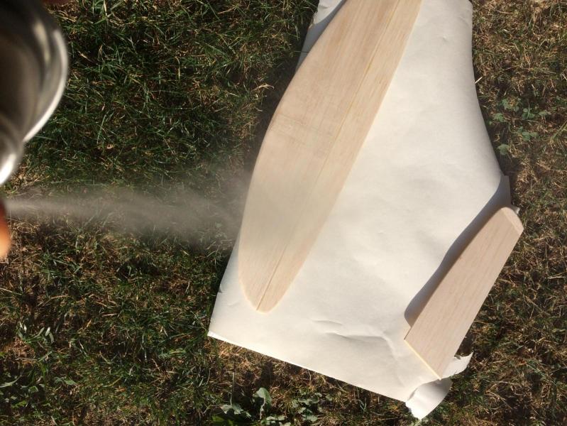

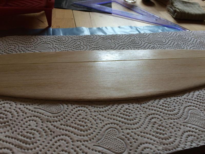

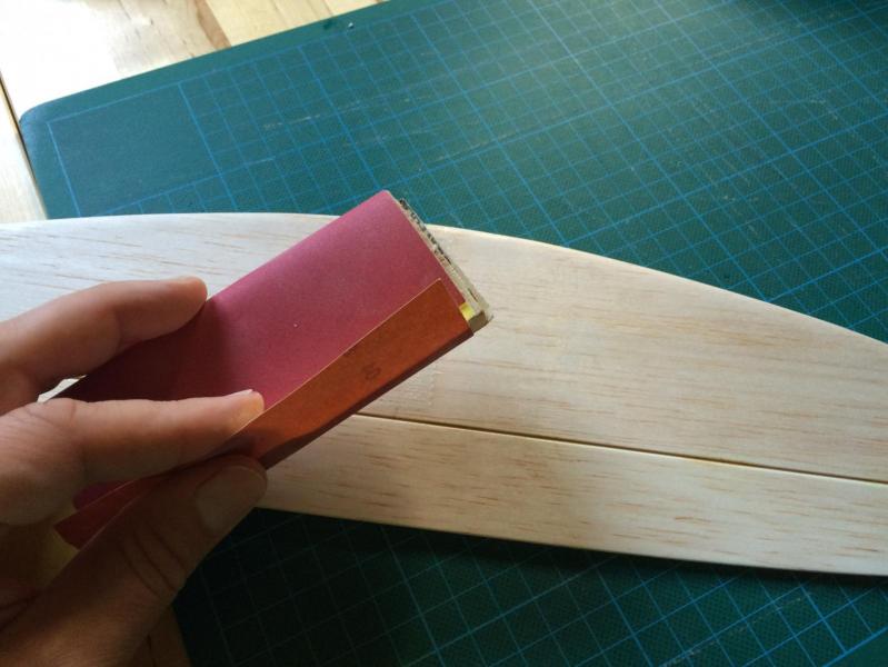

Po dobrym wyschnięciu szlifujemy statecznik i ster kierunku drobnym papierem ściernym wygładzając powierzchnię i ew. nierówności w miejscu wlaminowania pasków tkaniny.
Po przeszlifowaniu i wytarciu pyłu miękką lekko wilgotną szmatką i przesuszeniu nanosimy warstwę lakieru nitro w sprayu aby zabezpieczyć powierzchnię przed wilgocią i nadać jej ładny wygląd. Na zdjęciu malowane element leżą na przygotowanej wcześniej podkładce, na którą nałożylem papier przebijając wystające szpilki. W ten sposób ochroniłem piankę przed pomalowaniem - będzie mi kiedyś potrzebna.
Wysokość, z której nanosiłem lakier nie jest prawidłowa - musiałem zrobić zdjęcie nie ginąc od oparów rozpuszczalnika. Standardowo rozpyla się lakier z odległości około 30cm i lepiej jest nanieść go mniej a 2 razy (drugi raz po przeschnięciu 1-ej warstwy) niż więcej i zbierać szmatą zacieki.
Po wyschnięciu cieszymy się przygotowanymi do dalszych prac elementami.

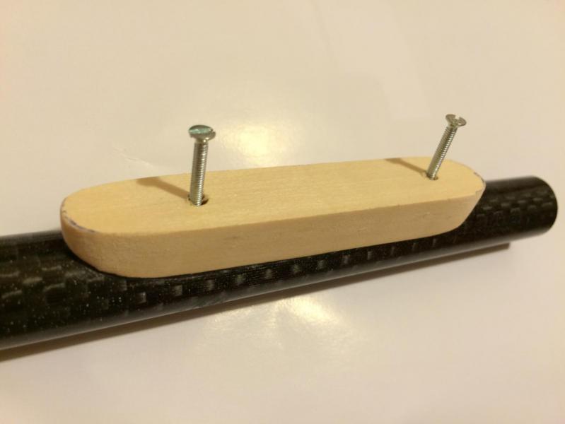

Dzisiaj zajmiemy się mocowaniem statecznika poziomego do belki kadłuba.

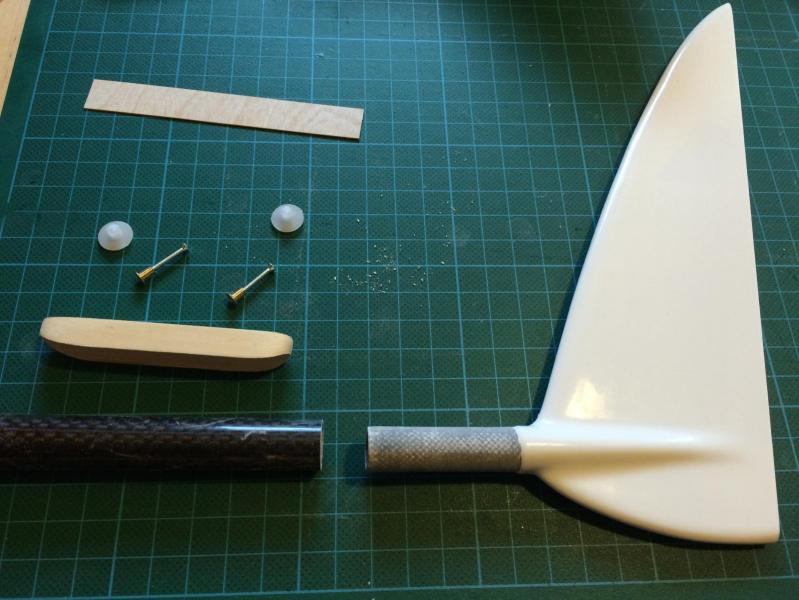

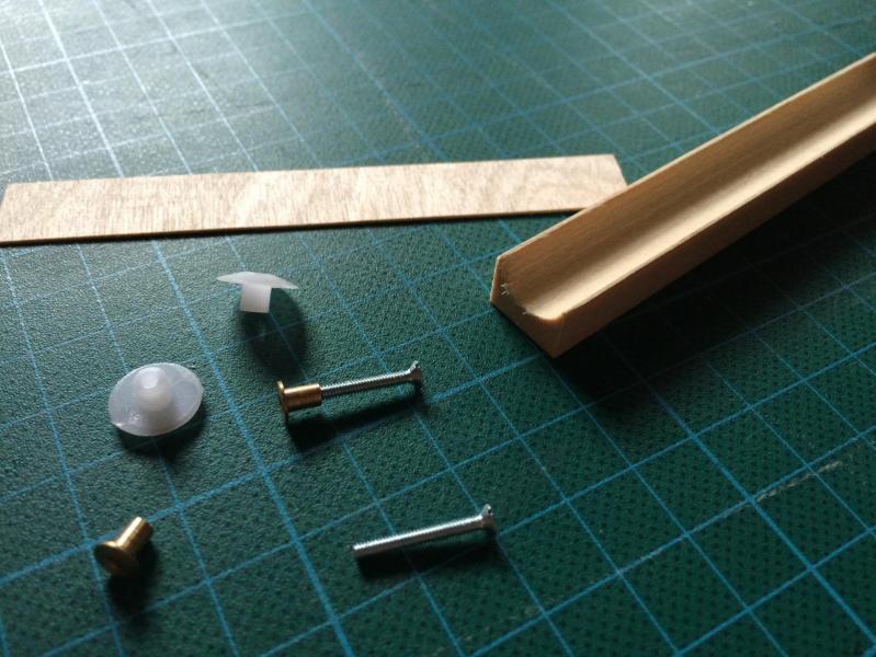

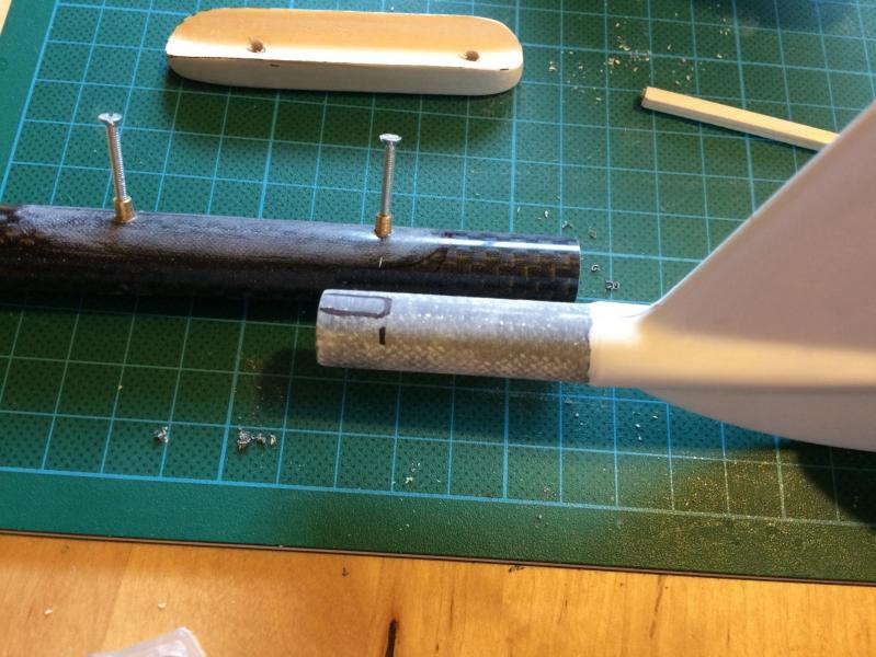

Producent załącza do zestawu poniższe elementy, które wykorzystamy do wykonania mocowania:
- dwie mosiężne (?) gwintowane w środku tulejki o średnicy 3mm, które wklejamy od wewnątrz węglowej belki kadłuba,
- dwie nakładki o średnicy 4mm z twardego i sprężystego plastiku, które mają za zadanie ochronić balsowe stateczniki przed rozerwaniem (śruby mocujące opierają się o plastik a nie o otwory w balsie), zwiększyć i rozłożyć siłę dociskającą statecznik do jego łoża oraz stanowić prowadnicę dla śrub mocujących,
- śruby mocujące średnicy 2mm,

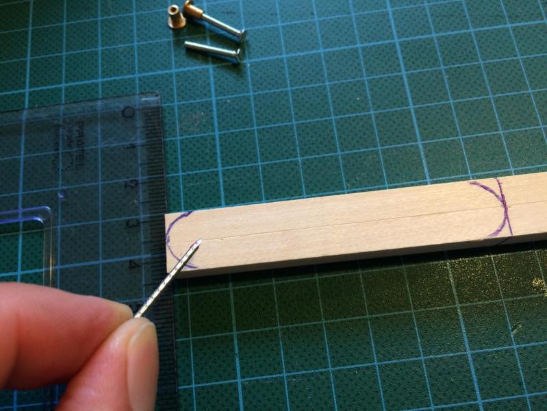

- łoże statecznika z średnio twardego drewna ze zgrubnie wyfrezowanym "rowkiem" pod belkę kadłuba.
Korzystając z wyznaczonej wcześniej (podczas laminowania) osi symetrii statecznika ustalamy położenie śrub mocujących. Ja postanowiłem, że pierwsza śruba będzie 18 a druga 63mm od krawędzi natarcia statecznika. Podczas wyznaczania położenia drugiej śruby należy pamiętać, że będzie ona przenosić również siły pochodzące od odchylającego się steru wysokości stąd jej położenie blisko osi zawiasów. Przy okazji mierzymy odległość pomiędzy krawędzią natarcia a linią zawiasów co wykorzystamy do ustalenia długości łoża statecznika.
Znając z powyższych pomiarów długość łoża statecznika wyznaczamy ją na klocku oraz zaznaczamy zgrubnie kształt zaokrągleń z obu stron klocka. Zaokrąglenia są wykonywane aby zmniejszyć opór czołowy łoża statecznika względem powietrza podczas lotu modelu. Oszlifowania do kształtu stawiającego mniejszy opór dokonamy później jeżeli uznamy to za konieczne. Przed szlifowaniem należy wyznaczyć oś symetrii wzdłużnej klocka oraz położenie otworów pod śruby mocujące (u mnie 18 i 63mm). Ja zrobiłem to gwoździem.
Jak już mamy wszystko wyznaczone odcinamy piłą klocek na żądaną długość oraz szlifujemy go do zaplanowanych kształtów.

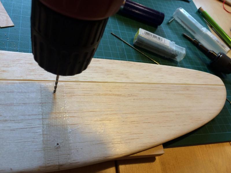

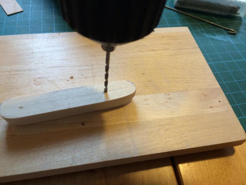

W następnym kroku nawiercamy otwory, najpierw cieńszym wiertłem np. 1,5mm wcześniej nakłuwając miejsce wiercenia gwoździem, cyrklem itp. co pozwoli na precyzyjnie rozpoczęcie wiercenia. Nawiercamy statecznik oraz łoże.
Następnie owijając papierem ściernym koniec belki kadłuba ruchem posuwisto-zwrotnym nałożonego nań klocka dopasowujemy jego kształt do kształtu belki co pozwoli na jego prawidłowe przyklejenie.
Po tej czynności szlifujemy mocowanie statecznika poziomego + delikatnie wew. część belki ogona do uzyskania możliwości nasunięcia belki na mocowanie statecznika.

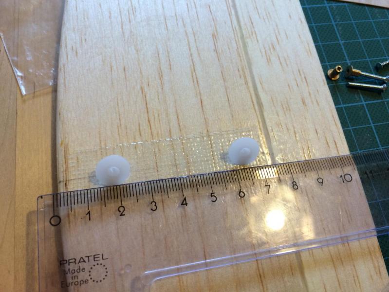

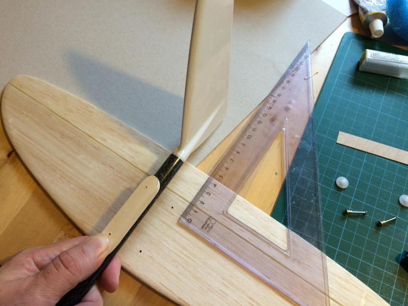

Przechodzimy do wyznaczenia położenia statecznika. W tym celu mierzymy na stateczniku odległość pomiędzy otworem znajdującym się przy zawiasie steru wysokości a jego krawędzią spływu. Znając tą odległość po wcześniejszym wsunięciu statecznika pionowego w belkę odsuwamy wcześniej położone na belce łoże statecznika aby uzyskać wspomnianą odległość ale między krawędzią natarcia statecznika pionowego a otworem pod tylną śrubą mocującą w łożu. Może być to kilka milimetrów mniej ponieważ ster wysokości będzie minimalnie podcięty (patrz plan modelu), aby uzyskać 100% precyzję montażu podcięcie należałoby wykonać przed pomiarem.
Po ustawieniu łoża zaznaczamy jego położenie niezmywalnym pisakiem lub ołówkiem.
Po zaznaczeniu położenia przytwierdzamy łoże taśmą klejącą do belki kadłuba i wykonujemy nawiert wiertłem o średnicy 3mm (średnica tulejek mosiężnych) wiercąc przez łoże i górną powierzchnię belki.
Po wykonaniu nawiertu delikatnie matowimy powierzchnię belki kadłuba w miejscu przylegania do niego łoża statecznika.

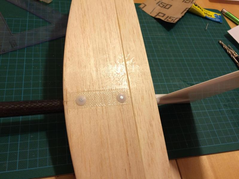

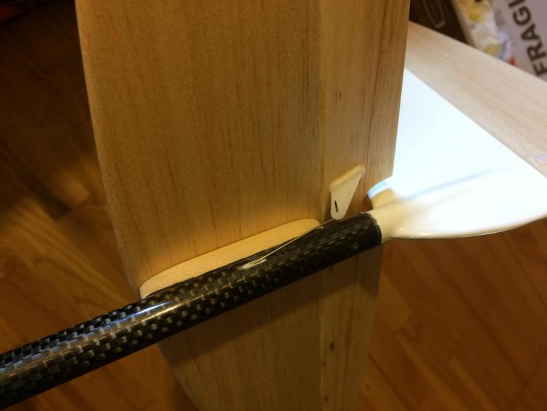

Teraz kładziemy na patyczek kolejno tulejki i wciskamy je do otworów. Zasada jest taka, że po wciśnięciu od góry przykręcamy do tulejki śrubkę co pozwoli na wyciągnięcie tulejki gdyby wpadła do środka. Przykręcenia śrubki pozwoli też na sprawne przyklejenie tulejek do kadłuba. Gdyby komuś drżały ręce to można posmarować patyczek delikatnie UHU porem i po jego przeschnięciu tulejka będzie się lepiej trzymała patyczka. Oczywiście nie jest to jedyna metoda :-)
Teraz trzymając jedną ręką za śrubkę druga ręką nanosimy mini kropelkę rzadkiego lub średniego kleju CA naokoło wystającej tulejki. Pozwoli to stabilizację tego elementu. Ta spoina nie będzie pracowała więc nie ma co przesadzać z klejem aby nie zachlapać gwintu na śrubkę.

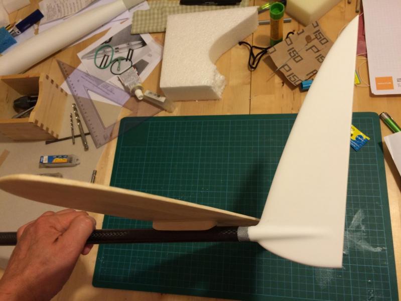

Należy zauważyć, że mocowanie statecznika pionowego zachodzi na śrubę mocującą statecznik poziomy dlatego należy zaznaczyć część mocowania, którą trzeba usunąć przed jego wklejeniem. Musi być to na tyle szerokie wycięcie aby umożliwić delikatny ruch statecznika wokół osi kadłuba co pozwoli na ustawienie kąta 90 stopni pomiędzy statecznikami.
Teraz na sucho nakładamy łoże statecznika na tulejki a potem przykręcamy do niego statecznik poziomy wcześniej rozwiercając w nim otwory do średnicy tulejek plastikowych nakładek, czyli do 4mm, zakładamy pionowy i sprawdzamy jak wszystko razem pasuje. Na tym etapie możemy jeszcze wykonać potrzebne poprawki oraz możemy zacząć planować wykonanie napędu sterów.

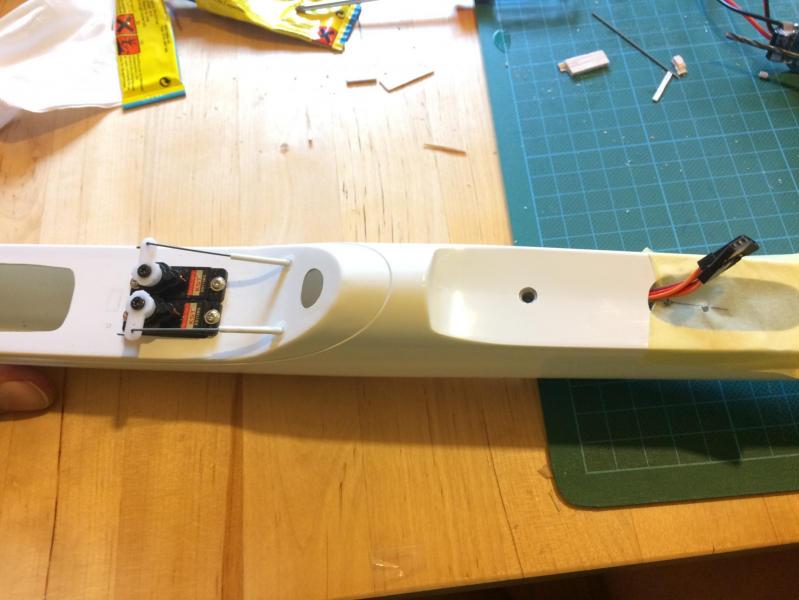

Po przymiarkach okazało się, że trzeba było obciąć tył belki ogonowej o ok. 8-9mm aby ster wysokości statecznika poziomego mógł się wychylać zgodnie z instrukcją producenta w dół na głębokość 10mm. Oczywiście o tą samą wartość trzeba było pogłębić wycięcie mocowania statecznika poziomego.

Wykonanie klocków wzmacniających:
1. Przykładamy klocek do przekroju płata (środek klocka do wyznaczonego wcześniej punktu przejścia śruby mocującej skrzydło) i zaznaczamy pisakiem na styropianie krawędzie klocka oraz profil skrzydła na klocku. To samo robimy dla obu klocków. Wyznaczenie krawędzi klocka na styropianie jest nam potrzebne do określenia wielkości otworu na klocek, który w nim wykonamy. Kształt profilu wyrysowany na klocku jest potrzebny do jego obrobienia aby zmieścił się w w/w otworze.
2. Następnie na klocku rysujemy linie pomocnicze, które wstępnie określają docelowy kształt klocka. Wstępnie ponieważ podczas strugania i szlifowania klocka należy go wielokrotnie przymierzać tak aby wykonać go w taki sposób, aby wchodził do otworów bez wyraźnego wcisku a jednocześnie był dopasowany oraz aby zapewniał wznios skrzydeł wykonany przez producenta poprzez obcięcie płatów pod odpowiednim kątem.
Uwaga. Kąt wzniosu skrzydeł narysowany na klocku a pokazany na poniższym zdjęciu jest zbyt duży - zrobiłem to dla celów poglądowych aby łatwiej złapać o co chodzi.
attachment=135189:IMG_6260.JPG]
Piotr, a mógłbyś opisać w jaki sposób wyznaczyłeś na klockach wznios? Mam na to kilka pomysłów, ale chciałem jeszcze zasięgnąć opinii bardziej doświadczonych.
