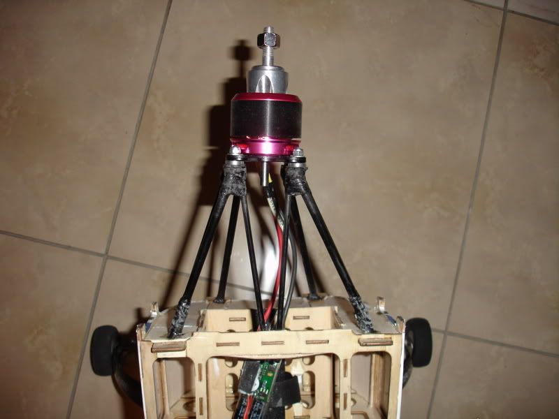

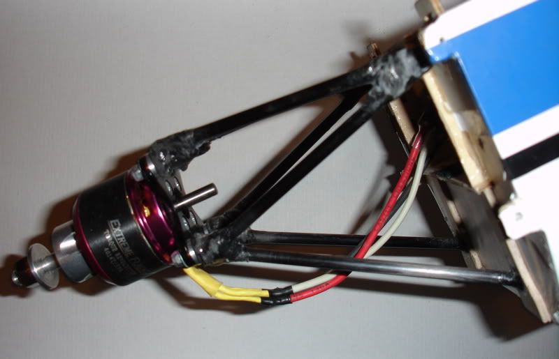

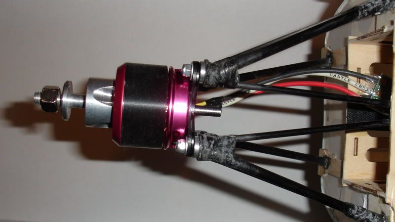

alchemique Opublikowano 9 Listopada 2008 Opublikowano 9 Listopada 2008 Pare forek mocowania silnika: Na pierwszej fotce widac ze katy sa zle, jednak w rzeczywistosci wszystko wyglada ok, mam nadzieje ze katy zostaly zachowane, jutro sie okaze , bo odbeda sie testy na lotnisku Konstrukcja jest super sztywna, calkiem elegancko wyszla, ciekawi mnie tylko jak wagowo wyszlo. Pawel
DJDIT Opublikowano 9 Listopada 2008 Autor Opublikowano 9 Listopada 2008 Bez wagi do katów góra dół cięzko bedzie ustawic, w prawo pewnie zrobiles sobie szablon który opiera sie o przednią wręgę (lub kreska przez srodek) więc nie powinno byc problemów tym bardziej czy to bedzie 2,5 czy 2,8 stopnia niewiele zmienia w locie... Pozostaje mi pogratulowac odwagi ;p tylko ja się teraz pytam kto sie odważy zrobic forme na kabinę pilota ??? :rotfl: temat wciaz goracy no i nasze exterki mniej by ważyły ;p
alchemique Opublikowano 9 Listopada 2008 Opublikowano 9 Listopada 2008 Ja niestety tego nie robilem, a moze i na szczescie bo by krzywo wyszlo Mocowanie zostalo zrobione w ten sposob ze do starej wregi przymocowano nowa za pomoca rurek weglowych a nastepnie usunieto stara i poprawiono mocowanie nowej. Dzis wykonalem pare lotow, katy sa ok, nie zauwazylem jakis powaznych zmian, moze delikatnie bardziej ciagnie do gory. Co do kabinki to skontaktuj sie z Arne z rc-network, robi takie kabinki, czekam wlasnie na jedna, waga - 39g!

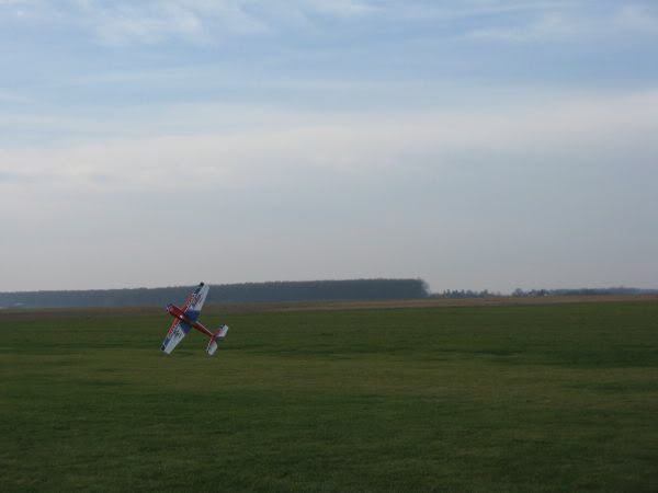

alchemique Opublikowano 16 Listopada 2008 Opublikowano 16 Listopada 2008 Pare fotek z poprzedniego weekendu: Uwielbiam ten model! Niedlugo dojda SFG i ta kabinka, mam nadzieje ze juz w tym tygodniu ja dostane.

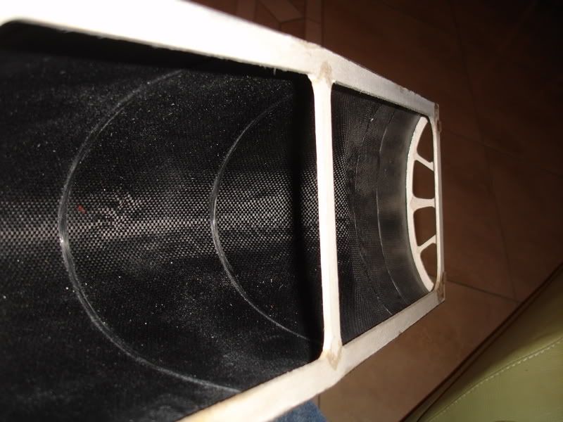

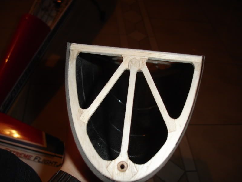

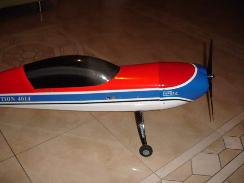

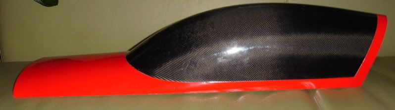

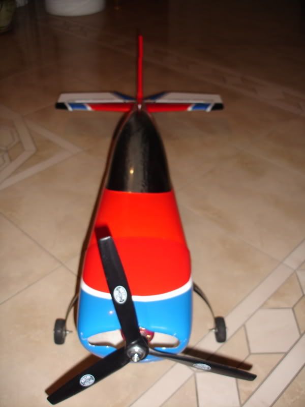

alchemique Opublikowano 23 Listopada 2008 Opublikowano 23 Listopada 2008 I w końcu przyszła długo wyczekiwana kabinka:) Poprosiłem Arnego aby od razu pomalował mi na czerwono co było chyba małym błedem bo grzecznie mowiąc to spierdzielił sprawę z malowaniem. Co jednak się tyczy samej kabinki to jakośc wykonania jest "second to none"! Waga pomalowanej to ok 45g, plus do tego ramka balsowa daje nie więcej niż 60g. Kabinka jest zrobiona ze szmaty weglowej 35g, pod słońce jak się patrzy to przeswituje:) Nie wiem jak to ma sie wagowo w porównaniu do oryginału bo nie mam ze sobą modelu, podobnie nie jestem pewien czy czerwień farby będzie pasowała do czerwieni folii Pare fotek i fotka z latania na Chobocie w tym tygodniu w towarzystwie większej extry. Przy okazji jakby ktoś chciał kupić kabinkę oryginalną to mam na sprzedaż swoją, nieuszkodzona, PM me. Waga mojej extry po zmianie mocowania silnika to 2430g z tego co pamiętam , mam nadzieję że przy pomocy kabinki zejdę do poziomu ok. 2370g. Chyba jeszcze wymienię serwa na lotkach na 85 i lżejszy kołpak plus śmigło tak żeby zbić poniżej 2,3kg i będzie malinowo. Pare fotków:

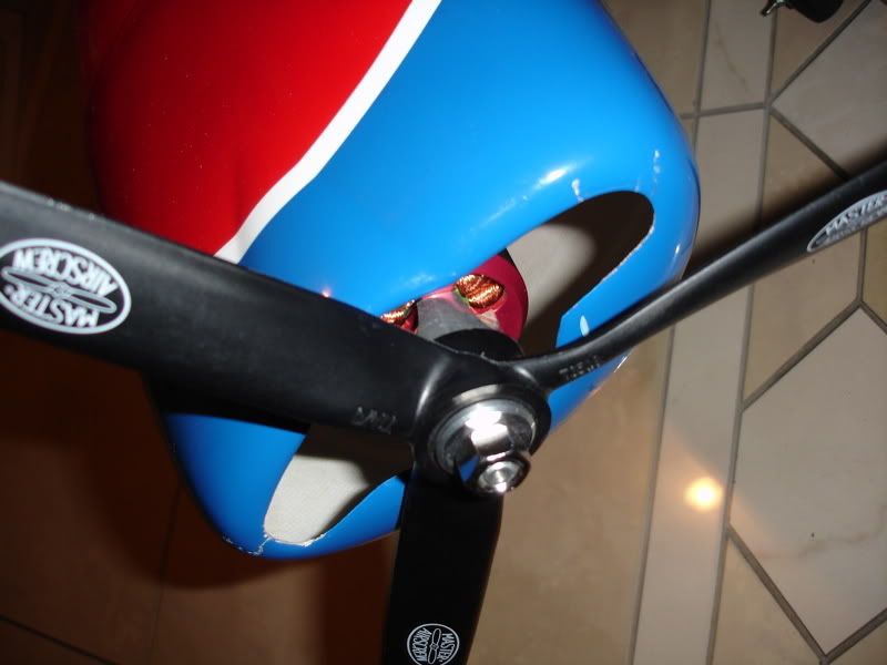

alchemique Opublikowano 29 Listopada 2008 Opublikowano 29 Listopada 2008 Kabinka zamocowana. Wychodzi o 65g lzej w stosunku do oryginalu. Plus jeszcze zaoszczedze pare gram na wywaleniu magnesow z kadluba. Wczoraj sprobowalem smiglo 14x7x3 MA i jestem bardzo zadowolony, duzo lepiej mi sie lata niz na APC 15x8 electro. Fotki: PS. Moze jakis mod zebralby te wszystkie moje posty w 1 calosc?
