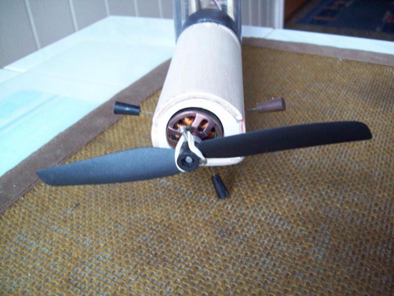

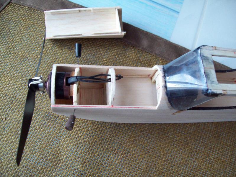

mayster8405 Opublikowano 11 Września 2017 Autor Opublikowano 11 Września 2017 Fajnie się złożyło bo miałem problem z doborem silnika do tego modelu gdyż wszystkie które posiadam były ciut za duże / gabaryty/ i kolega Robert - Gucio71 podarował mi silniczek który pasuje jak ulał./pochodzi z deproniaka Sky Surfera/ Od razu przystąpiłem do wpasowania go w kadłub i zamocowałem go na sklejce 3m/m Jak zwykle wszystko na szpilkach przed wklejeniem bo chcę poustawiać skłon i wykłon i dopasować czołową wręgę. Jeszcze sprawa co do regulatora- jaki!!!!, będzie umiejscowiony na widocznej półce od góry lub też od dołu. 1
gucio72 Opublikowano 11 Września 2017 Opublikowano 11 Września 2017 SkySurfera mam teraz , a silniczek jest z mojego poprzedniego modelu BETA 1400.

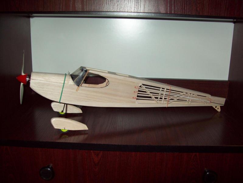

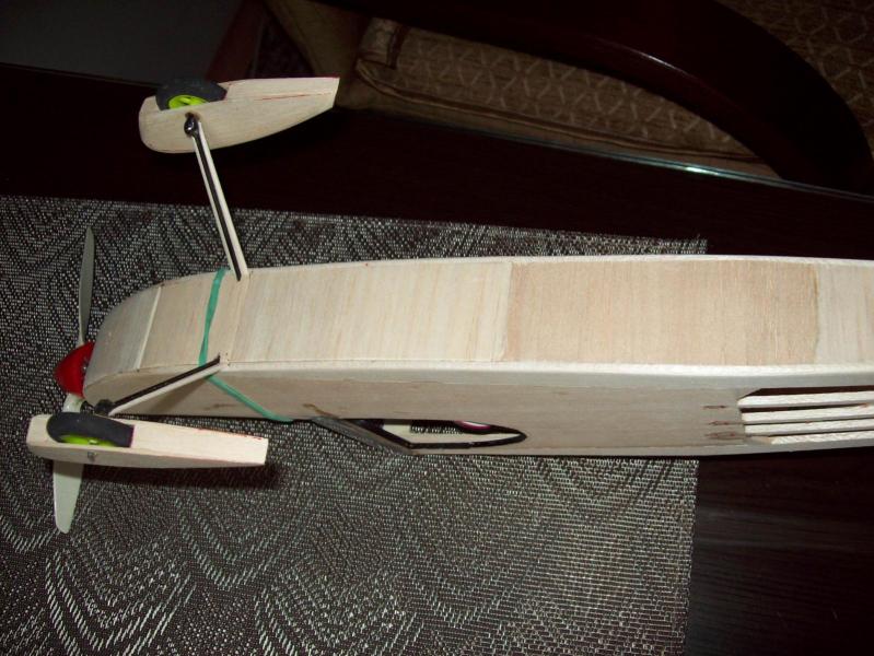

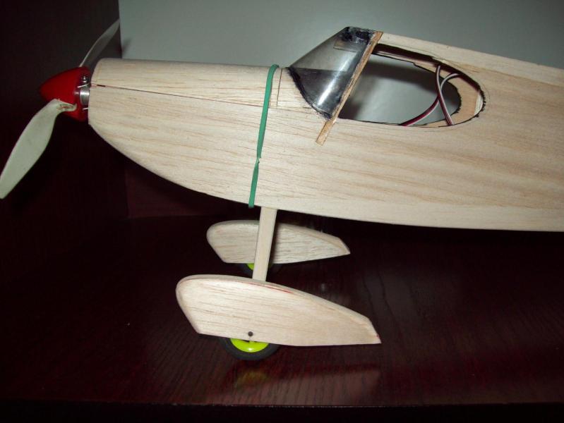

mayster8405 Opublikowano 14 Września 2017 Autor Opublikowano 14 Września 2017 Dużo nie widać ale coś do przodu.Wręga przednia i silnika została wklejona.Podobnie z podwoziem i "ostrogą" na ogonku.W sumie stanął już na swoich nogach. Usytuowałem bowden do steru wysokości z serwem Turnigy XGO-10HM.Zastanawiam się czy nie zastosować składanego śmigła 6x35" lub 7", kołpak 32m/m pasuje jak ulał ,ale musi być nowa piasta bo w oryginale był otwór 2.2m/m który niedbale rozwierciłem do 3m/m i kombinowałem z inną piastą..Przy złożeniu nie haczy. 1

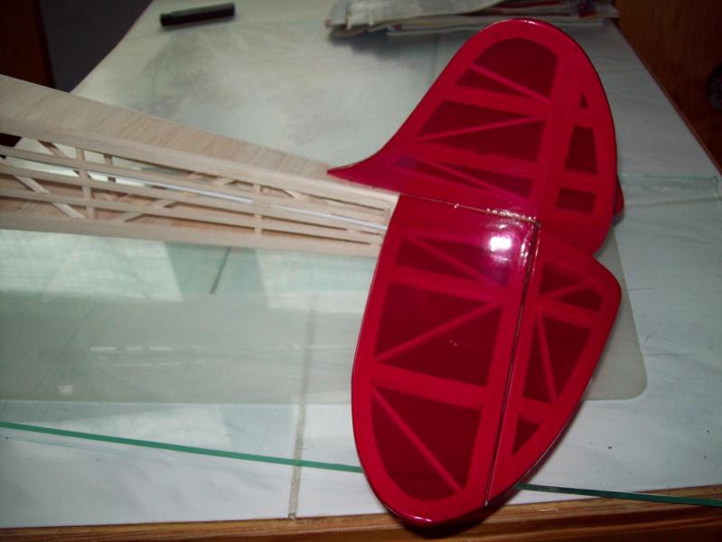

mayster8405 Opublikowano 25 Września 2017 Autor Opublikowano 25 Września 2017 W tym temacie niewiele, brakuje koloru białego! a potrzeba niewiele. Szkoda mi kupować całej rolki która by mi leżała niewykorzystana.Folia koloru granat którą mam by zepsuła efekt,sami porównajcie!? Praktycznie, kadłub może być już oklejony w całości.Zabieram się za montaż serw w płatach.
mayster8405 Opublikowano 6 Października 2017 Autor Opublikowano 6 Października 2017 Spróbowałem i chyba zepsułem efekt i nie wiem co dalej robić 1
gucio72 Opublikowano 6 Października 2017 Opublikowano 6 Października 2017 Model jest Twój i Tobie ma się podobać. Wygląd, to rzecz gustu, a o gustach się nie dyskutuje.
kossimon Opublikowano 17 Października 2017 Opublikowano 17 Października 2017 Popieram zdanie kolegów - Tobie ma się podobać. Jeśli nie podoba Ci się to to zmień - folię można zedrzeć, farbę zeszlifować i przemalować. Dasz radę. Samolot piękny, model też. Kibicuję.
zbjanik Opublikowano 18 Października 2017 Opublikowano 18 Października 2017 Ja bym dodał jakieś białe akcenty, linie, czy coś w tym rodzaju- będzie jaśniej i OK.
BartekSta Opublikowano 6 Listopada 2017 Opublikowano 6 Listopada 2017 Białe linie oddzielające granat od maliny i będzie miód-malina
