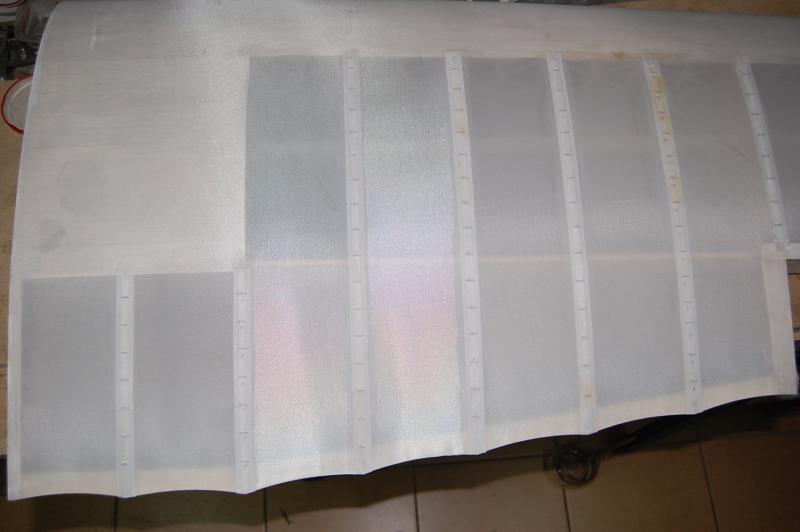

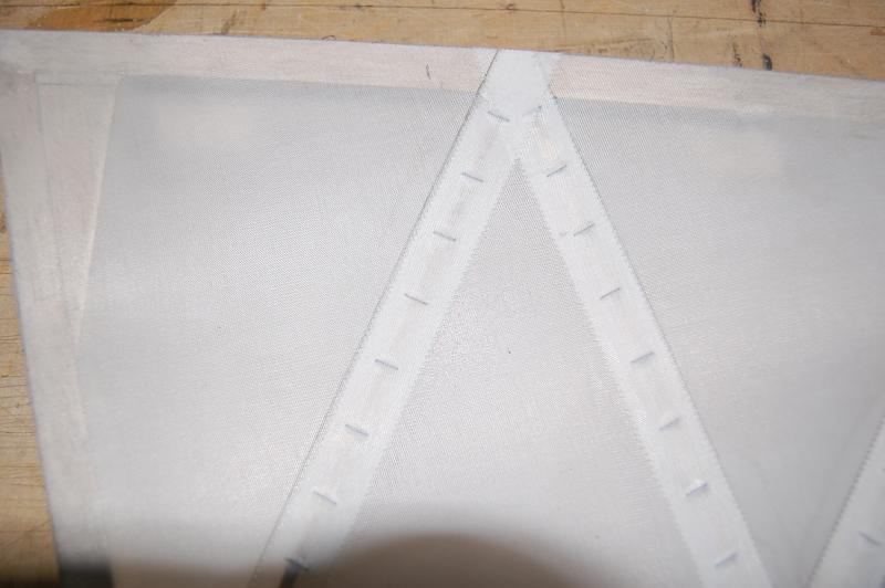

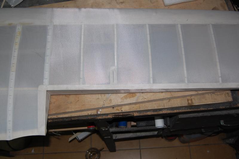

Szwy z czego , to jest gruba nić taka skręcana wygląda jak cienka linka stalowa pociągnąłem ją nitrocelonem aby dało się ciąść , tylko może trochę za gruba , teraz ma 0,5 mm
Super efekt i wykonanie :)
Marku Dzięki ,jakoś się staram aby było super

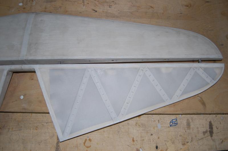

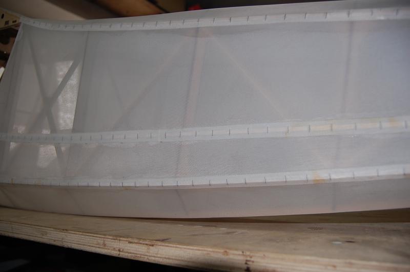

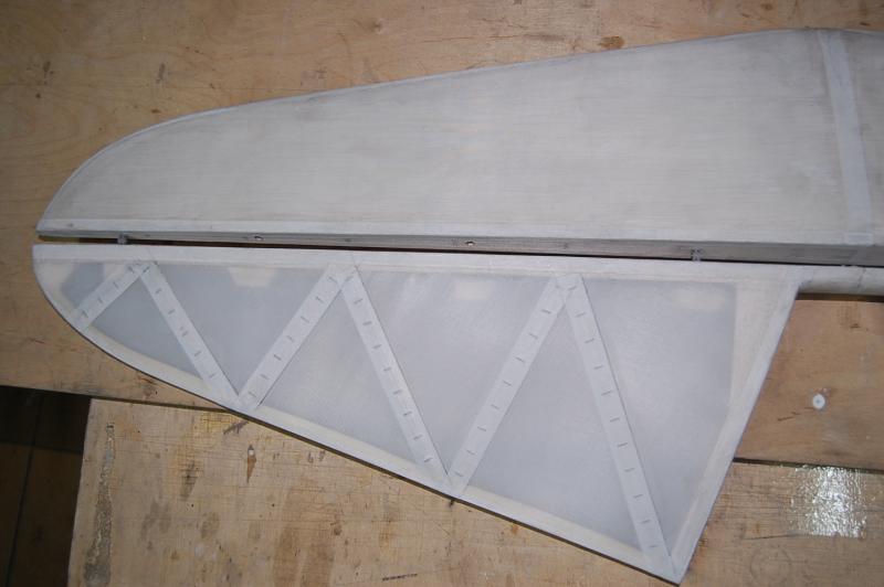

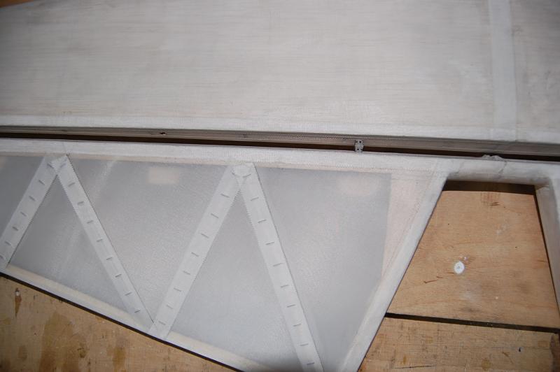

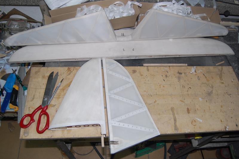

Paskologia i szwy ciąg dalszy .

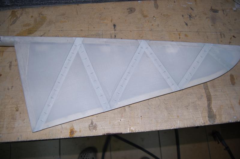

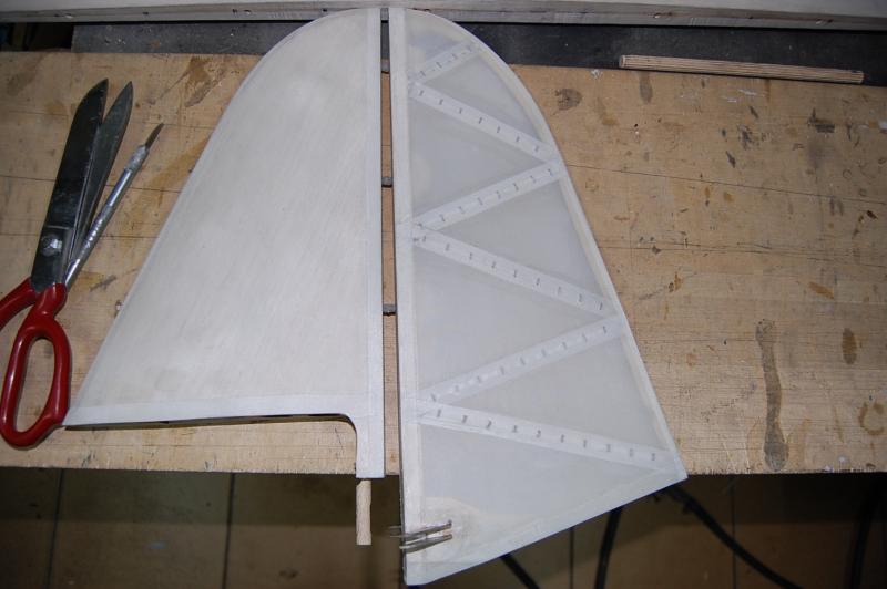

Statecznik poziomy i ster kierunku gotowy do malowania .

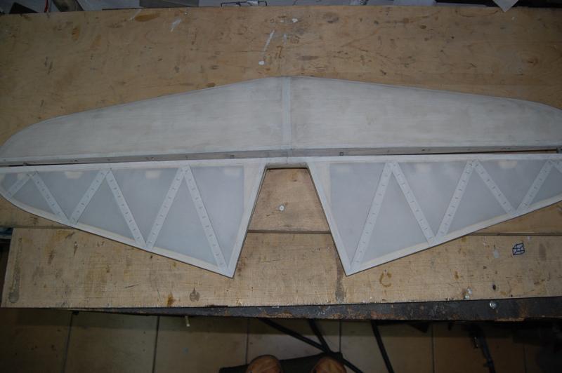

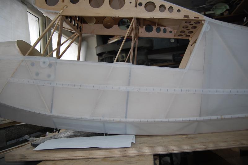

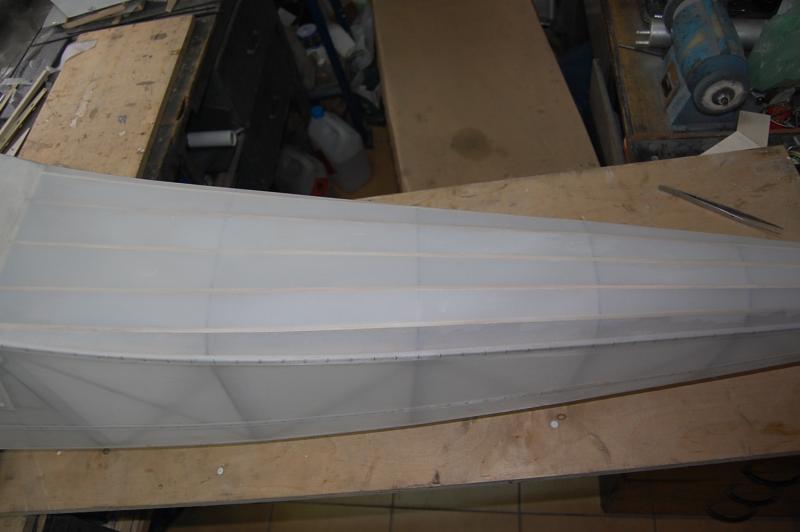

Jeden bok kadłuba oklejony paskami .

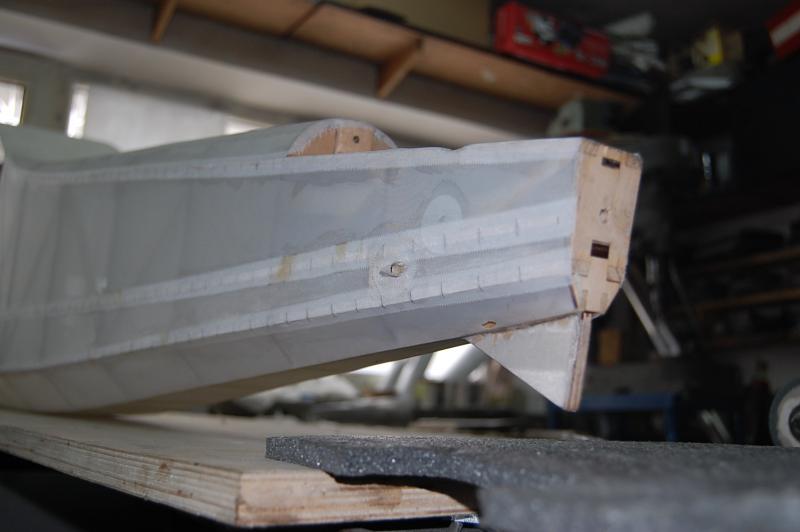

Zastanawiam się tylko czy dawać te paski na listwy na górnej części kadłuba .
Na kadłubie paski przeważnie były tylko na czterech głównych podłużnicach i nie było też szycia .
jakoś tak dziwnie z tym przeszyciem na kadłubie wygląda. Też mi się wydaje, że na kadłubie tkanina nie była przeszywana do podłużnic a jedynie tylko wzmacniana przed przetarciami
Macie racje .
Przejrzałem wiele zdjęć które mam do RWD 13 i tak jest .
Szycia tylko na głównych podłużnicach ale wiele pasków bez szycia jest na przykład w drzwiach , one są po to aby zapobiedz przetarciu .

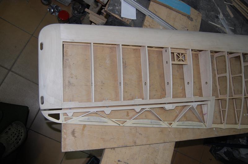

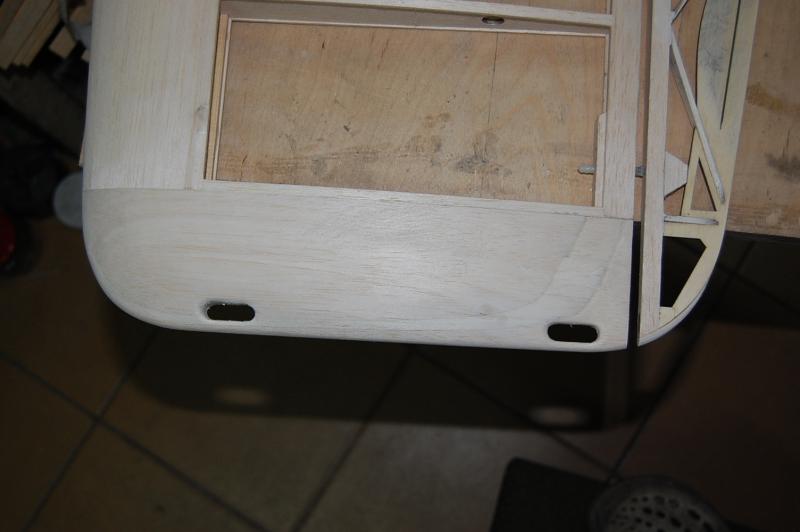

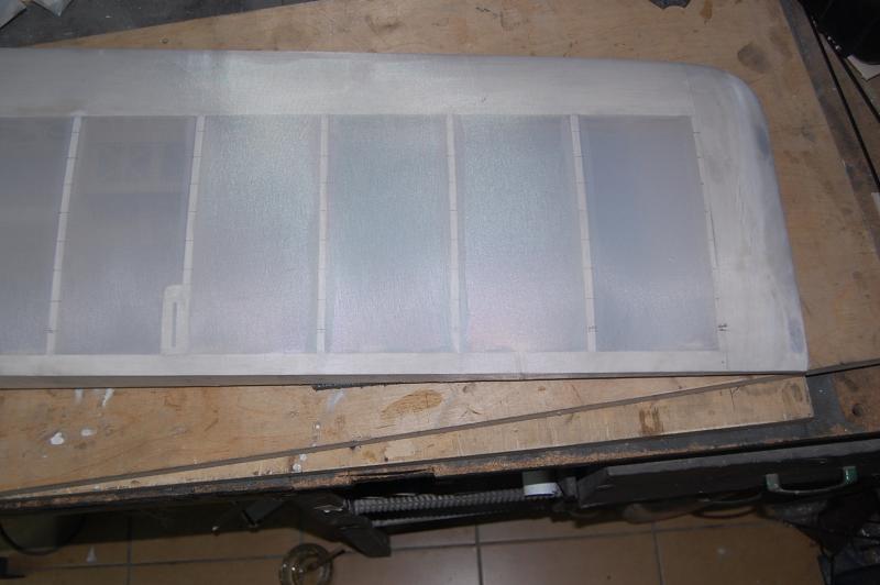

Kadłub i usterzenie oklejone gotowe do malowania , teraz robiłem lotki które dopiero teraz posklejałem i końcówki skrzydeł .
