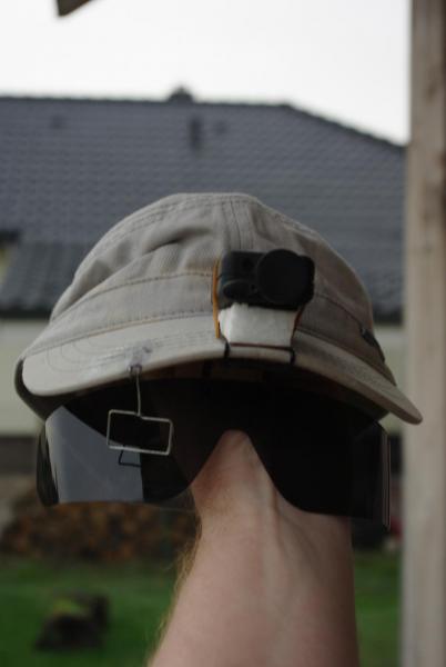

robertus Opublikowano 12 Sierpnia 2017 Opublikowano 12 Sierpnia 2017 Tak, najważniejsze to nauczyć się śledzić samolot całą głową, a nie tylko oczami. Mi pomaga takie okienko przez które patrzę jednym okiem. A zaczynałem od czegoś takiego na głowie
