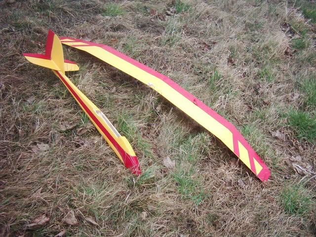

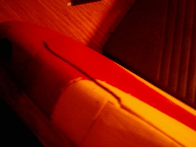

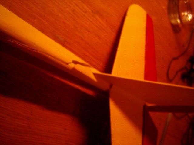

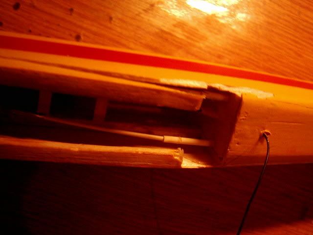

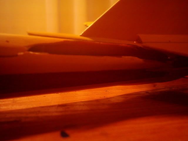

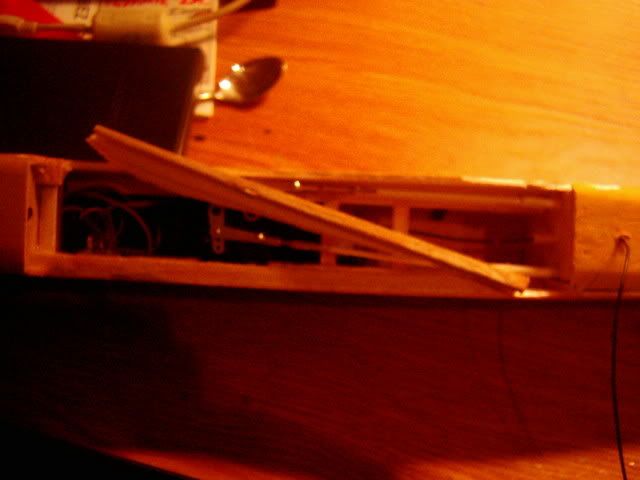

Wal okazal sie trumna dla pelikana - pelikan po bardzo mocnym rotorze nie zdarzyl sie wybronic przed zboczem..... Kadlub polamany w duzym stopniu z reszta co ja bede gadal :
Model jest juz poskladany do kupy i okazuje sie ze nie bylo az tak tragicznie....
Jednak to juz 3 kraksa ( tym razem bardzo powazna) i daje mi to do przemyslenia kwestie wzmocnien....
Balsowy kadlub lamie sie jak zapaleczka - Wiec chyba go calego zalaminuje cienka tkanina ( ok 20-25 g/dm) tylko nie wiem jak uzyskac potem ladna powierzchnie (gladka) do malowania - zawsze mi widac ze tkanina jest pod spodem(farba) :/
