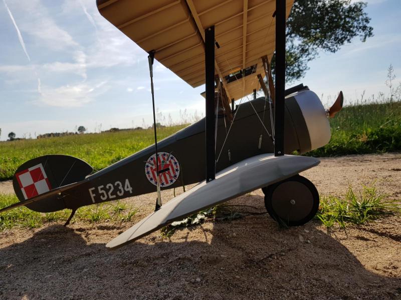

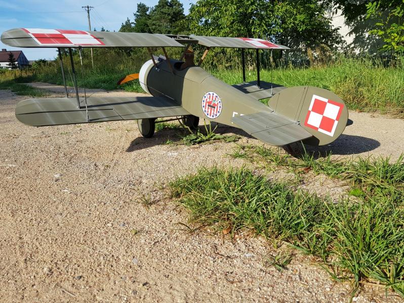

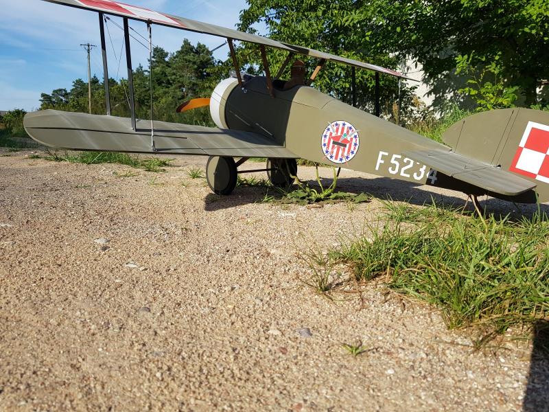

I tak oto po 362 dniach, dziś zakończyłem budowę Camela por. Kennetha Murray` z 7 eskadry myśliwskiej.
Pozostał oblot - to na co czekam i czego się cykam nieco :)
Mój największy dotychczas dwupłat, i najcięższy model. A ponieważ Komar 1/4 czeka, nie ma co się dalej cackać.
Jak trawa na lotnisku i pogoda pozwoli - będzie filmik.
Parę fotek:
