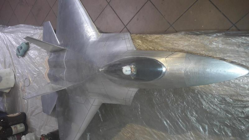

pietka Opublikowano 20 Października 2017 Opublikowano 20 Października 2017 Właśnie popełniam onego. 840 rozp. I 1080 dł. Celuję w ok 2 kg do lotu. 2x70 edf. Elektryczne podwozie. Okleję gp w barwy kościuszkowskie. Może ktoś ma możliwość wydruku na foli samoprzylepnej emblematu i postaci pilota na stety kiedunku? Chętnie zapłacę.
robertus Opublikowano 20 Października 2017 Opublikowano 20 Października 2017 Uuu nie pomalujesz tego, to amelinium Świetnie wygląda.
pietka Opublikowano 20 Października 2017 Autor Opublikowano 20 Października 2017 To folia alu , taka "skrobana" z HK. Wygląda jak szlifowana nierdzewka :-). Beznadziejna w oklejaniu. Ile k... poleciało... hohoho.... dlatego chcę zrobić emblemat na folii. Na razie robię linie podziału srebrnym trim line wychodzi fajnie, aczkolwiek nie będę się bardzo przykładał. Muszę jeszcze dorobić drzwi podwoziowe, wstawić napęd i kanały wylotowe. Poza tym robiłem próbę ze sprayem o nieco innym odcieniu, beznadziejnie się rozlewa farba po tej folii ale chyba uda mi się nanieść takie plamy jak w oryginale. Zobaczymy.

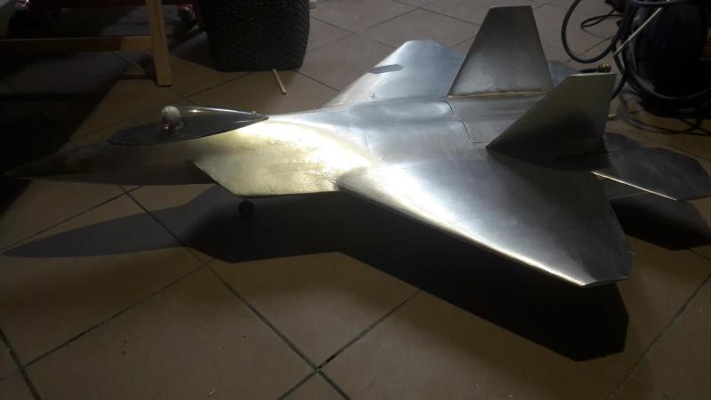

Tomek Opublikowano 22 Października 2017 Opublikowano 22 Października 2017 Fajnie Ci wyszedł taki "stalowo-chromowany" hihihi Ale gdzie on ma lotki i stery kierunku? Czy tylko stery płytowe wysokości będą ?
pietka Opublikowano 22 Października 2017 Autor Opublikowano 22 Października 2017 Będą tylko płytowe zmiksowane. Dzisiaj się zabiorę do wygładzania folii....... jak tylko zdrowie pozwoli. :-(
paulusr Opublikowano 22 Października 2017 Opublikowano 22 Października 2017 Amelinium to tylko 18% F22, reszta to tytan i kompozyty . Zrezygnowałeś z tkaniny?
pietka Opublikowano 22 Października 2017 Autor Opublikowano 22 Października 2017 Nie. jest oklejony taka mgiełką 25 g/m i lakier wodny. Potem szpachla natryskowa wyrównująca 1 warstwa. Zmatowiona i na to folia z hk. Niestety to bubel. Ma nierównomierną kurczliwość w różnych miejscach. Żelazko do folii czasami musiałem nagrzać na maksa żeby cokolwiek naciągnąć folię. Generalnie jakoś okleiłem ale mistrzostwo świata to to nie jest a jak się lepiej przyjrzeć to widać inny odcień w miejscach gdzie była wysoka temperatura żelazka.

pietka Opublikowano 7 Listopada 2017 Autor Opublikowano 7 Listopada 2017 No. Prawie ukończony. Zostało jeszcze tylko druciki i linki do zamykania drzwi podwoziowych. Na razie z bardzo ciężką baterią Lipo 5000 mAh 30c, z odbiornikiem itd wyszło 2400 do lotu. Z aku 4000 mAh będzie minimum o jakieś 100 g mniej . Nieźle. Spodziewałem się więcej , a ideałem byłoby coś ok 2000 gr ale cóż..... moim zdaniem będzie fruwał. Latające egzemplarze bez podwozia i serwa kierunku do przedniej goleni były w wadze pomiędzy 2000 a 2100 czyli przy wadze mojego podwozia z serwem 195 g + kable, to chyba nie ma się czego wstydzić. Niestety batiereja 5000 już marna, zatem próba ciągu odbędzie się po zakupie nowej. Teraz pytanie do elektryków: Pojedyncza turbina bierze ok 43 A na max obrotach. Dwie, zasilone równolegle ( gruuuuuby przewód) , według watometru biorą w sumie 59 A. Dziwne. Powinno być ponad 80 A, nieprawdaż? Na pełnym gazie dwóch turbin, napięcie spada poniżej 3,4 v na celę ( 4s). Cóż może być przyczyną takich wskazań ( 53A)? Stawiam na stary akus. Może macie inne opinie? proszę o podzielenie się. Acha. Po kilkudziesięciu sekundach na pełnym gazie temperatura aku wynosi <40 st C. Pozdrawiam Piotrek P.S. Jutro zrobię aku z dwóch 2300 4s 25C- nowych- połączonych równolegle i pomierzę jeszcze raz prądy i moc. Obecnie wskazania podają prawie 600 W mocy. Z pobieżnych rachunków wynika ze powinno być trochę ponad 1000.
RAFALR30 Opublikowano 8 Listopada 2017 Opublikowano 8 Listopada 2017 Jeżeli masz możliwość skorzystania z multimetru to sprawdź rezystancję wewnętrzną poszczególnych cel danego pakietu.
pietka Opublikowano 14 Stycznia 2018 Autor Opublikowano 14 Stycznia 2018 No i po przerwie chorobowej pierwsze ważenie przed oblotem. 1900g. Plus aku 4400mah 4s redox 370 g. Czyli trochę więcej niż planowałem . Yeraz tylko pogoda i cos na nerwy i oblot.
