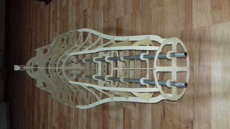

solainer Opublikowano 29 Grudnia 2017 Autor Opublikowano 29 Grudnia 2017 Ciołem ręcznie bo lubie. Nie wiem ile będzie ważył gotowy. Na chwilę obecną niedokonczony kadłub razem z tymi rurami wazy 0.9 kg ile wyjdzie cały nie wiem. Mam nadzieje że będzie ważył na tyle by dało się latć.
