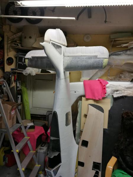

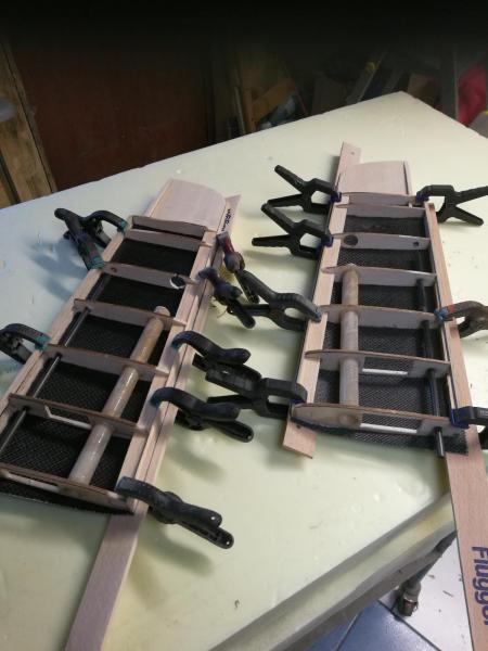

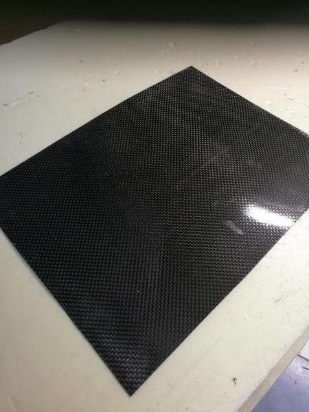

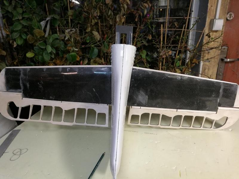

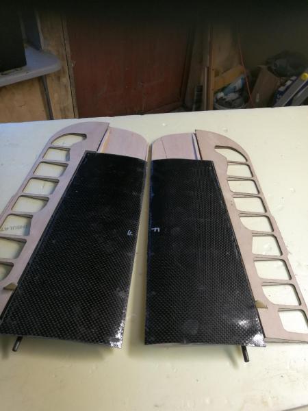

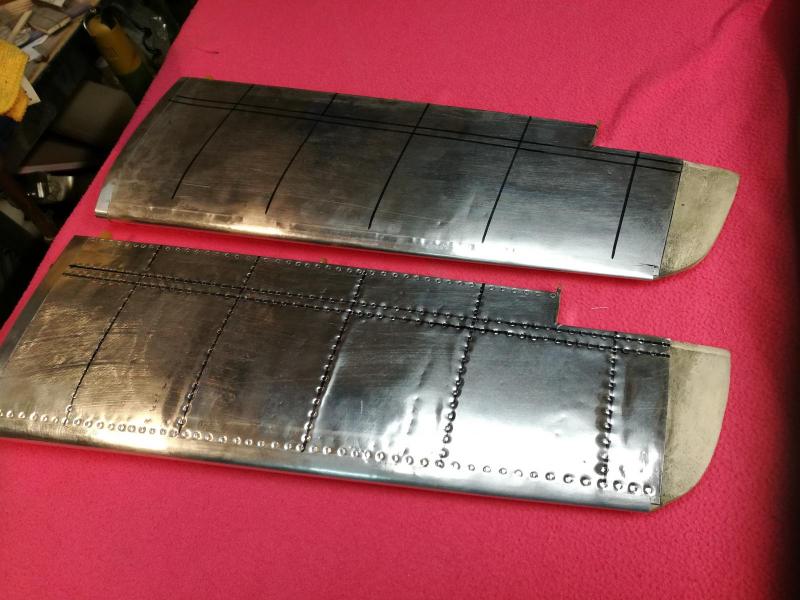

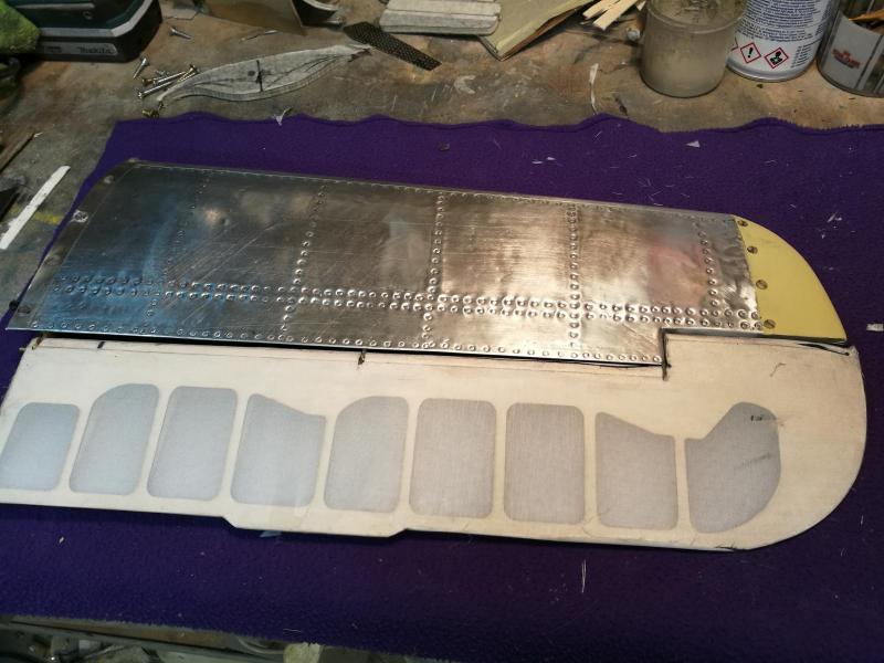

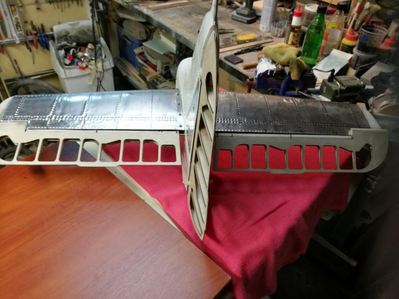

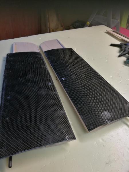

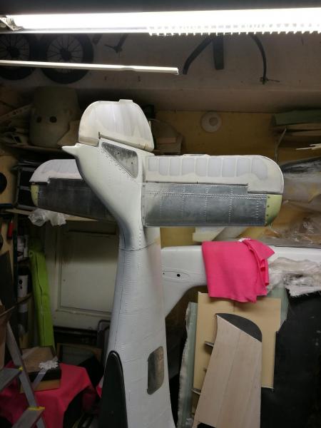

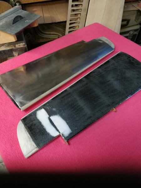

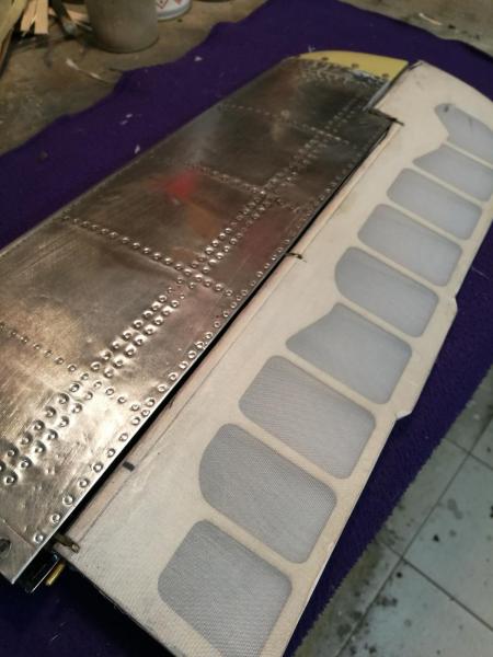

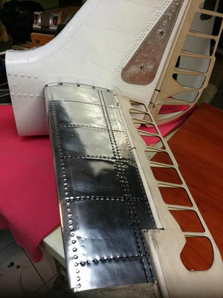

Wykonałem płytki laminatowe na poszycie stateczników poziomych
Jedna strona oklejona teraz tylko wkleić zawiasy i kryjemy na gotowo .

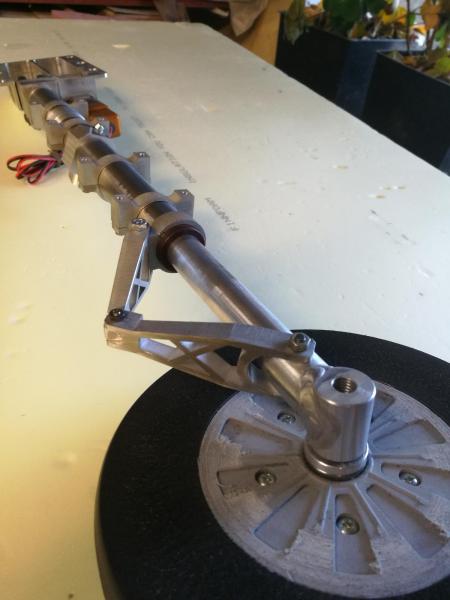

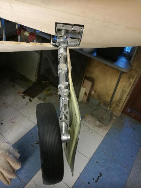

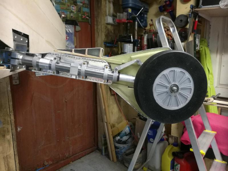

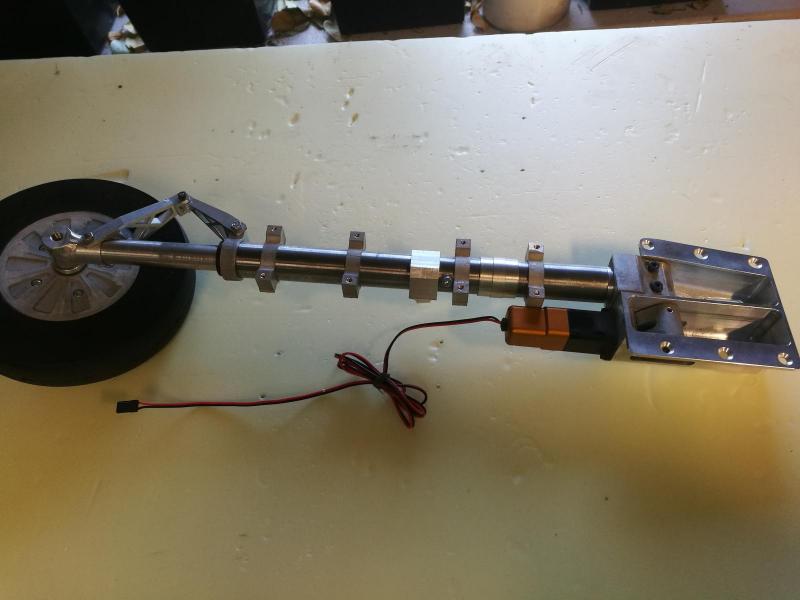

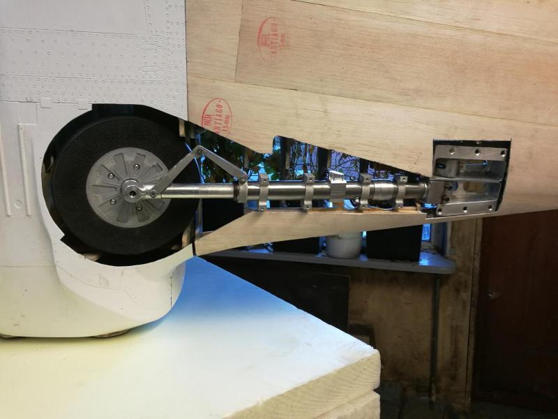

Czas przymierzyć podwozie do skrzydła i dopasować wręgi no i niestety okazuje się że koło 175 mm a taki wymiar powinien być według skali jest za duże  , będę musiał je zeszlifować .
Całe kompletne podwozie waży 2,6 kg , cholera dużo ale przeżyjemy.
post-4266-0-96916200-1515345978_thumb.jpgpost-4266-0-50526400-1515346007_thumb.jpgpost-4266-0-99983000-1515346037_thumb.jpgpost-4266-0-52495700-1515346063_thumb.jpgpost-4266-0-89784800-1515346139_thumb.jpgpost-4266-0-67568800-1515346179_thumb.jpgpost-4266-0-61931600-1515346204_thumb.jpg
Ależ to jest piękne! Podwozie to majstersztyk! Gdzie takie ładne koła można dostać? Trafiłem na kilka ładnych ale cena powaliła...
A i jeszcze jedno. Czy stosowanie kompozytow tak jak pan obecnie to robi, na pokrycia, to konieczność w takiej skali czy tylko lekki zamiennik?
To koła firmy Nona Air , cena to 150 zł za komplet i kupiłem je w Modelemax zaś oklejanie płaszczyzn stateczników  ? doszedłem do wniosku że jak okleję balsą to i tak musiał bym jeszcze oblaminować więc lepiej zrobić od razu płytkę laminatową a że mam węgiel to będzie trochę mocniejsze a i nie ma teraz tych brzydkich łączeń które musiały by być przy balsie .

Irek ten ogon wygląda jak mały samolot bez statecznika :D .
Noooo prawie ale to i tak maly samolocik widziales przeciez moje modele tamte maja stateczniki poziome o rozpietosci 1,6m a to popierdolka , plankton ma nie caly metr

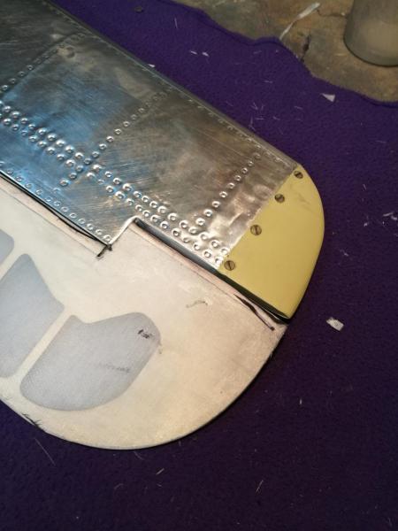

Dziekuje , nie lubie oklejac gdyz naoklekalem sie juz duzo a lubie wyzwania takie jak oklejanie aluminium i nitowanie to mi sie podoba to cos nowego . Jak skoncze Foke to biore sie za Karasia zrobie go tak samo .

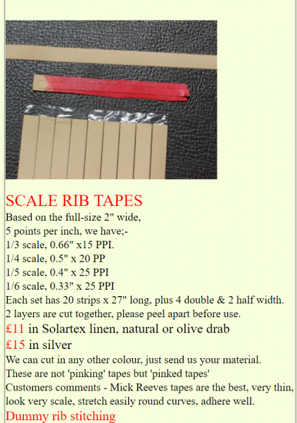

Moze ktos wie gdzie kupie nozyczki zebate 1 albo 1,5 mm , ja mam 2,5 mm i sa za duze do tej skali probowalem ale glupio wyglada
Cześć Irku.
Miałem ten sam problem ,przeszukałem cały internet i nic .Nożyczki o tak małych ząbkach są chyba raczej nieosiągalne-chyba ,że źle szukałem.Ja znalazłem gotowe w sklepie u Micka Reevesa.Są wykonane z Solartexu i maja bardzo małe ząbki coś koło 1mm przy skali 1/5 bo taka brałem do Zera.Przy skali 1/4 będą chyba ciut większe ,naprasowuje się je żelazkiem na pokrycie w moim przypadku na Koverall- wychodzi bardzo fajnie.
http://www.mickreevesmodels.co.uk/~mickreev/Access/accessories.htm
Dzikuje Adas , rozmawialem Krzyskiem z Przemysla i zrobie tak jak on czyli dam na lasertak bedzie szybciej
Korcilo mnie zeby zlozyc wszystko do kupy i zobaczyc jak to wyszlo post-4266-0-67566500-1515954503_thumb.jpgpost-4266-0-02868100-1515954529_thumb.jpg
W zeszłym tygodniu odebrałem podwozie od ślusarza i od razu zamontowałem na próbę żeby zobaczyć jak pracuje

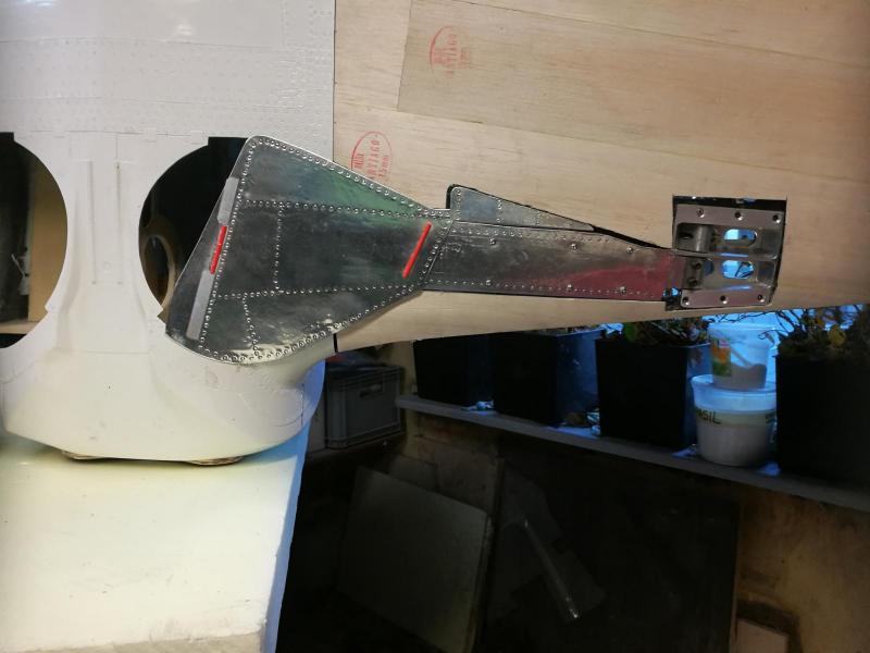

dzisiaj mimo paskudnej niedzieli udało mi się pomalować wszystkie elementy , jak wyschnie to wszystko poskładam już na gotowo
A dlaczego zielone?
Jak malowałem swoją Fokę to poszperałem trochę w monografiach, przejrzałem instrukcje Tamiya i utwierdziłem się w przekonaniu, że golenie i wnętrza były ciemno szare z czarnym, podobnie jak czarne były kołpaki kół.
Podkreślam - ja do takich informacji dotarłem. Malowano też na zielono?
