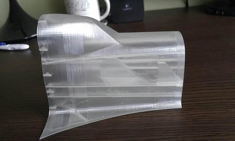

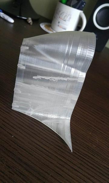

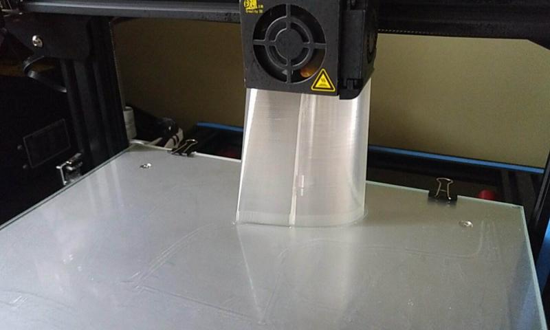

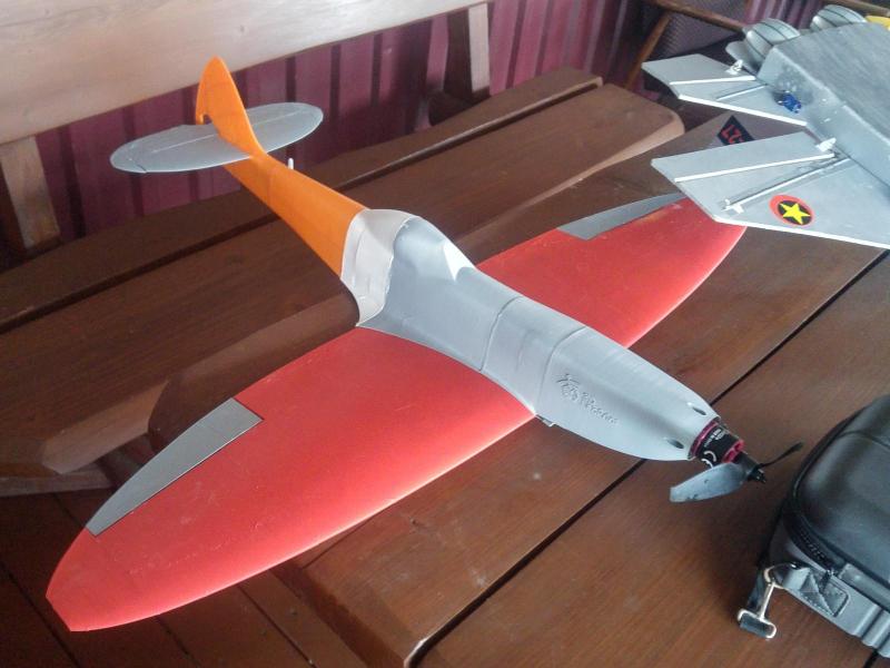

dukeroger Opublikowano 15 Grudnia 2017 Autor Opublikowano 15 Grudnia 2017 A tymczasem moje badziewie drukuje już jak chce, ostatni wydruk waży 98g i wyszedł bardzo dobrze: Na noc pościłem kolejna cześć skrzydła, rano zdjąłem bez uwag (waga 51g w porównaniu do danych 3dlabprint - 49g)

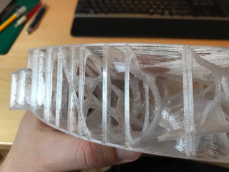

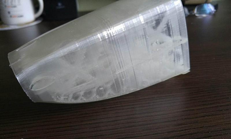

pacek Opublikowano 24 Grudnia 2017 Opublikowano 24 Grudnia 2017 mam pytanie jaka jest grubość poszycia w Twoim modelu, zacząłem drukować małego me 109, ale na skrzydłach wychodzi mi efekt "końskich żeber" w moim projekcie grubość poszycia to 0,4 mm, czyli tyle ile dysza.
Wojciech Wiatr Opublikowano 11 Lutego 2018 Opublikowano 11 Lutego 2018 Jeżeli ścianka zewnętrzna to jeden obrys, to "końskie żebra" nieuniknione. Próbowałem drukować F35 na jednym obrysie dla oszczędności materiału i wyszło brzydko.
pacek Opublikowano 11 Lutego 2018 Opublikowano 11 Lutego 2018 Jeżeli ścianka zewnętrzna to jeden obrys, to "końskie żebra" nieuniknione. Próbowałem drukować F35 na jednym obrysie dla oszczędności materiału i wyszło brzydko. w moim przypadku przyczyna okazało się bardziej prozaiczna, fabryczne sprzęgła osi Z okazały się delikatnie mówiąc do d.... , wydrukowałem sobie nowe samocentrujące i efekt zniknął. teraz nawet przy pojedynczej ściance wydruk jest prosty.

Wojtan Opublikowano 15 Lutego 2018 Opublikowano 15 Lutego 2018 O, cześć Darek U mnie tymczasem lata prototypowy wydruk z różnych gatunków PLA, i lata świetnie - silnik 3636 850 kV (z któregoś Durafly) do tego śmigło 11x7 i lipol 3S2200. Zauważyłem że nawet filamenty od jednego producenta, ale inny kolor - nie zachowują się jednakowo w druku. Niemniej, nie ustając w próbach, zakupiłem naturalny filament z Plasty Mladec (miał któryś sklep w PL), tudzież zmieniłem program i efekty zaczęły być naprawdę zadowalające. Nie planuję zmieniać drukarki
