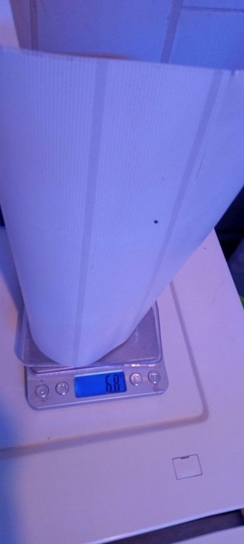

Geralt Opublikowano 14 Sierpnia 2021 Opublikowano 14 Sierpnia 2021 U mnie powoli idzie ku końcowi budowa lżejszej wersji. 2 1

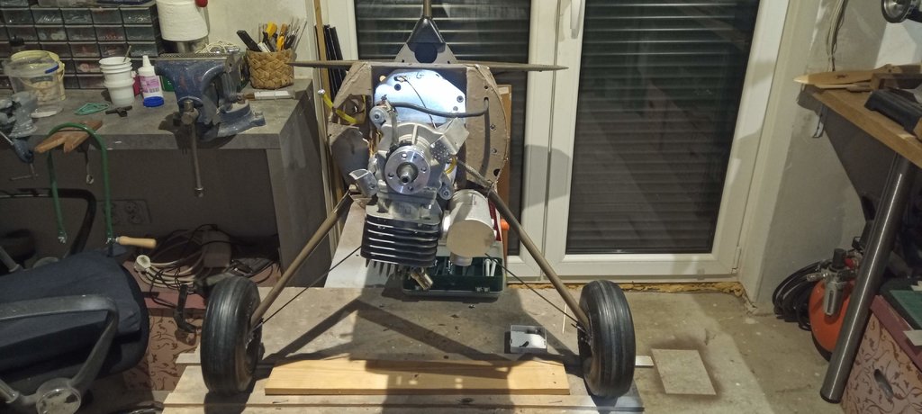

Geralt Opublikowano 18 Sierpnia 2021 Opublikowano 18 Sierpnia 2021 Marcinie całości nie ważyłem jeszcze. Na razie wyważałem i wygląda, że z silnikiem DLE 30ccm będę musiał ok 300g dodać pod nim. Zmieniłem teraz tak, że ile się dało idzie na przód. Aparat zapłonowy nad silnikiem, akumulatory zaraz za nim w bocznych częściach kadłuba. Jak na razie to dokładnie poważyłem skrzydła. Poprzednio końcówka z serwem ważyła 180g więcej niż obecnie (obecnie brakuje mi tylko lakieru). Efekt taki uzyskałem na drukarce 3D. Materiał to LW PLA jedna warstwa 0.4mm pełna i dwie warstwy w sumie 0.8mm to rowki, a w zasadzie to garbiki.

Lech Mirkiewicz Opublikowano 18 Sierpnia 2021 Autor Opublikowano 18 Sierpnia 2021 1 godzinę temu, Geralt napisał: Materiał to LW PLA jedna warstwa 0.4mm pełna i dwie warstwy w sumie 0.8mm No, no, jestem pod wrażeniem Pięknie to wygląda. Mam pytanie. Jakie to jest mocne? Czy się nie rozwarstwia pod naciskiem? Czy nie było by mocniejsze przy dwóch warstwach 0,2 ? I jeszcze jedno, nie odkształaca się pod wpływem temperatury, np: na słońcu. Zwykłe PLA nie sprawdza się na słońcu a LW PLA ?
Geralt Opublikowano 19 Sierpnia 2021 Opublikowano 19 Sierpnia 2021 22 godziny temu, Grifon napisał: Strasznie dużo, dobrze, że mi bardziej podoba się P24 Pozdrawiam, czekam na następne zdjęcia. Nie wiem czy tak dobrze, przerobić P11 na 24 niewielka robota, a z wyważeniem będzie tak samo albo gorzej. 21 godzin temu, Lech Mirkiewicz napisał: No, no, jestem pod wrażeniem Pięknie to wygląda. Mam pytanie. Jakie to jest mocne? Czy się nie rozwarstwia pod naciskiem? Czy nie było by mocniejsze przy dwóch warstwach 0,2 ? I jeszcze jedno, nie odkształaca się pod wpływem temperatury, np: na słońcu. Zwykłe PLA nie sprawdza się na słońcu a LW PLA ? Leszku więc nie mam dostępu do profesjonalnych urządzeń, ale taką chałupniczą metodą wytrzymałość sprawdzałem. Ugięcie jest mniejsze niż folii modelarskiej. Wytrzymałość na rozrywanie wzdłuż ma też większą od folii modelarskiej. Niestety nie notowałem więc nie pamiętam wartości na wadze. Niestety jest też ciutkę cięższa od folii modelarskiej, chyba już gdzieś w tym wątku pisałem o wadze i finalnie pamiętam, że jeszcze trochę z nią zjechałem. Zresztą to można wyliczyć z gęstości LW PLA jakią podaj producent, ja drukuję w przepływie 33% przy Hotend Dragon i 37% przy klonie V6. Teraz też nie pamiętam ale wagowo różnice są nieznaczne. Sorry sprawdziłem teraz, pamięć ludzka jednak jest ułomna. Wydruk na warstwie 0.2 w sumie górna 5 warstw: pierwsza pełna, 4 z garbikami, dolna 15 ale od 6 są tylko te zakładki (grzebienie nie wiem jak to nazwać). Co do odporności na słońce to jestem na finale testów. Od zeszłego roku testuję różne filamenty w różnych warunkach na Joker z 3D LabPrint. Mam tam końcówki skrzydeł wykonane z LW PLA (w sumie jest to obecnie już druga wersja skrzydła). Model leżał kilka razy w pełnym słońcu tego lata kilka godzin, ale na zewnątrz na betonie. (Edit) Nie ma żadnych odkształceń nawet nie czułem w dotyku różnicy temperatury, beton się mocniej nagrzewał. Trochę też już nim polatałem 15,5h na liczniki w radiu. Model wydrukowany jest kadłub ze zwykłego PLA Fiberlogy, jedno skrzydło i usterzenie z PLA Touch Spektrum i drugie skrzydło z Poly Air, lotki i klapy z PETG. I tak off topick to na taki kadłub zwykłe PLA się sprawdza, na skrzydła i usterzenie zdecydowanie lepszy jest Poly Air. Z PETG mało drukowałem, ale np. owiewka kabiny jest lepsza z ASA niż z PETG, ale większych części ani z ASA ani z PETG nie sprawdzałem. Żaden z tych filamentów mi się nie odkształcał na słońcu. Owszem widziałem relacje na RC Groups, że ludziom się modele odkształciły, ale jak ktoś zamkną model w samochodzie w upalny dzień to wg mnie był niepoważny. To jest szukanie na siłę dziury w dobrym materiale, który w dobrych rękach będzie przynosił znaczące zyski. Planuję do P11 jeszcze maskę zrobić w druku 3D. W zasadzie już mam wydrukowaną i sprawdzę czy się będzie odkształcać nim ją pomaluję.
