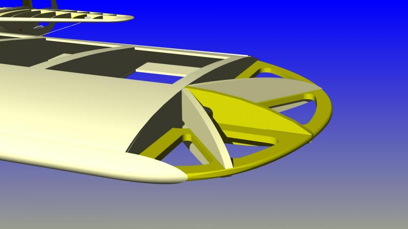

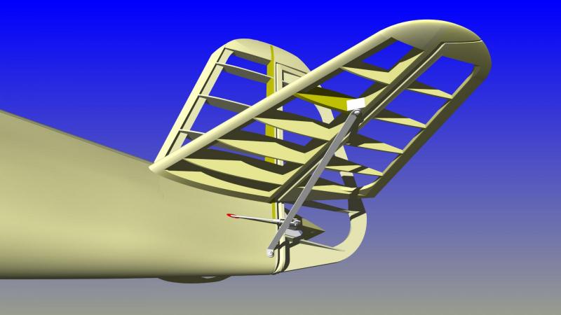

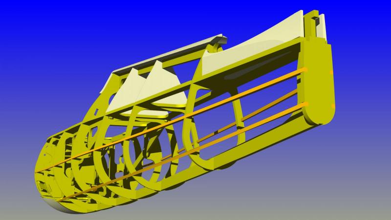

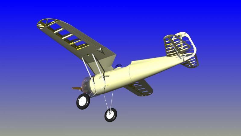

Długość 1400 mm , rozpiętość 2040 mm. Kilka zrzutów:
