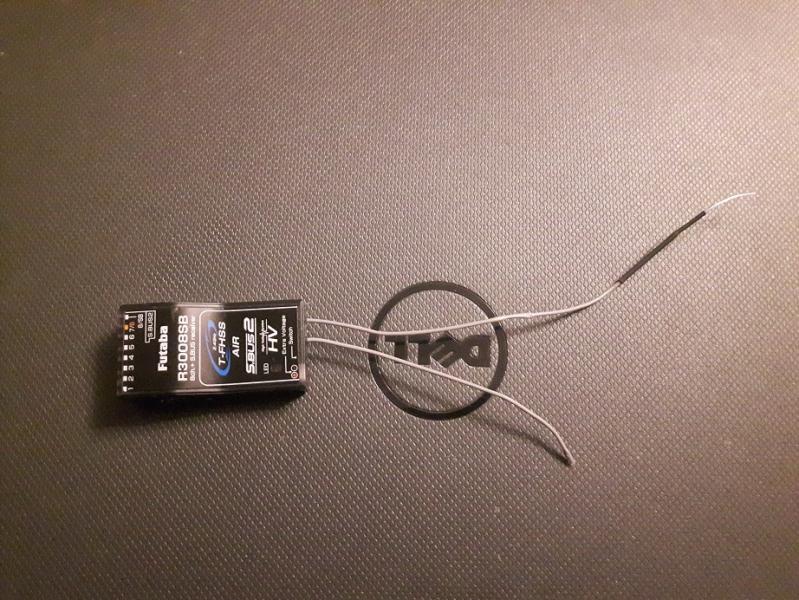

Marcin C. Opublikowano 22 Grudnia 2017 Opublikowano 22 Grudnia 2017 Witam, jak w temacie mam odbiornik Futaba R 3008SB z uszkodzoną anteną, jak na zdjęciu. Czy odbiornik może działać z takimi antenami ? Czy jest możliwość dokupienia nowych anten ? Pozdrawiam Marcin
Marcin K. Opublikowano 22 Grudnia 2017 Opublikowano 22 Grudnia 2017 Może działać lecz musisz z niego ściągnąć zewnętrzną izolację, ekran, na odcinku podobnym jak przy drugim wąsie. Wymiana anten też możliwa jak najbardziej, dostępne w sklepach. Tylko musisz popatrzeć jak masz system mocowania anteny, lutowany lub wpinka
Marcin C. Opublikowano 22 Grudnia 2017 Autor Opublikowano 22 Grudnia 2017 Znalazłem taką: http://dronavista.pl/pl/akcesoria/1521-antena-do-odbiornika-1-szt-futaba.html długość taka sama 15cm, na wtyczkę. Lecz nigdzie nie mogę znaleźć oryginalnej Futaby. Myślałem że w RCSCORPION uda się kupić ale telefony powyłączane.
Wodzu 7 Opublikowano 23 Grudnia 2017 Opublikowano 23 Grudnia 2017 Kup antenę Wi-fi do laptopa w sklepie elektronicznym z taką samą końcówką-wtyczką,obetnij na odpowiednią długość,ściągnij zewnętrzną izolację jak w oryginale i lataj.Koszt całkowity ok.2,5 do 3,0 zł i to chyba za 2 szt.Ja tak zrobiłem.A RCSkorpion zakończył działalność. Pozdrawiam Wojtek.
maxiiii Opublikowano 23 Grudnia 2017 Opublikowano 23 Grudnia 2017 Tu masz nawet lepsze bo dipolki. Zasięg wzroście ci dwukrotnie. http://rc-planeta.pl/pl/kable-anteny/1595-antena-odbiornika-150mm-frsky-.html

Konrad_P Opublikowano 30 Grudnia 2017 Opublikowano 30 Grudnia 2017 Piotrek ja swego czasu latałem przez pół sezony właśnie na dwóch antenkach o nierównej długości. Dokładnie tak jak na fotce autora wątku. Chłopaki kazali mi zmierzyć ten gorący kawałek i obrać resztkę tej urwanej anteny. Działało bez problemów. Tyle, że latałem piankami, więc nie bałem się za bardzo. Nie mniej odlatywałem dość daleko to do widoczności wzroku i nic się nie działo. W następnym sezonie dokupiłem i wymieniłem obie.
maxiiii Opublikowano 30 Grudnia 2017 Opublikowano 30 Grudnia 2017 Długość samego kabelka w tym przypadku nie ma żadnego znaczenia. Nie ważne jest czy jedna antenka ma długośc 5 cm a druga 15. Ważna jest długość tej nieekranowanej części bo to właśnie jest anteną a reszta to tylko zwykły kabelek.
dimmus Opublikowano 30 Grudnia 2017 Opublikowano 30 Grudnia 2017 Na zdjęciu Marcina jedną antena ma urwaną końcówkę i wydaje mi się że w tym przypadku odbiera tylko jedna antena, bo druga jest cała w ekranie. Ja mam odbiorniki z jedną anteną i jak się zerwie to będzie bieda. Też na razie latam tylko piankami ze względu na swoje umiejętności . Chodzi mi tylko o to czy długość w ekranie też powinna być jakąś wielokrotnością długości fali, czy tyczy się to tylko odsłoniętej części gorącego kabla. Edit: Dzięki Marku za odpowiedź, pisałeś szybciej niż ja .
Marcin K. Opublikowano 30 Grudnia 2017 Opublikowano 30 Grudnia 2017 Zasięg w gdy antena nie wystaje z ekranu to ok 50m. Nie miło się o tym dowiedziałem...
