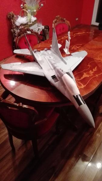

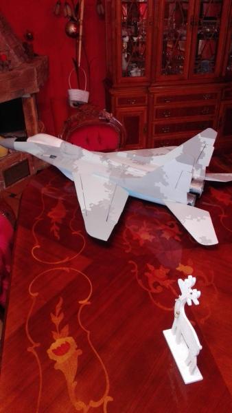

Rawen 75 Opublikowano 29 Grudnia 2017 Autor Opublikowano 29 Grudnia 2017 Te akrylówki mają to do siebie że nie śmierdzi, mogę podziałać w domu, a nie ganiać do warsztatu. Maxiiii dobrze napisałeś-można dowolnie mieszać, zabarwiać, a to uważam za duży plus. Wcześniej dawałem podkład Matipa, kolor również dobierałem Motipa ( mam zaufanie do tej marki), ale to w aerozolu. Wiadomo, cieńsza warstwa farby-czyli waga, ale tak jak Robert napisał, rozcieńczenie i maźnięcie razy dwa i wychodzi super. Teraz to w sumienie wiem do końca na jaki schemat malowania się zdecydować ostatecznie. Podoba mi się Digital, ale i też wcześniejsze czeskie przed przekazaniem Mgów Polsce... Ruskie też niczego sobie. I tu wątpliwości, ale Digital na razie górą. Ma ktoś z Was może schemat tego malowania?

robertus Opublikowano 30 Grudnia 2017 Opublikowano 30 Grudnia 2017 Jak digital to koniecznie z tygrysem.
Rawen 75 Opublikowano 30 Grudnia 2017 Autor Opublikowano 30 Grudnia 2017 Może być i Tygrysek. Odcienie farb już mam ustalone, w sumie cztery odcienie szarości i czarny. Co do ceny noża w Castoramie W Sosnowcu, to fiu, fiu!!! Kupowałem z dwa miesiące temu w Gorzowie Wlkp, za te pieniądze kolego szukałbym prędzej w inny sklepie, lu na allegro, a na pewno nie brał-nie jestem taki desperat.

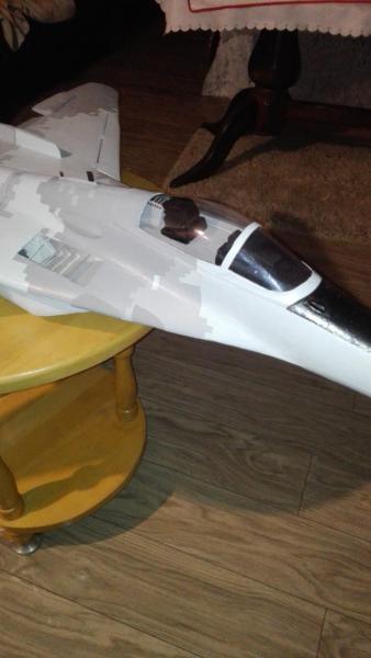

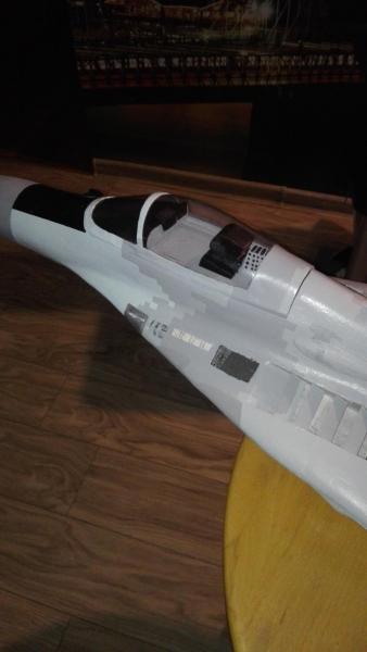

Rawen 75 Opublikowano 6 Stycznia 2018 Autor Opublikowano 6 Stycznia 2018 Kabinka zrobiona, jeszcze tylko HUD i jakiś pilot, ale wszystko w swoim czasie. Wkurzli mnie w Hobbykigu, gdyż dostałem info, że zakupionych EDFów nie mają, zapasy uzupełniają co misiąc i muszę cierpliwie poczekać....

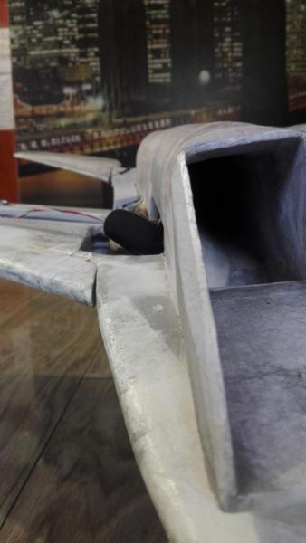

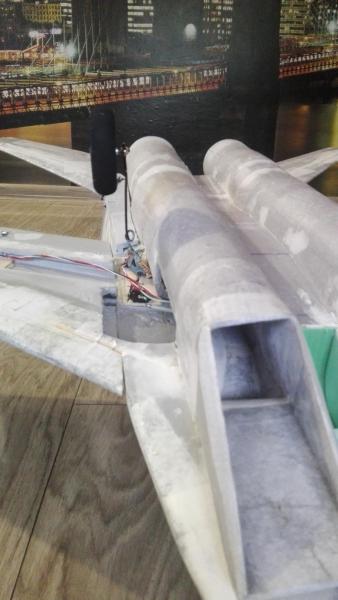

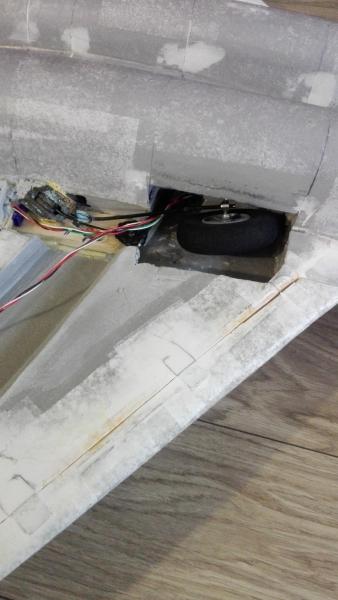

robertus Opublikowano 7 Stycznia 2018 Opublikowano 7 Stycznia 2018 Bardzo ładnie ukryłeś serwa, pokarzesz gdzie są? Wszystkie od spodniej strony? A od sterów wysokości i kierunku?
Rawen 75 Opublikowano 7 Stycznia 2018 Autor Opublikowano 7 Stycznia 2018 Kompleks serw umieszczony jest w środku płatowca, według kolejności od tyłu- serwo steru kierunku, serwo klap i slotów, serwo lotek oraz serwo steru wysokości. Nie są wklejone, tylko przykręcone. Całość przekazu biegnie bowdenami wzmocnionymi, puszczonymi w konstrukcji w rowkach, wklejone i wyszpachlowane, także nic nie widać z zewnątrz. Do miejsc przekazu na ster kierunku i sterowania klap-slotów można "dostać się" po usunięciu- wycięciu pokrycia,przy statecznikach od wewnątrz, oraz w skrzydle od spodu, ot takie 2x3cm i gotowe. Serwa o dużej sile, i prawie wszystkie MG, tylko od steru kierunku na plastikach. Mechanizacja skrzydla oparta jest na krzyżaku. Podczas pracy każdy z drutów ciągnie do środka płata, dlatego klapa opuszcza się, a slot schodzi w dół.
robertus Opublikowano 8 Stycznia 2018 Opublikowano 8 Stycznia 2018 W obu moich Migach jest w okolicach pomarańczowej kreski
Rawen 75 Opublikowano 8 Stycznia 2018 Autor Opublikowano 8 Stycznia 2018 Tak mniej więcej wypada przy tej pomarańczowej lini. Jakieś 125-135 mm od początku skrzydła właściwego-slotu. No bo przecież jest jeszcze ten element- skrzydło pasmowe. W sumie w SebArtowym Migu-29, przy tej samej skali (rozpiętość 92 cm) zalecają 135 mm od początku skrzydła.
