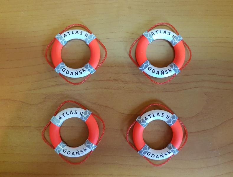

Koła ratunkowe:

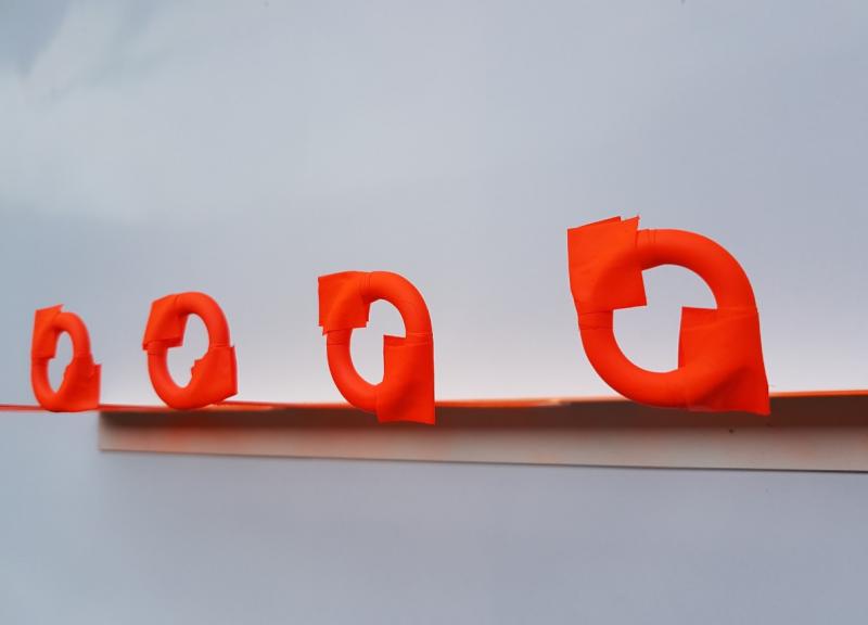

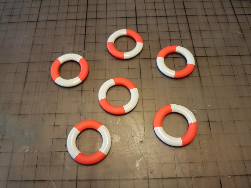

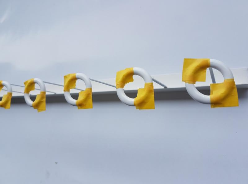

przygotowanie pod malowanie drugim kolorem
po białym kolej na czerwony sygnałowy

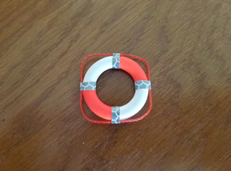

po zdjęciu taśmy maskującej TAMIYA

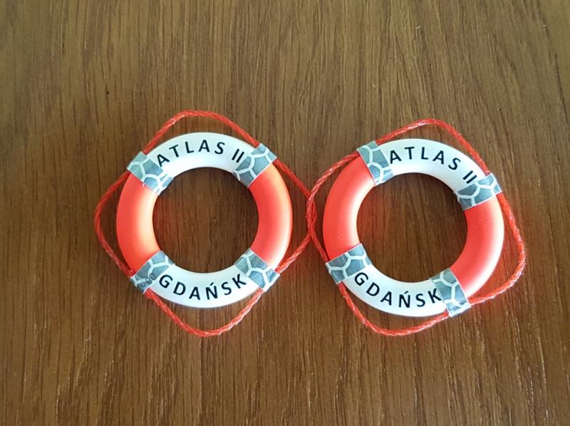

z linką
i już kompletne
napisy wydrukowałem na kalkomanii. Taśma jest oryginalna, odblaskowa SOLAS.
Dziś koła w całości są malowane na signal red, ale to były lata 60-70 więc można skorzystać z pewnej dowolności. Poza tym takie dwukolorowe się ładniej prezentują :) :) :). Zresztą, kto armatorowi zabroni.
Jeszcze do wykonania 4 sztuki.

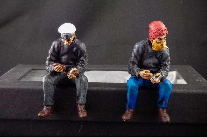

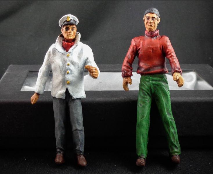

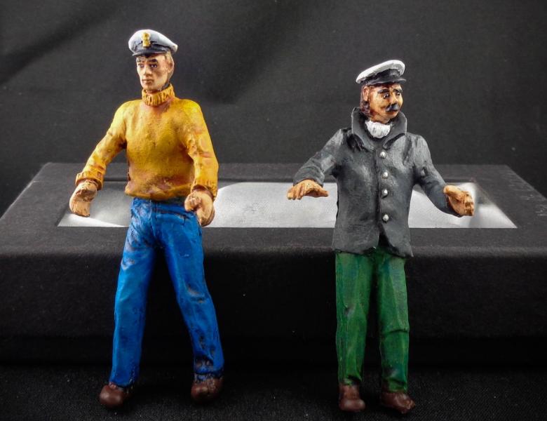

Załoga w drodze na statek. Będą rozczarowani bo statek jeszcze nie jest gotowy.
Tak wyglądają gdy zaopiekował się nimi profesjonalista. Ja nie mam talentu to takich rzeczy.
Figurki są w skali 1:25 i mają około 72 mm.
Przyznam, że efekt przerósł moje oczekiwania.

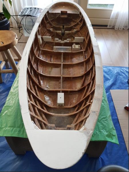

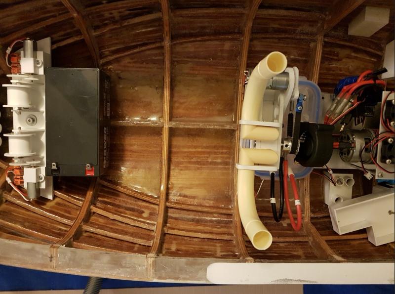

Góra kadłuba wypoziomowana i gotowa na przyjęcie pokładu.

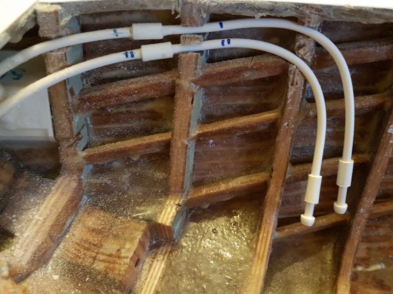

Rurki PCV po nałożeniu na nie żywicy stały się kruche jak patyczki. Konieczna była częściowa wymiana.

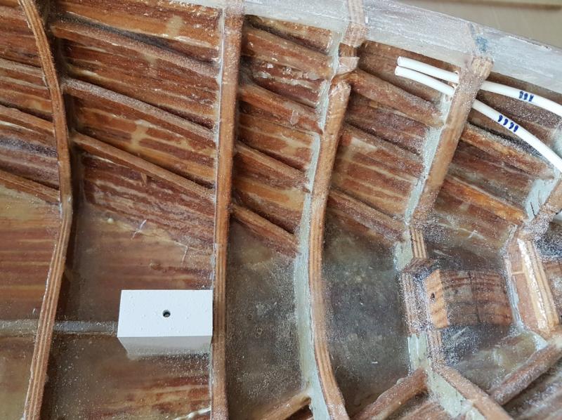

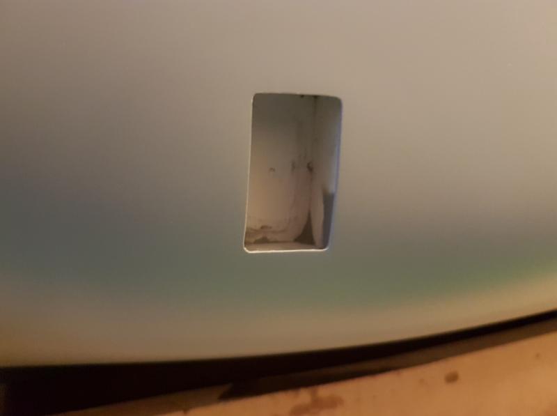

Komory kongstonowe w końcu zlicoawły się z powierzchnią kadłuba

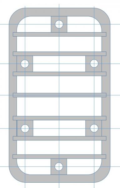

teraz kolej na kraty, ale nie mam jeszcze pomysłu jak je zrobić.

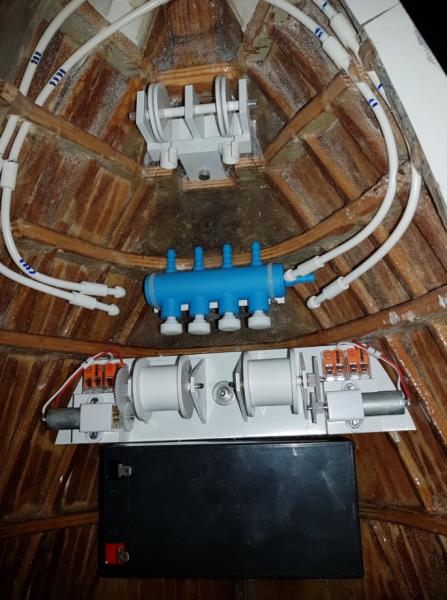

Rufowy dystrybutor wody zamocowany w miejscu docelowym

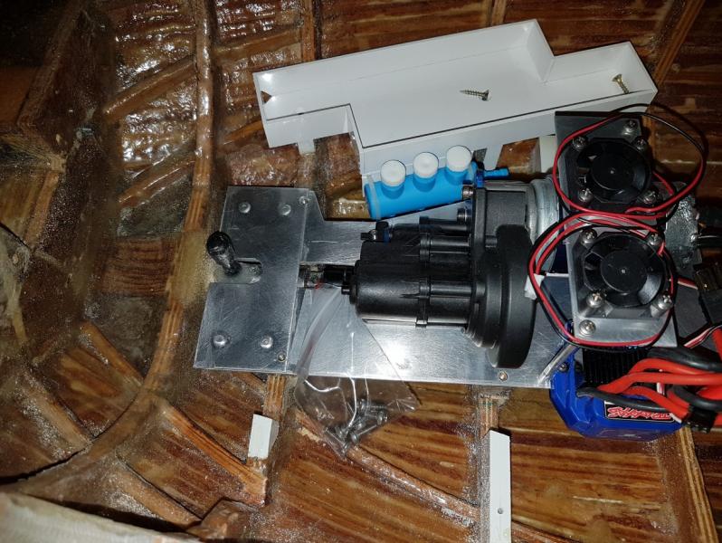

Dziobowy dystrybutor zmienił miejsce, gdyż poprzednie będzie niezbędne na umieszczenie elektroniki
miejsce na elementy elektroniki - powinno wystarczyć, choć już widzę, że będzie ciężko :)
