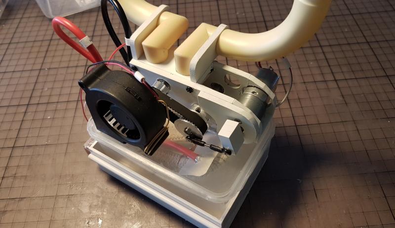

JADAR62 Opublikowano 22 Września 2018 Autor Opublikowano 22 Września 2018 Zgodnie z sugestiami poprawiłem napęd mechanizmu klapkowego wytwornicy dymu 1
JADAR62 Opublikowano 23 Września 2018 Autor Opublikowano 23 Września 2018 Wytwornica z nowym, mniejszym pojemnikiem na paliwo. 1
kaszalu Opublikowano 24 Września 2018 Opublikowano 24 Września 2018 Mechanico fantastico - gratulacje !!
