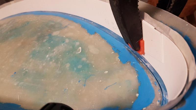

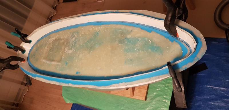

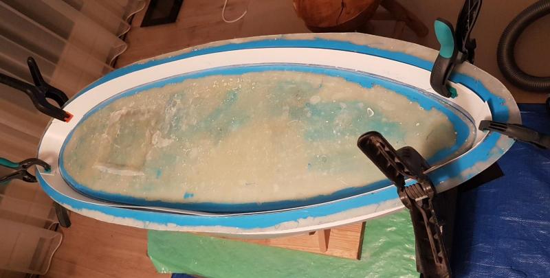

JADAR62 Opublikowano 22 Listopada 2018 Autor Opublikowano 22 Listopada 2018 Nadburcie wykleję od środka PCV o grubości 1 mm. Głównym celem jest, aby wyrównać powierzchnię i zminimalizować ilość pracy przy szpachlowaniu. Przy okazji takie podklejenie bardzo usztywni i tak sztywne nadburcie. Szersza powierzchnia przylegania do pokładu da lepszy styk dla kleju. Więc same zalety. . Całość wykonam na formie, aby nadburcie zachowało kształt.
JADAR62 Opublikowano 23 Listopada 2018 Autor Opublikowano 23 Listopada 2018 wewnętrzna strona nadburcia wklejona na żywicę...
kaczma2 Opublikowano 24 Listopada 2018 Opublikowano 24 Listopada 2018 Gdyby żywica nie trzymała tej gładkiej powierzchni to po oderwaniu powinna być gładka powierzchnia żywicy.

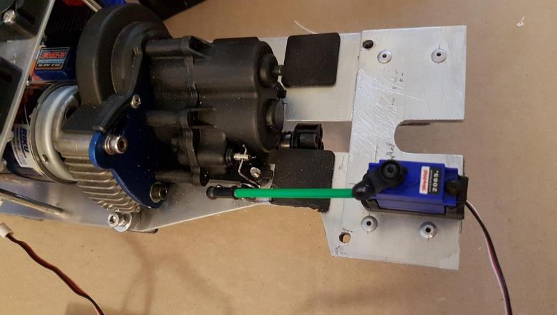

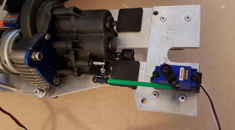

JADAR62 Opublikowano 24 Listopada 2018 Autor Opublikowano 24 Listopada 2018 Żywica nie trzymała się do PCV. Zdjąłem i przykleiłem szpachlą. Schnie do jutra. Podłączyłem ostatnie elementy dla zdalnego sterowania. OPTO nie działa właściwie z kanałem proporcjonalnym. Po przestawieniu manetki na nadajniku w pozycję neutralną sygnał na silnik radaru zanika. Silnik się załącza tylko po wychyleniu manetki. Więc, takie sterowanie radaru odpada. Podłączyłem pod CARSON SWITCH CH2 i po wychyleniu manetki z pozycji neutralnej w pozycję skrajną i ponownym ustawieniu w pozycję neutralną, załącza silnik radaru. Wyłączenie następuje po ponownym wychyleniu z pozycji neutralnej, więc jest tak jak powinno. Mam natomiast problem z załączeniem serwa. Sądziłem, że przełącznikiem 1-0-1 to się zrealizuje, ale jednak nie. Przełącznik nie załącza serwa w ogóle. Czy jest jakieś rozwiązanie tego problemu i ktoś podpowie?
JADAR62 Opublikowano 25 Listopada 2018 Autor Opublikowano 25 Listopada 2018 Nie dawało mi to spokoju i zrobiłem więcej testów. Okazało się, że inne serwa działają na przełączniku 1-0-1. To szczególne nie działa natomiast na dwóch kanałach. No nic muszę znowu przeprojektować układ.
JADAR62 Opublikowano 25 Listopada 2018 Autor Opublikowano 25 Listopada 2018 Ostatecznie przekładnię podłączyłem do innego kanału niż planowałem... ważne, że działa

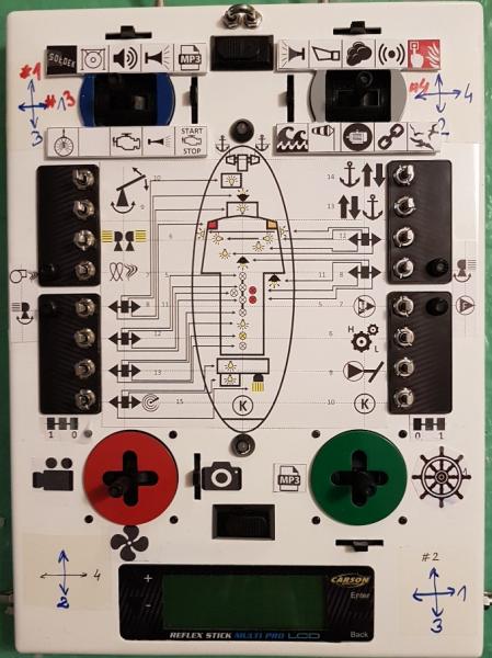

JADAR62 Opublikowano 28 Listopada 2018 Autor Opublikowano 28 Listopada 2018 Wstępna przymiarka piktogramów na nadajniku. Muszę się z nimi obyć, aby przed ostatecznym drukiem móc dokonać ewentualnych zmian. A tych drobnych zapewne jeszcze kilka będzie. Jak na ironię losu, jeszcze jeden kanał by się przydał. W tej chwili są 28 kanałów, które załączają 69 funkcji. 1
Matijus Opublikowano 28 Listopada 2018 Opublikowano 28 Listopada 2018 Woow, już sobię wyobrażam jak by ktoś próbował z taką aparaturą latać 3 metry nad ziemią "o ku#$^$ gdzie są klapy"
kaczma2 Opublikowano 28 Listopada 2018 Opublikowano 28 Listopada 2018 Faktycznie, trzeba to potrenować i powtórka przed pływaniem.
JADAR62 Opublikowano 28 Listopada 2018 Autor Opublikowano 28 Listopada 2018 Oh żartownisie z Was. Przecież do pływania tylko dwie manetki - reszta tylko na pokaz :D :D. Po to te rysunki, bo kto by potem pamiętał do czego co.
