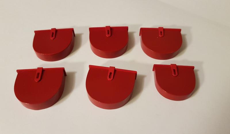

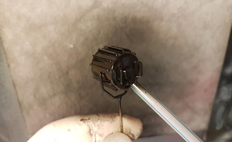

Dziś poszły pod aerograf elementy czerwone. Użyłem Mr Hobby H-003.

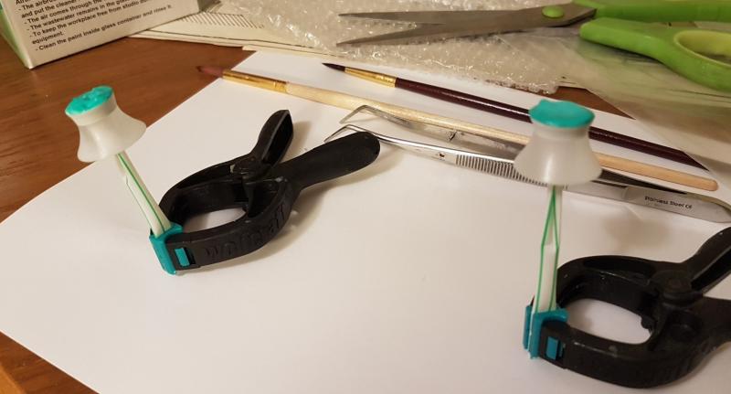

Muszę powiedzieć, że jak na drugi raz malowanie idzie dobrze. Cały sekret to właściwy dobór ciśnienia powietrza, właściwe ustawienie jego wydajności i dobór ilości farby. Nie wiem czy w każdym aerografie tak jest, ale w moim te wartości można ustawić na stałe. Samo przygotowanie farby też nie jest skomplikowane. Ja używam strzykawki 5ml z igłą. Po nabraniu rozcieńczalnika i farby, mieszam wstrząsając w strzykawce.
Dzięki temu malowanie jest naprawdę łatwe i ciężko to spieprzyć. A i efekty są powalające, Takie, że pędzelkiem bym nigdy tego nie uzyskał. Jeżeli ktoś nie używał aerografu, a ma ochotę na aerograf, to gorąco polecam, bo nie ma się czego bać. Malowanie nigdy nie było tak łatwe i przyjemne.

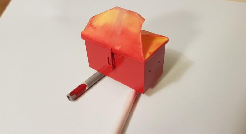

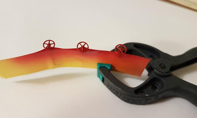

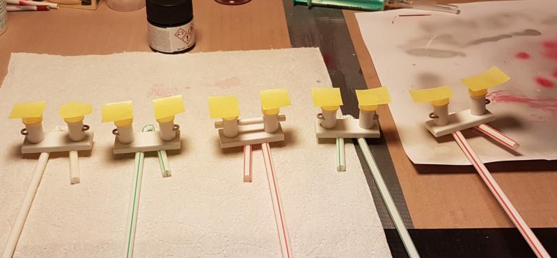

Przygotowanie do malowania. Do maskowania użyłem taśmy Tamiya. Chyba jako jedyna właściwie spełnia swoją funkcję.
a do powierzchni nieregularnych Mr.Masking Sol Neo
Tym razem farbka Mr Hobby H-002.

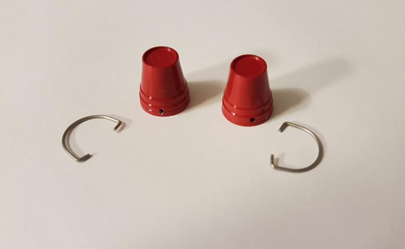

Uchwyty skrzyń i elementy poręczy,
polery....

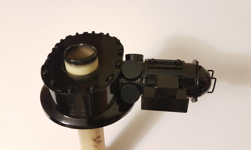

bębny windy kotwicznej....

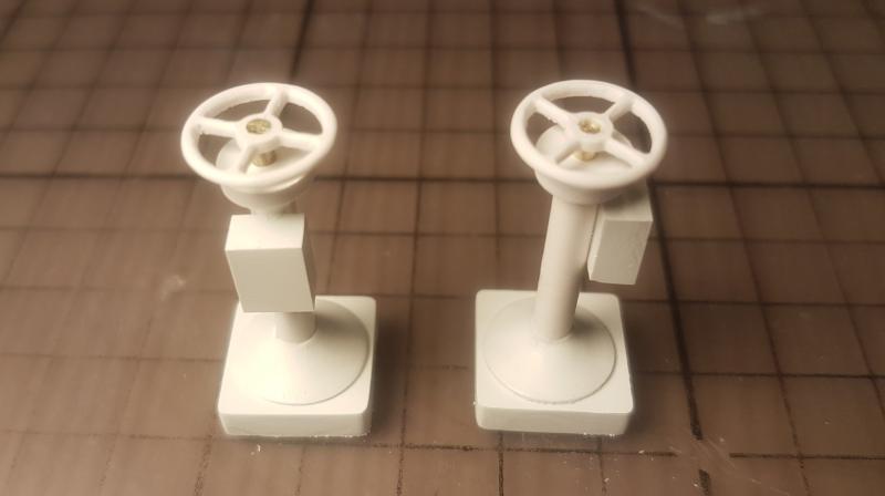

kolumienki sterowników....

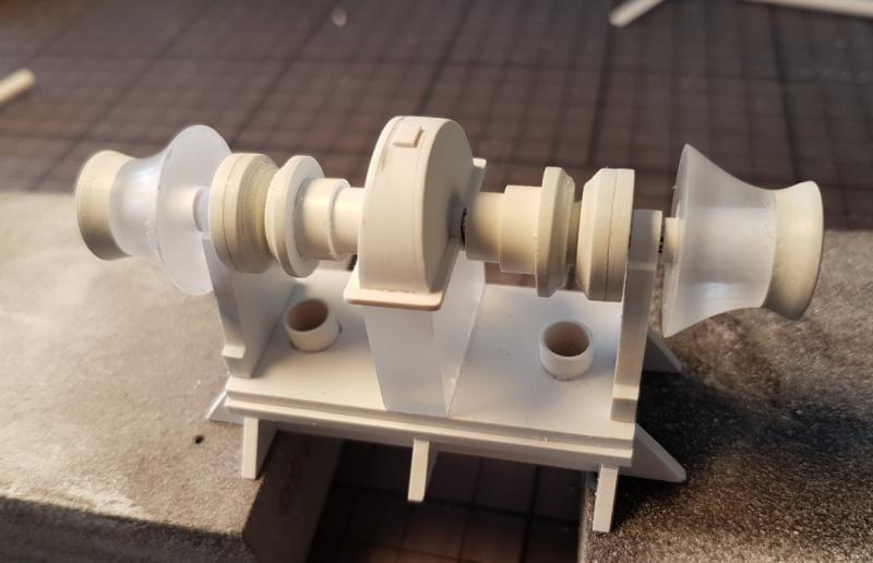

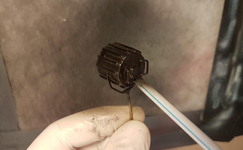

kabestan....

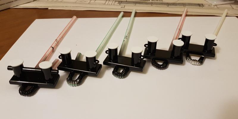

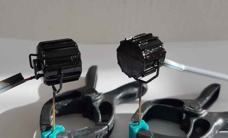

ciąg dalszy czarnego...
Polery główne...

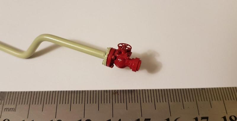

O dziwo zawór pożarowy na pokładzie pelengowym jest w oryginale czarny. Nie pasuje mi to, ale niech będzie. Zrobię mu chociaż pokrętło czerwone. Pozostałe za to będą już czerwone.

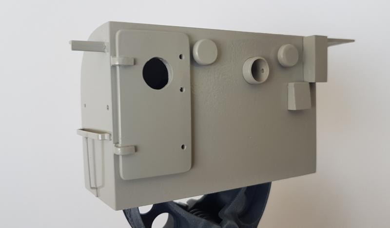

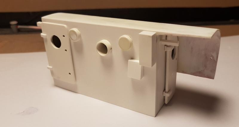

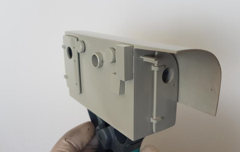

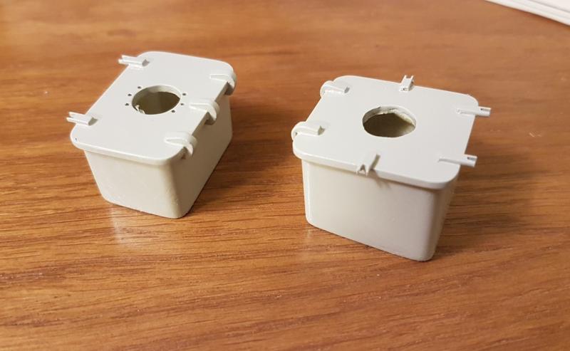

Złożenie wszystkich detali pomieszczenia CO2 w całość. Gotowe do malowania....

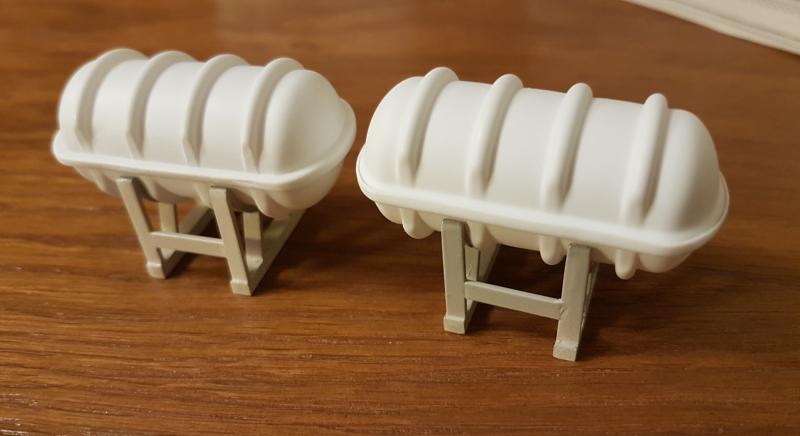

Dziś trochę białego....

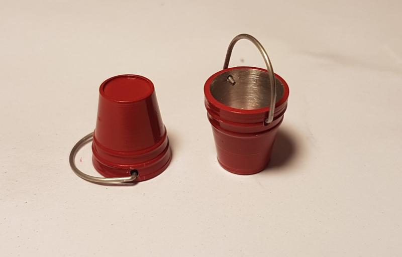

a, we wiaderkach można już wodę do pożaru nosić

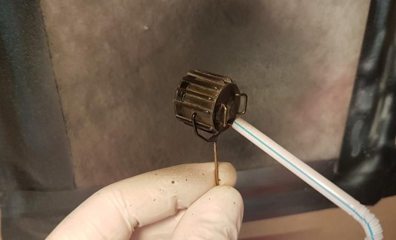

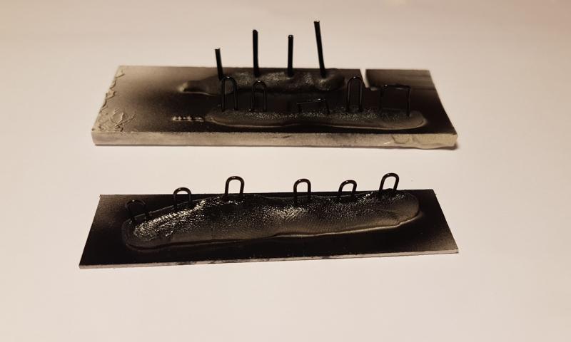

Teraz trochę o ciemnej stronie. Farby Mr Hobby schną długo, za długo - 2, 3, 4 dni do pełnego wyschnięcia. W dłonie można brać po kilkunastu minutach.
Żel do maskowania Mr Masking Neo Sol użyłem 2 razy - pierwszy i ostatni. Po pierwsze zrywa farbę i to tą wierzchnią warstwę połysku. Może do innego typu farb będzie odpowiedni. Powierzchnie zabezpieczającą kryje słabo i trzeba pokrywać kilka razy. Nadaje się chyba tylko do pokrycia metalu lub szkła, aby nie zamalować. Słowem bubel.

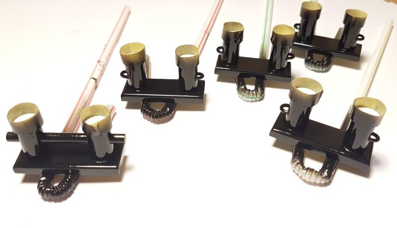

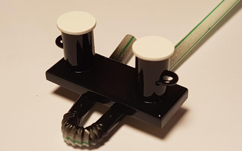

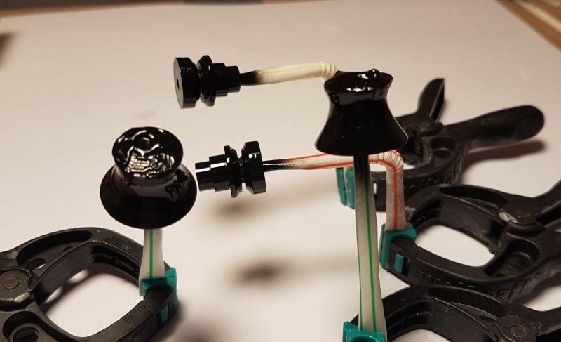

Kabestany windy kotwicznej... i manometra pomieszczenia butli CO2..
syreny....
na takim powiększeniu jak się robi zdjęcie to wszystkie niedokładności wychodzą. Nawet te których normalnie nie widać.

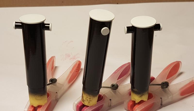

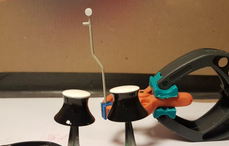

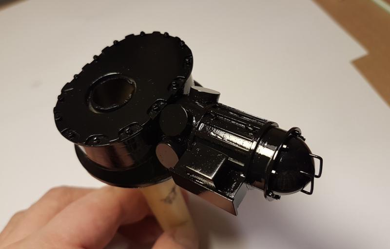

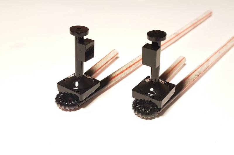

Sterowniki wind....

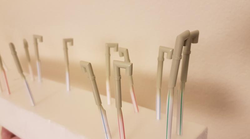

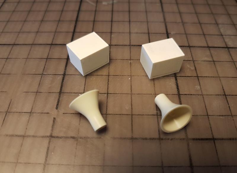

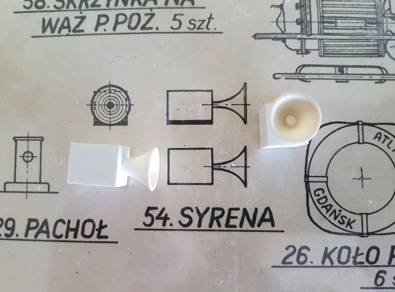

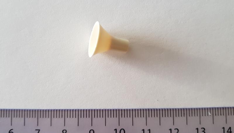

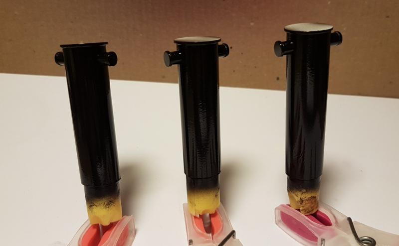

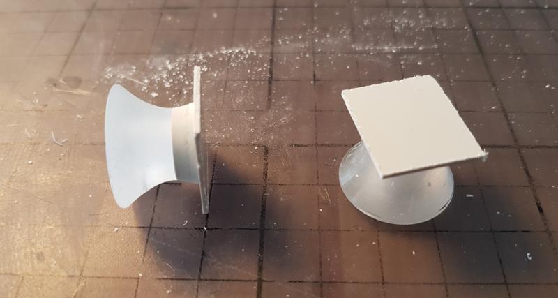

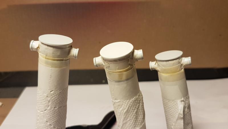

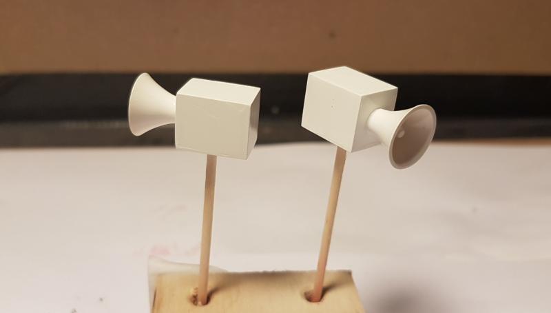

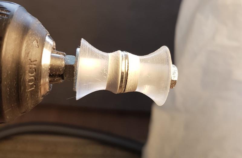

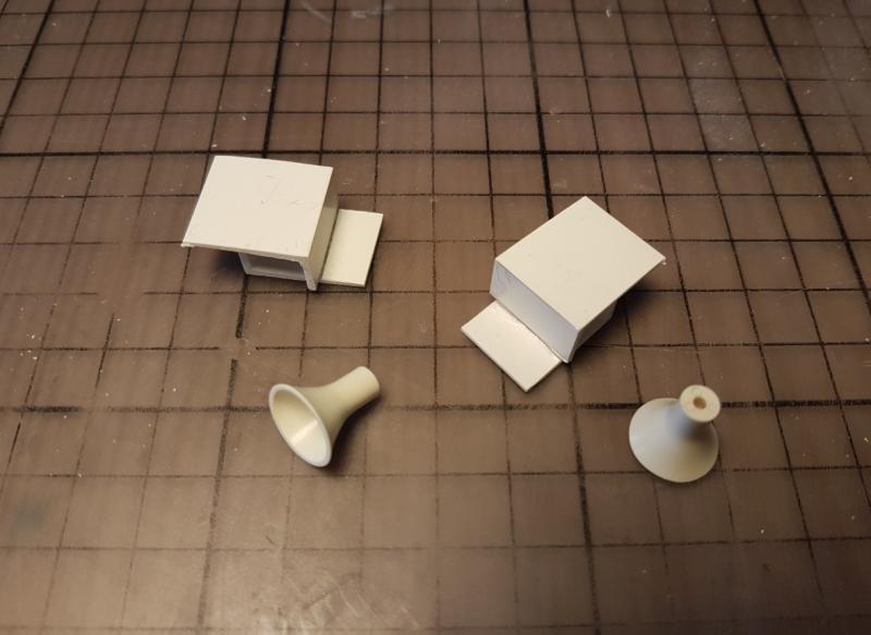

a te elementy stożkowe, to jak zostały zrobione ?
na gorąco rurka została odkształcona na jakimś kopycie, czy to są gotowce kupne ?
brakuje mi takiego opisu - jak coś zostało wykonane.

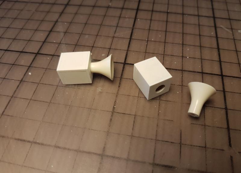

Tuby głośników wykorzystałem gotowe....

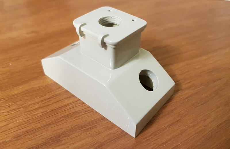

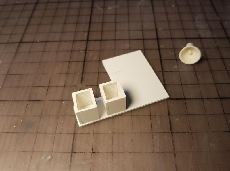

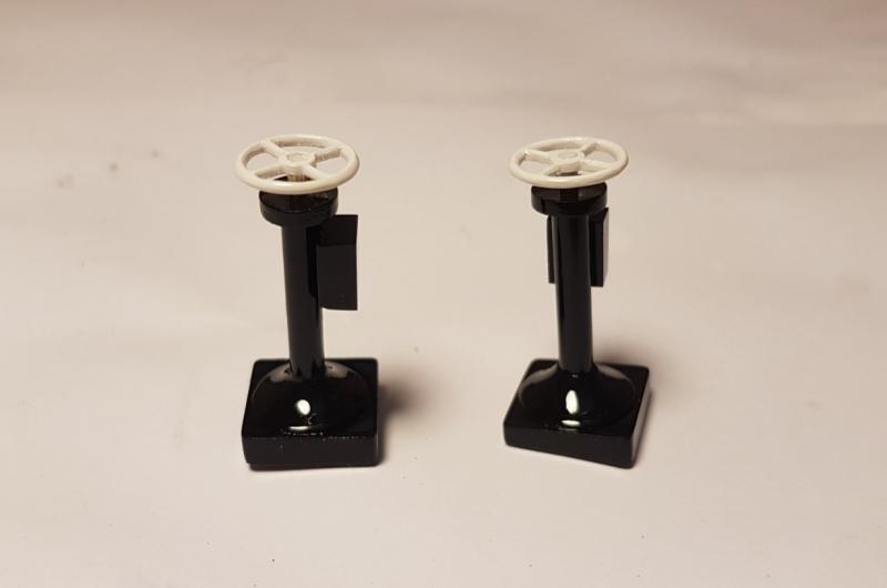

pozostałe elementy wytoczyłem na wiertarce....
podobnie i podstawę sterownika
może pominąłem niektóre szczegóły we wcześniejszej relacji (niektóre teraz powtórzyłem). Ale dobrze, że pytasz. Mam nadzieję, że zdjęcia pomogły. :D

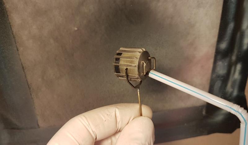

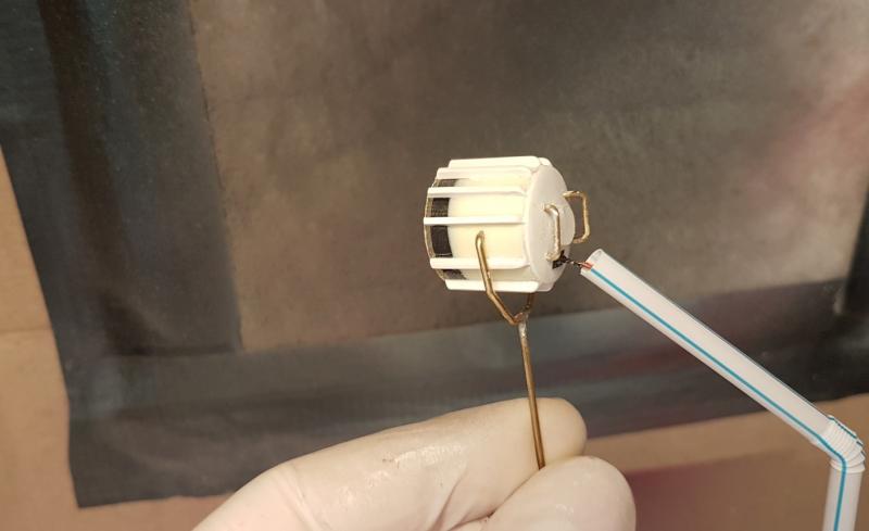

pomalowany kabestan....

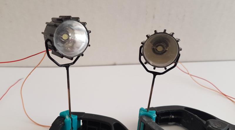

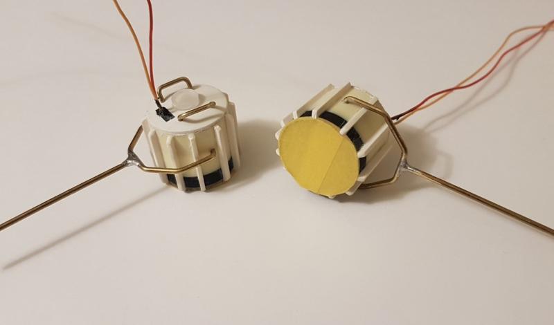

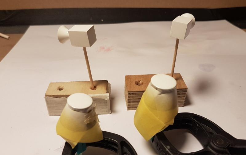

i przygotowane do malowania reflektory. Po próbie działania musiałem je wyciemnić od środka, gdyż światło przebijało i źle to wyglądało...

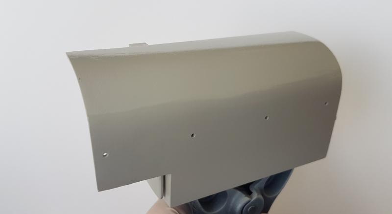

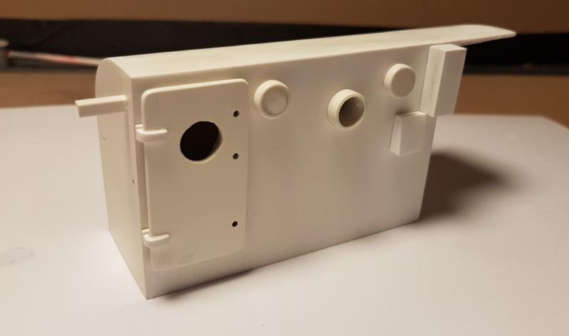

zejściówki też już wykończone. Jeszcze pozostaje zamontować bulaje....

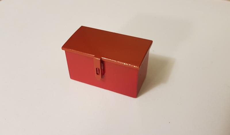

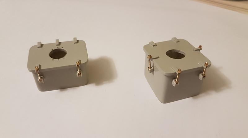

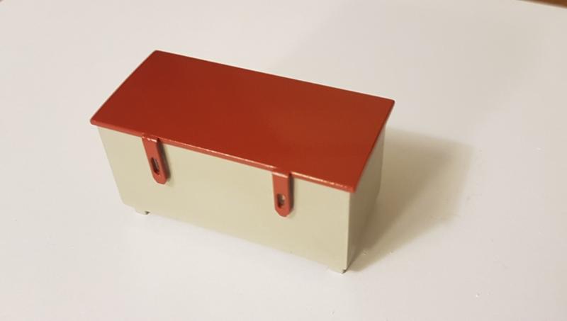

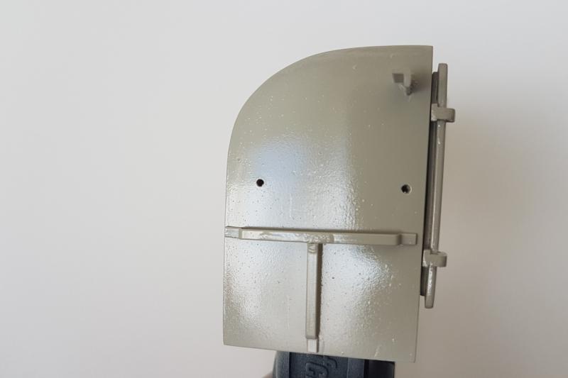

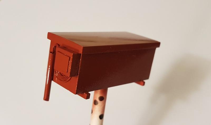

skrzynia na sprzęt ratowniczy Mr Hobby H-007 i H-051
skrzynia na materiały pirotechniczne H-007 i H-003
skrzynia na akumulatory H-007

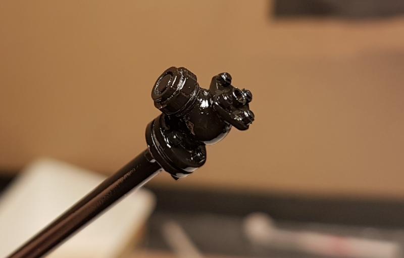

odpowietrzenia zbiorników H-074
