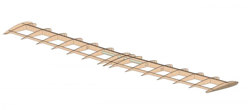

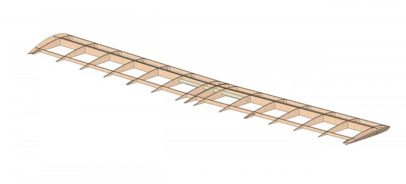

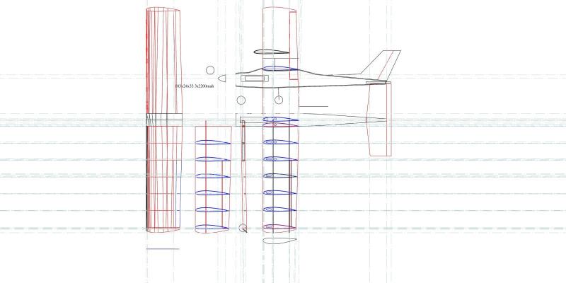

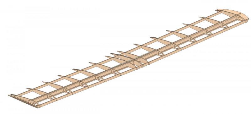

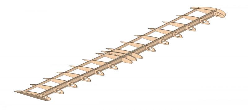

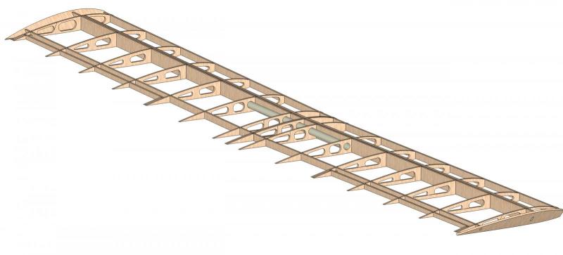

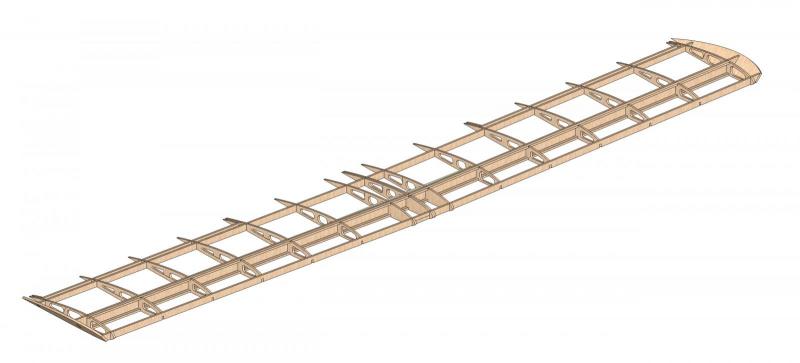

Gość Opublikowano 9 Stycznia 2018 Opublikowano 9 Stycznia 2018 Ostatnio mam trochę czasu i zabrałem się za model który planowałem zrobić już jakiś czas temu. Rysowanie idzie równolegle ze skrzydłami do Kobuza więc pewnie potrwa. Ale do rzeczy. Inspiracją dla mnie są dwa modele: Freedom 20 Goldberga i PT20 GreatPlanes. Motywacją natomiast brak prostych i tanich w budowie modeli tego typu. Jak zwykle założeniem jest budżetowe wyposażenie. Cele: - model z napędem elektrycznym - łatwy dostęp do pakietu bez konieczności demontażu skrzydła itp. Po prostu ma to zająć 30-60 sekund. - sterowanie lotkami, sterem kierunku i wysokości - model prosty w budowie - sposób klejenia/montażu/budowy wykluczający popełnienie błędów - skrzydła dzielone - każda lotka napędzana osobnym serwem. - golenie z drutu sprężystego - możliwość zamontowania podwozia dwukołowego lub z kółkiem przednim (niekoniecznie sterowanym) - możliwość użycia pakietów do 3s 2200mah. Co z tego wyjdzie? Czas pokaże.
noker Opublikowano 11 Stycznia 2018 Opublikowano 11 Stycznia 2018 Sławek, przednie kółko i to niesterowane to chyba niezbyt dobry pomysł. Jeśli już to tylne. Dodatkowo, na trawiastych łąkach, lotniskach, lepiej się sprawdza raczej to tylne. Może rozważ na tym etapie projektu czy nie dałoby się tak to skonstruować, żeby dać wybór wykonawcy modelu jaki układ podwozia mu bardziej pasuje.
Gość Opublikowano 11 Stycznia 2018 Opublikowano 11 Stycznia 2018 Jednym z celów jaki określiłem w pierwszym poście to "- możliwość zamontowania podwozia dwukołowego lub z kółkiem przednim (niekoniecznie sterowanym)" czyli dwukołowe lub trójkołowe. Przy rozpędzaniu podczas startu model ma poruszać się prosto z niewielką tylko korekcją prawo/lewo więc Sk powinien wystarczyć. Utrzymanie kierunku przy sterowanym kole przednim sprzężonym z SK przez początkującego nie jest takie proste jak może się wydawać. Wybór: dwa lub trzy koła jest więc nie będzie z tym problemu. Przetestuję model w dwóch konfiguracjach.
