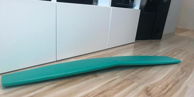

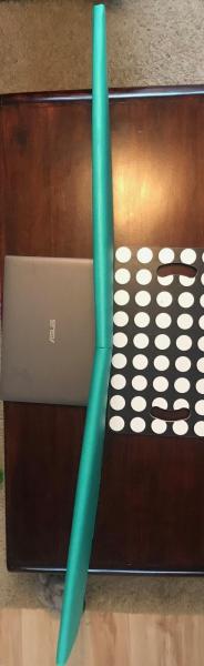

poharatek Opublikowano 23 Stycznia 2018 Opublikowano 23 Stycznia 2018 Sprawdź skrzydło, bo co prawda zdjęcie jest w perspektywie, ale wygląda na nim, jakby było zwichrowane.
freeman67 Opublikowano 23 Stycznia 2018 Autor Opublikowano 23 Stycznia 2018 no skrzydło jest słabe. Jak kadłub mi sie okropnie podoba i uważam ze wyszedł super tak skrzydło jest słabe. ALe to co nie poleci jak słabo wyszło? Szkoda mi wywalać skrzydło mimo że jest słabe to chyba na pierwszy oblot je wykorzystam. Co myślicie o Wicherku na kolejny model? Jak oglądam jego plany widzę że tam sporo ożebrowania i nie wiem czy mogę troche zmniejszyć żeber jak cały z depronu bedzie.
poharatek Opublikowano 23 Stycznia 2018 Opublikowano 23 Stycznia 2018 Nie, nie poleci. Albo inaczej - zaraz po starcie zwali się na lewe skrzydło i to będzie koniec lotu. Skrzydło to najważniejsza część samolotu i musi być starannie wykonane. Akurat tu jest profil płasko-wypukły, więc jest trochę prościej: Żeby uniknąć zwichrowania - musi być klejone na płaskim stole montażowym (od początku montażu, aż po zamknięcie poszyciem od góry). I ma zostać na tym stole aż do całkowitego wyschnięcia kleju. Łączenie płatów - jeden płasko na stole, pod drugi podłożona deska lub klocek drewniany, tak, żeby uzyskać zadany wznios. I też zostaje przymocowane na stole aż do utwardzenia kleju.

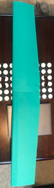

freeman67 Opublikowano 24 Stycznia 2018 Autor Opublikowano 24 Stycznia 2018 to dokładniejsze foto skrzydła. Estetyka słaba ale mniejsza o nią oceńcie czy jest sens je mocowac czy robić inne.
