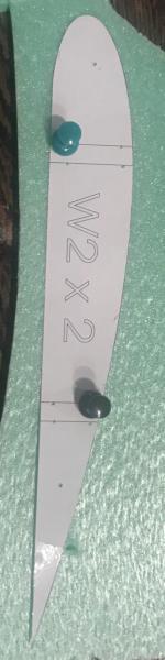

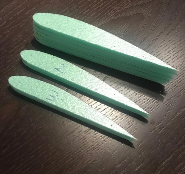

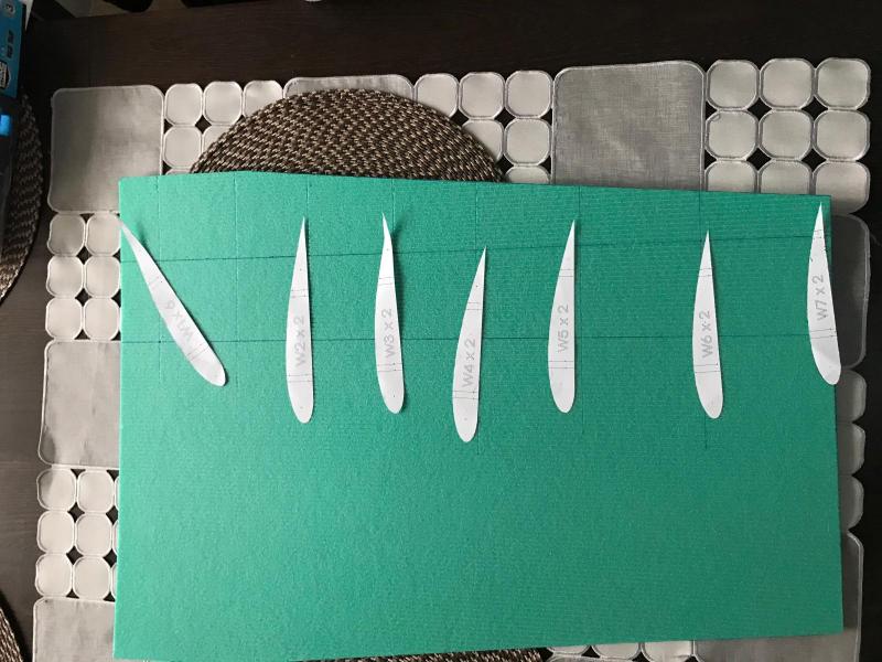

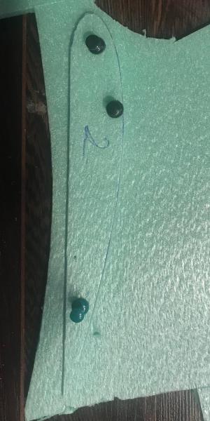

freeman67 Opublikowano 24 Stycznia 2018 Autor Opublikowano 24 Stycznia 2018 ok Zacząłem od nowa skrzydła. Tym razem się chyba dobrze przyłożyłem. to efekty dzisiejszej pracy A teraz rada dla takich żółtodziobów jak ja. Pewnie to oczywiste ale czasem i oczywiste oczywistości należy napisać. chyba wiem czemu poprzednie skrzydła źle wyszły. Wycinając żebra skrzydeł warto pierwsze odrysować od papierowego wzornika natomiast już kolejne odrysować warto już od wyciętej pianki dzięki czemu skrzydła będą miały zachowane te same krzywizny. Tym razem poza skalpelem użyłem kostki ściernej. Warto bo przynajmniej mamy ładne zaokrąglone noski. Koniec wymądrzania na dziś jutro reszta A teraz napije się wódeczki i zaraz przyjdą dupeczki czy odwrotnie

Gość Opublikowano 25 Stycznia 2018 Opublikowano 25 Stycznia 2018 Dla mnie to wygląda jakby autor tematu pomylił kolejność żeberek. Powinien pokazać technologię wykonania skrzydła i coś byśmy na bieżąco podpowiadali.
freeman67 Opublikowano 25 Stycznia 2018 Autor Opublikowano 25 Stycznia 2018 ok to pokaze na foto jak to robie. Mam tez pytanie. Rozumiem że każde z żeberek skrzydła przecinam w miejscu pionowych kresek i w tym miejscu lecą dźwigary. Czy wycinam w żeberkach ten pasek 6 milimetrowy i wywalamy czy to miejsce przecięcia a nie wycięcia?
Gość Opublikowano 25 Stycznia 2018 Opublikowano 25 Stycznia 2018 Skazoo dokładnie pokazał jak to się robi. Najpierw narysuj położenie dzwigarów i żeberek. Potem poprzecinaj je w miejscach kresek i powklejaj. Zapoznaj się bardzo dokładnie z instrukcją z linku z pierwszego postu. Tam jest wszystko opisane.
freeman67 Opublikowano 25 Stycznia 2018 Autor Opublikowano 25 Stycznia 2018 i widzisz właśnie jeszcze raz przeczytałem i nie ma tam info czy te paski wycinam i wywalam a w tym miejscu ida dźwigary czy to tylko miejsce przecięcia. WIęc poproszę o Waszą opinię. wywalam ten pasek czy co?
