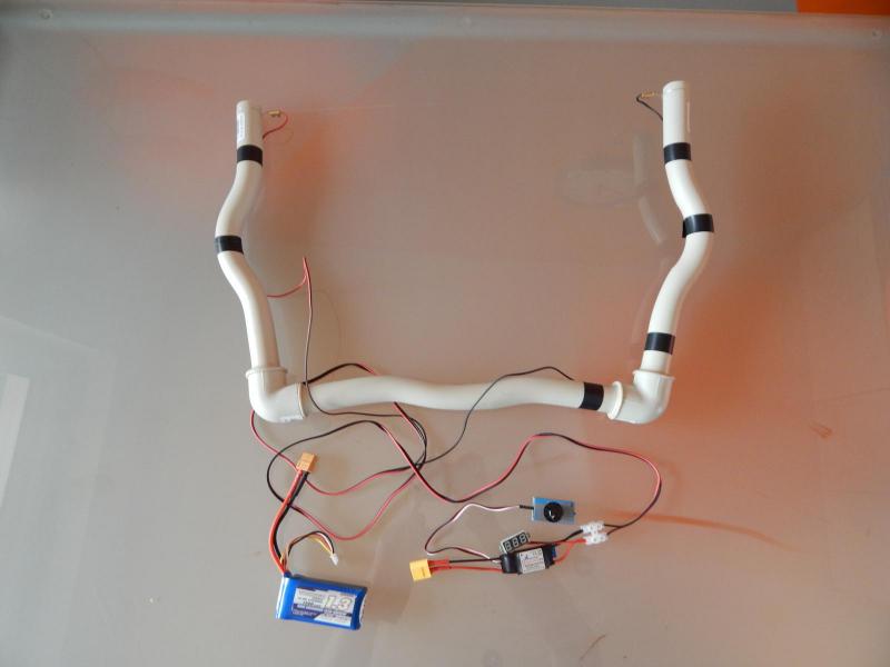

robertus Opublikowano 28 Stycznia 2018 Opublikowano 28 Stycznia 2018 Tego jeszcze nie wiem. W poście #3 podałem fajną stronę gdzie mozna obliczyć jaki potrzebny jest prąd i napięcie dla odpowiedniej długości i grubości drutu. Czekam na regulator do silników szczotkowych i bedę robił ramkę wg sposobu flitetest zasilaną z lipola przez regulator i tester serw.
