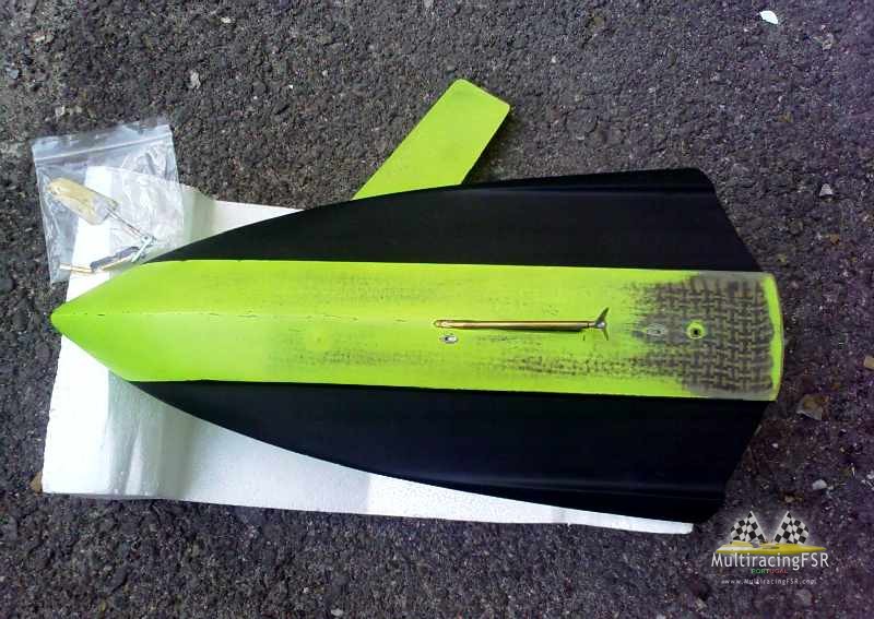

elpazo Opublikowano 8 Lutego 2018 Opublikowano 8 Lutego 2018 Marek te klapki to chyba do chodzenia. Bo jak nie pozaklejasz modelu szczelnie to będzie tylko 1 wywrotka i kapelusz na wodzie pozostanie. Wodę dajesz za śrubą napędową a nie przed jest o wiele bardzie chwyt wody skuteczniejszy. wystarczy że przegrzejesz lekko silnik przed wodą i chwyt przed może nie mieć siły przebić bąbel pary w silniku a śruba z sobie radzi bez problemu.Władek

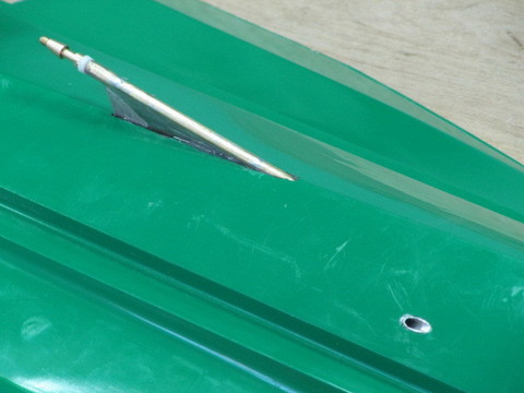

maxiiii Opublikowano 8 Lutego 2018 Autor Opublikowano 8 Lutego 2018 kozystając z rad Włodka i Grześka zamocowałem ster i chłodzenie. Na dzisiaj wystarczy.
pawel4090 Opublikowano 8 Lutego 2018 Opublikowano 8 Lutego 2018 No i fajnie, podpiłuj rurkę przy dnie, aby woda bez przeszkód wpływała.
maxiiii Opublikowano 8 Lutego 2018 Autor Opublikowano 8 Lutego 2018 Już jest spiłowana dremelkiem ale porysowałem przy okazji lakier. Trzeba będzie malować jeszcze raz;)
daras Opublikowano 8 Lutego 2018 Opublikowano 8 Lutego 2018 Co to za farba, jakaś specjalna okrętowa?
Grzesiek Opublikowano 9 Lutego 2018 Opublikowano 9 Lutego 2018 Co to za farba, jakaś specjalna okrętowa? Skorupe robiłem JA farba to lakier akryl samochodowy malowany w formie.Marek rurke dales prawidlowo ,ster rownież jest ok.Zalaminuj to tylko po wierzchu kawalka.i tkaniny nasączonej w żywicy .
