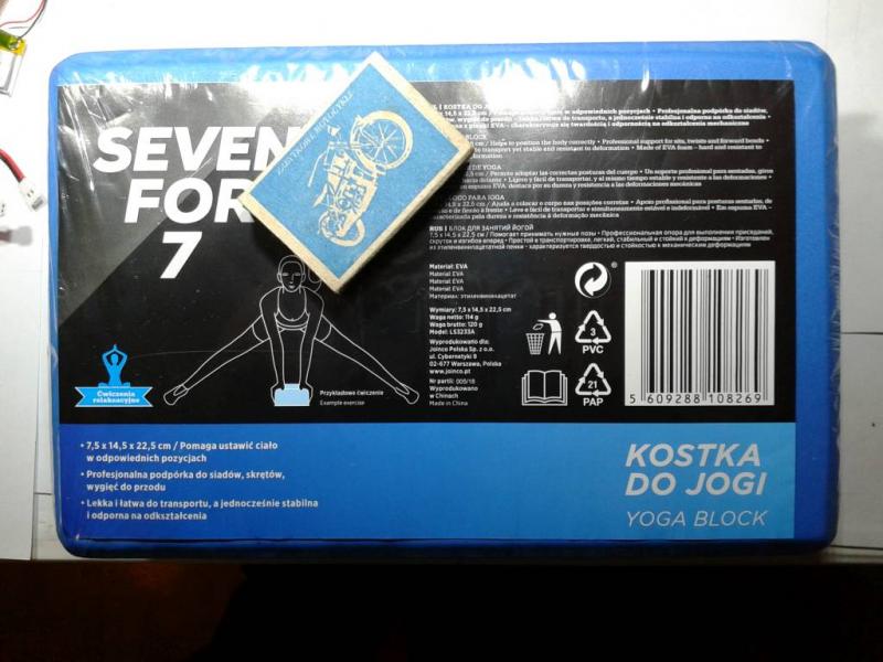

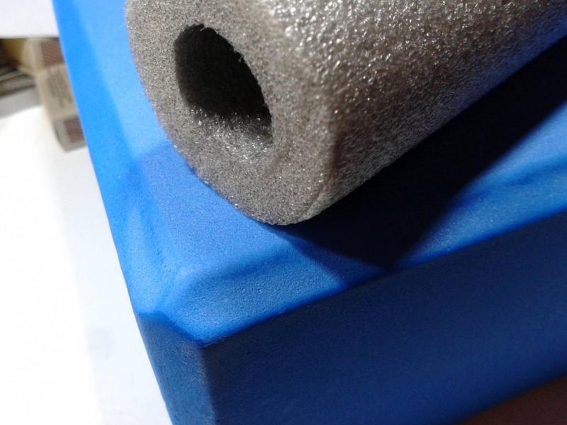

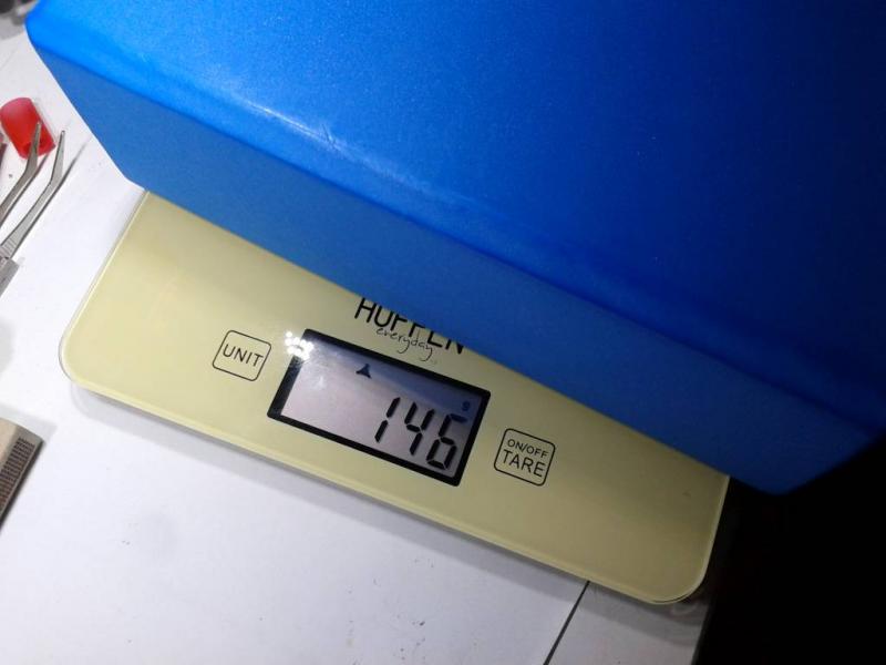

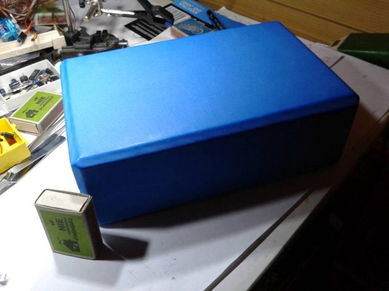

Dzięki Marcin (marcinolesno) za patent i linka. Wczoraj udało mi się jeszcze kupić w mojej Bied...ce. Szkoda, że mieli tylko w niebieskim kolorze (może tylko takie były?). Ciekawy materiał na oponki i różne amortyzatory, wykonany (jak podaje producent) ze spienionego tworzywa EVA. W dotyku jak mikroporowata guma i w niczym nie przypomina miękkiej pianki do ocieplania rur (całkowicie zgniotliwej w palcach - ja mam taką z OBI i mogłem porównać), o której wspomniał wyżej Robert (robertus). Co ciekawe ten biedronkowy blok pianki EVA: waży tyle co miękka balsa (sprawdziłem: ciężar właściwy wyszedł mi: 0,055g/cm3). Podobną piankę EVA można kupić w postaci zwijanych mat różnej grubości, ale o dwa razy większej gęstości (czyli tyle co średnia balsa) i grubości tylko do 2cm (z Bied. mamy prawie 8cm  :)  ) : TUTAJ. No i pewnie trzeba kupować całą formatkę, czyli 2m x 1m, a tu już ceny są mało atrakcyjne. :rolleyes:
Kilka fotek mojego nabytku:
... porównanie struktury materiałów: bloku EVA vs otulina POLIFLEX 15/9 (na malutkie kółeczka do wolnolataczy):
PS Dokładne wymiary mojej kostki [mm]: 78 x 148 x 232, waga: 146g

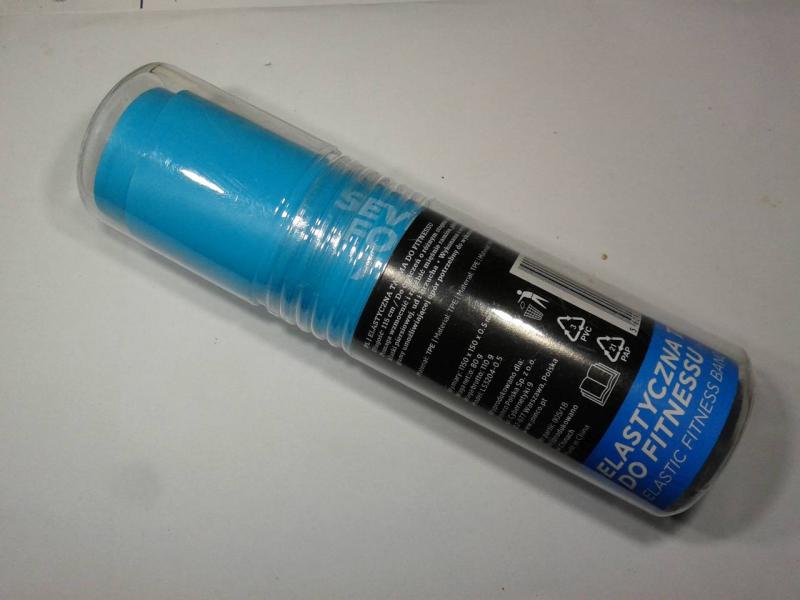

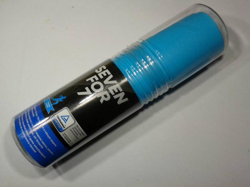

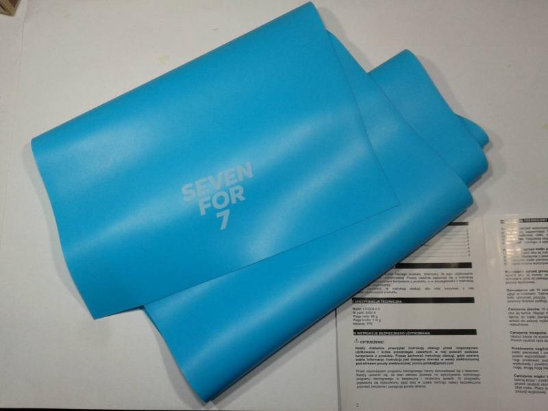

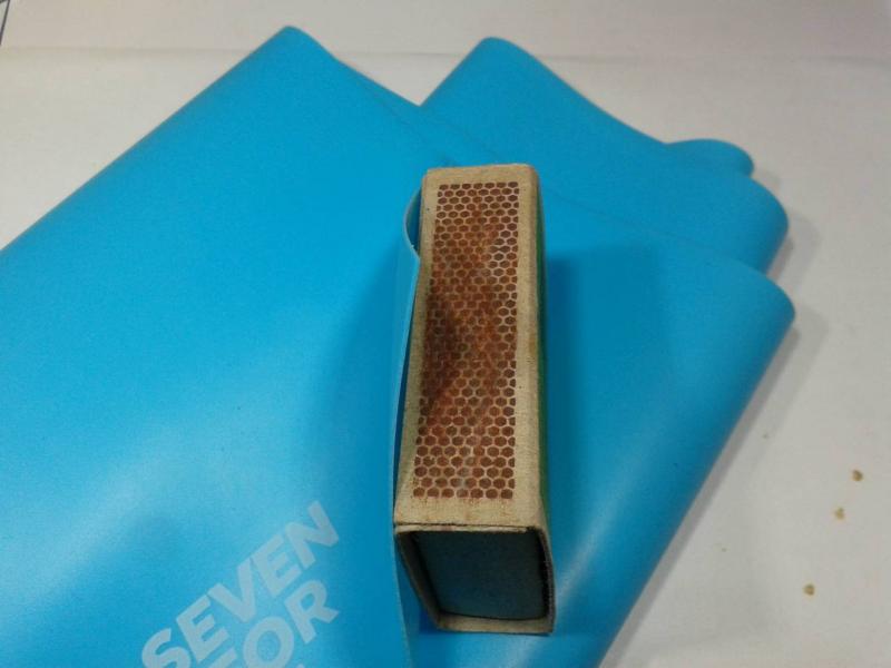

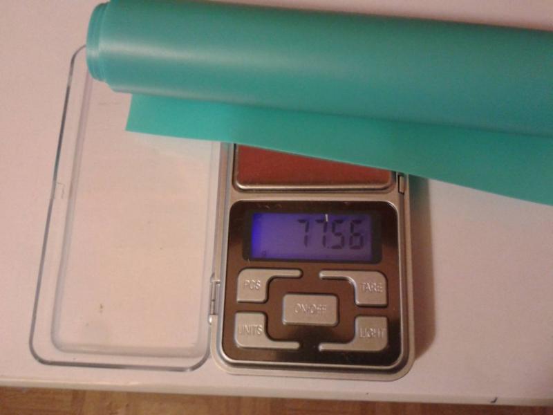

Jeszcze dzisiaj u mnie w B. były dwie ostanie sztuki tych kostek z materiału EVA, ale co innego przykuło moją uwagę, czego wcześniej nie zauważyłem - elastyczna taśma do fitnessu:
... jest to bardzo elastyczna taśma gumo podobna, wykonana (jak podaje producent) z materiału TPE  - termoplastyczny elastomer poliestrowy (namiastka lateksu/gumy: odporne na działanie paliw, smarów, hydrolizę, promienie UV i czynniki atmosferyczne). Całkiem spory kawałek (w B. za 7.99 pln) o wymiarach długość: 115cm, szerokość: 15cm, grubość: 0,5mm (waga: 78g) z którego można wycinać już całkiem rozsądnej wielkości elastyczne/sprężynujące kształtki (ze względu na interesującą szerokość paska). Myślę, że ciekawy materiał do wykorzystania w modelarstwie na podkładki/amortyzatory/naciągacze. Pewnie da się kupić również w innych sklepach: elastyczna taśma do fitnessu
