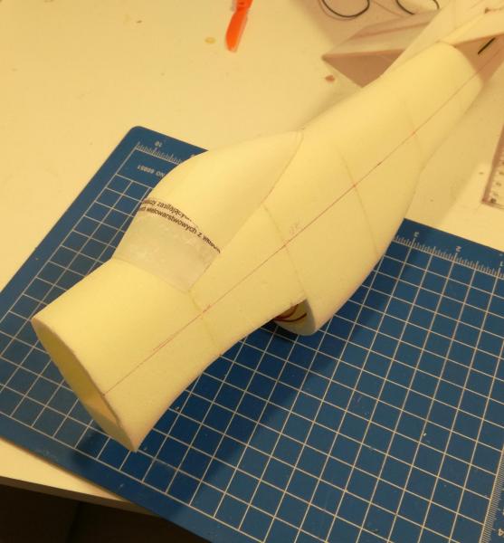

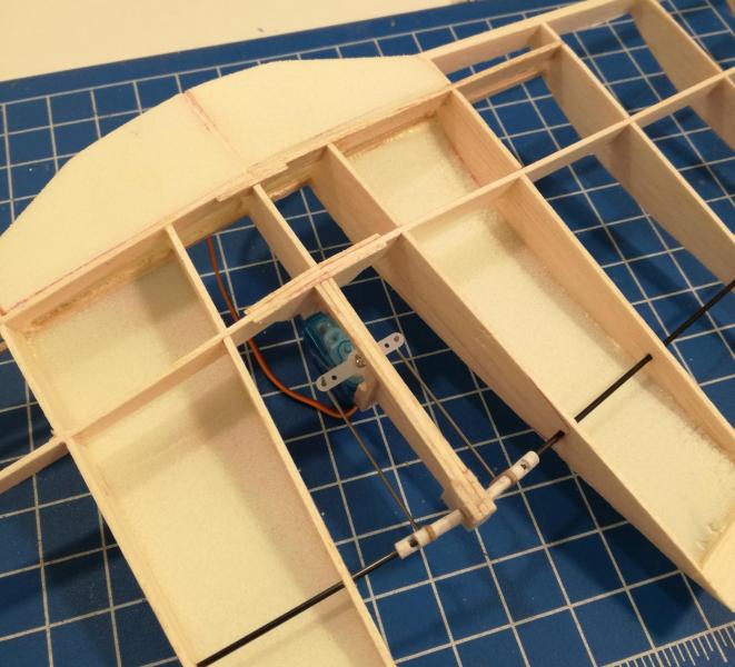

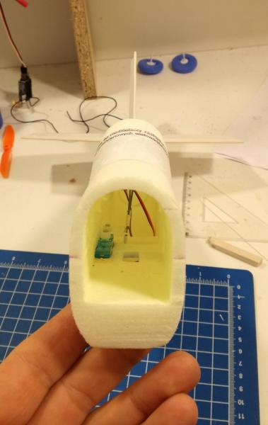

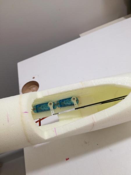

Tak będzie jedno serwo, kombinuje gdzie je umiejscowić. Ja kiedyś swoje niedokończone modele polałem benzyną i podpaliłem (:
post-3617-0-07534400-1518555818_thumb.jpgpost-3617-0-46892900-1518555847_thumb.jpgpost-3617-0-47489900-1518555865_thumb.jpgpost-3617-0-66835600-1518555897_thumb.jpg

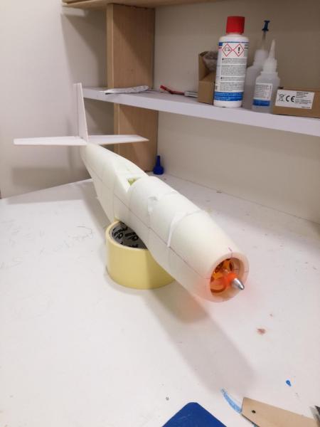

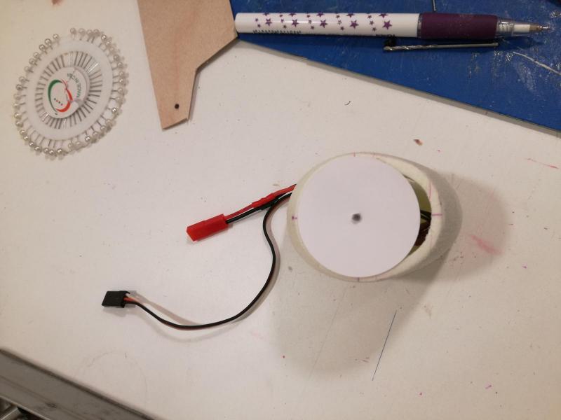

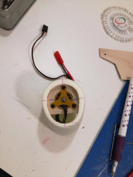

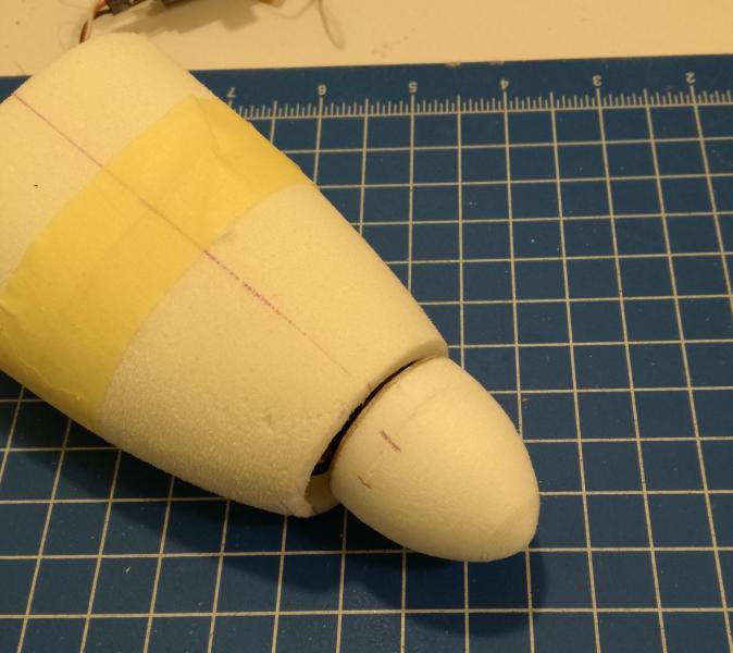

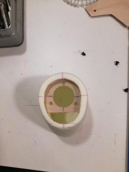

Centrowanie osi silnika.
post-3617-0-21957000-1518555913_thumb.jpgpost-3617-0-00144300-1518555929_thumb.jpgpost-3617-0-70118400-1518555834_thumb.jpg

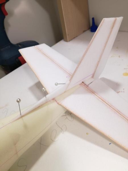

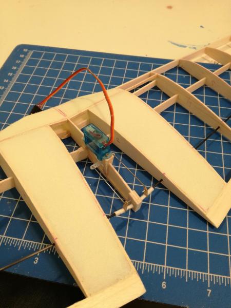

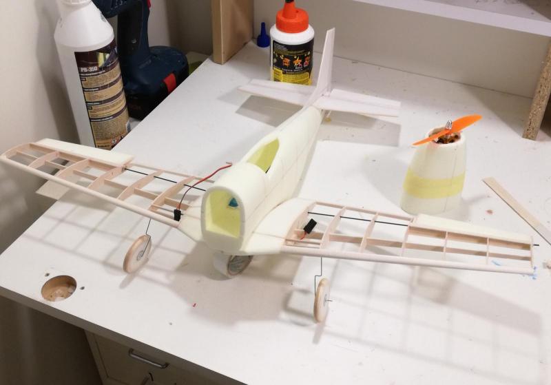

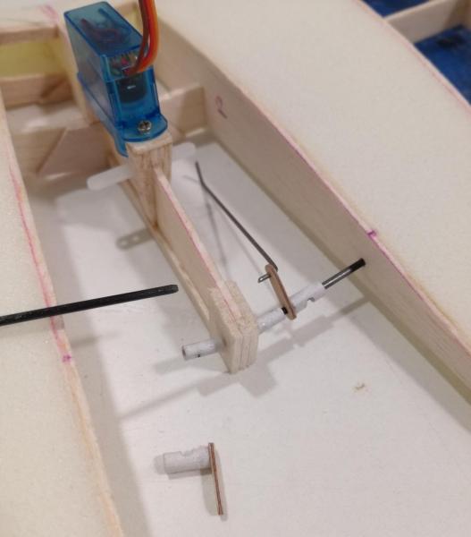

Kiedy ja nie potrafię budować lekko   :huh:  Wiem, że nie jest to dobrze zrobione, ale za to mocno!!!  :rolleyes:

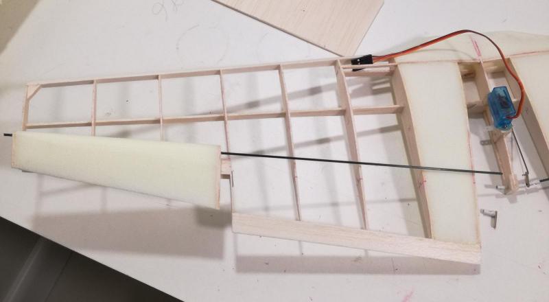

Do obsadzenia pozostało tylko serwo steru kierunku, nie cierpię robić systemu pociągowego, ale jakoś poszło.
Może jutro zaczne oklejać skrzydło, waga skrzydła z serwem to 16 g.

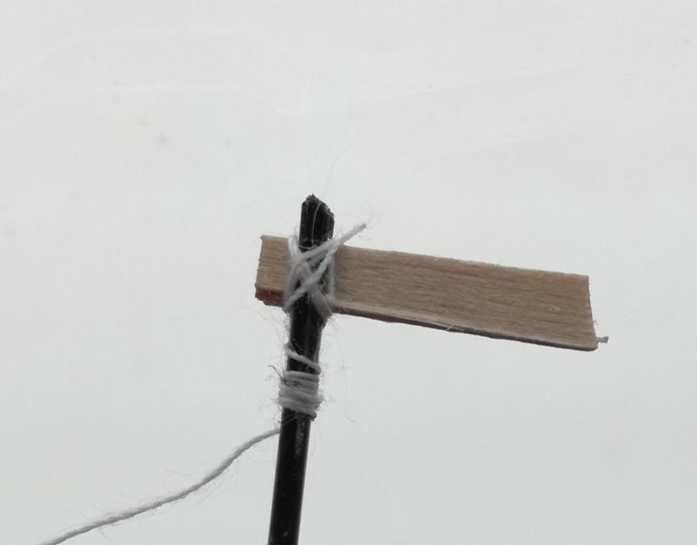

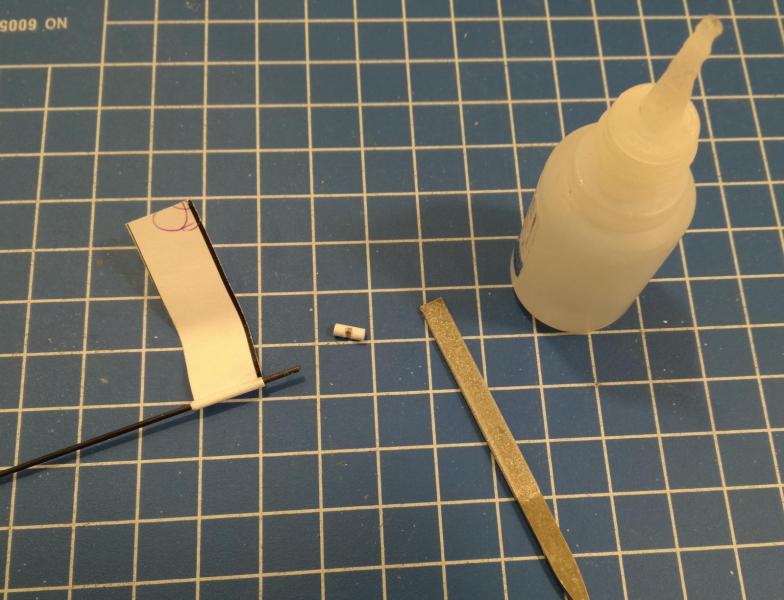

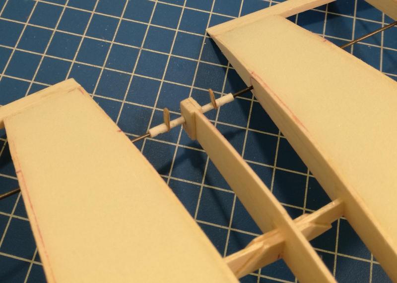

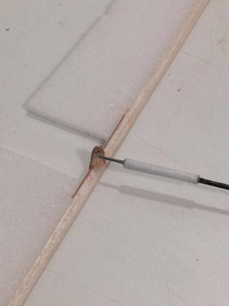

Te nacięcia będą zalane CA aby powiązać pręt z dźwignią.
Nie będę robił zwichrzenia geometrycznego skrzydła, olewam.

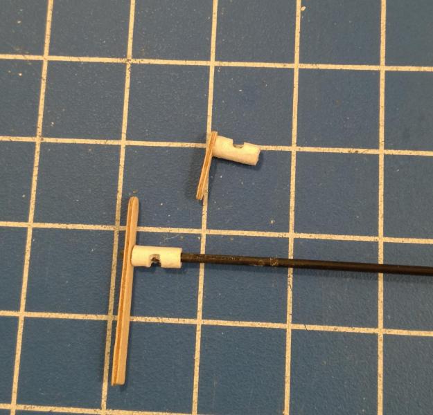

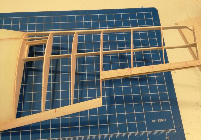

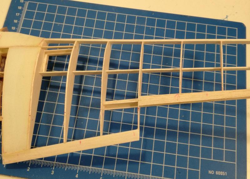

Bardzo fajny i ciekawy sposób napędu lotek. Czy ten pręt przechodzi przez całą lotkę, bo tak mi się wydaje
z wcześniejszego zdjęcia. Możesz to dokładniej pokazać lub opisać. Pręty wydają się być stalowe, czemu nie węglowe
było by sporo lżej. Chyba że to taki efekt na zdjęciu.
Nie wiem jak komu ale mnie to rozwiązanie się spodobało i zaciekawiło.Coś mam w planach i pewnie zrobię tak samo.
Pręt jest węglowy zdaje się 1mm, ale odporny na skręcanie, przynajmniej test w łapkach tak wykazał.
Pret nie przechodzi przez lotke, jest zakotwiczony na jej początku klejem polimerowym.
Odsyłam do zdjeć  :)
Jak zawsze można to było zrobić prościej ale...
W tak małych modelach wystarczy zawiaski na popychaczach zrobić z rurki termokurczliwej. Robiłem tak w większych.
Pamiętaj o wadze na dosłownie każdym kroku.
Tzw. napęd torsyjny. Metoda ciut młodsza od węgla :P . Podobny napęd lotek stosowałem w szybowcu zboczowym pod koniec lat 70-tych :D .
Fajnie popatrzeć na "klasykę"!  :) Noo, trzeba się przy tym trochę pobawić, żeby to nie miało szkodliwych ugięć i dało się później ładnie trymować. Teraz to się wpierdziela w obie połówki skrzydła po serwie i temat z głowy. ;)
PS Gdzieś na planach małego i lekkiego deproniaka (parkflyera) widziałem temat lotek (też z jednym serwem w kadłubie) załatwiony poprzez uginanie końcówek skrzydeł, jak za dawnych czasów braci Wright! :P

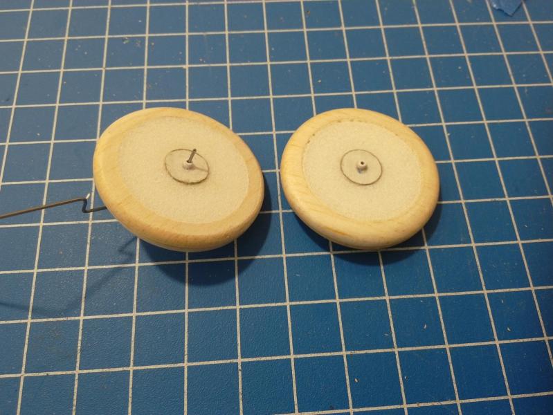

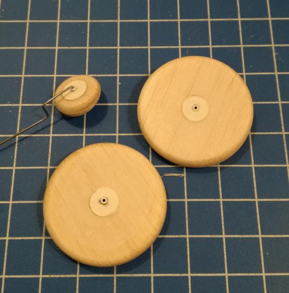

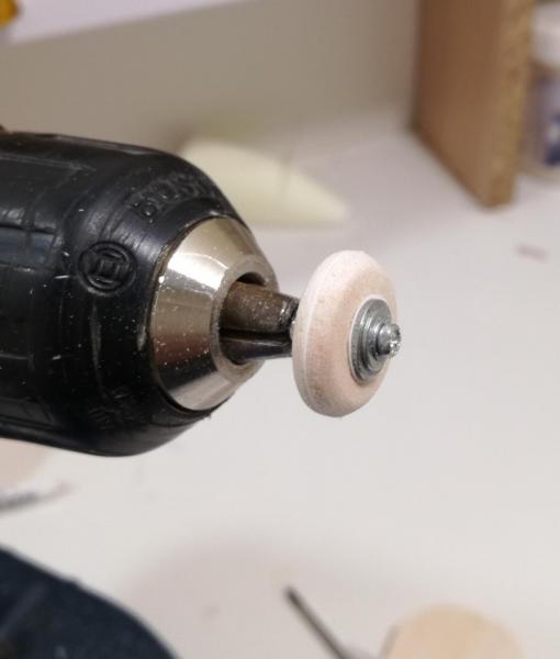

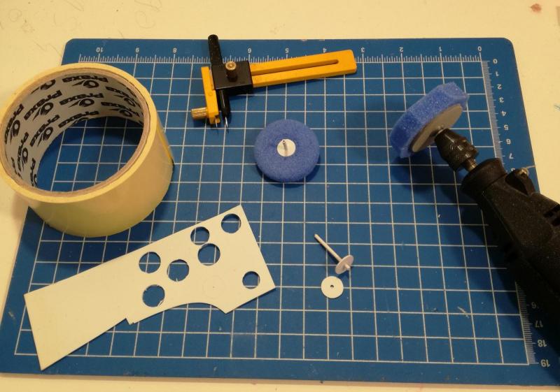

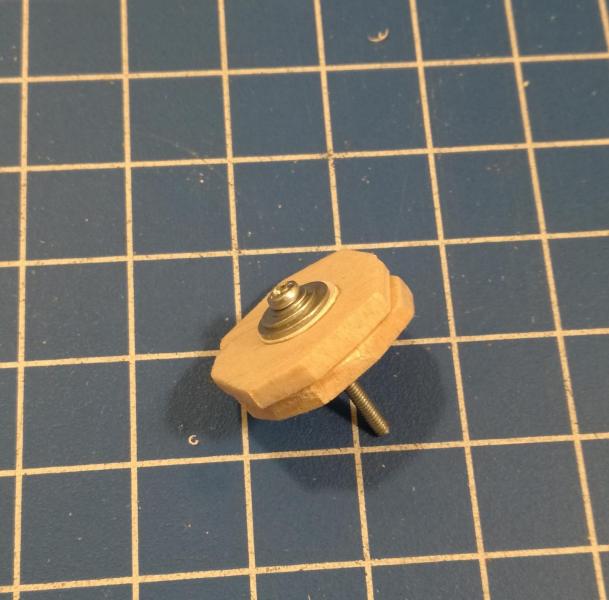

Łojejej, te kółka jak naleśniki wyglądają!  :P  Patryk, kurde, do 1 kwietnia jeszcze kawałek  - nie rób sobie z nas jaj przed czasem.  ;)  Poza tym mam wrażenie, że są chyba za duże (może dlatego, że takie płaskie?)
Mustang na lotnisku w Balicach
Może oponki z pianki do ocieplania rur zrobić, takiej:
... a felgi z tego co już masz?
Chyba mnie "wkręciłeś"? :D
Wyszły delikatnie większe niż na planach Erla, były zbyt ciężkie to środek zrobiłem z depronu a i tak ważyły tyle samo ????
Faktycznie wyglądają tragicznie, chciałem w Biedronce kupić kostkę do jogi, ale już nie było. Może jutro kupię tą otulinę. Pozdrawiam.

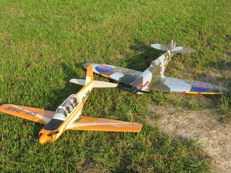

Możesz go też zrobić do "latania z ręki" bez kół (lżejszy z mniejszymi oporami będzie lepiej latał). Dużo większe się tak robi, jak np. te fajne (Tarpan, Spitfire) modele Krzyśka (Kesto):
Panie Jurku co Ci się nie podoba są świetne. :(
A tak na serio Patryk poco kombinować z robieniem kółek. Nie lepiej zamontować
jakieś gotowe np.Takie https://modelemax.pl/pl/piankowe/2339-kolo-piankowe--20mm.html
To tylko przykład, wielkość to Twoja decyzja.
Przepuszczam że lżejszych nie zrobisz a roboty i zachodu co nie miara.
... nie, noo, Andrzej, ogólnie są super zrobione i świetnie pasowałyby do jakiegoś oldtimera, ale wstawienie ich do Mustanga, to byłaby profanacja tego samolotu, przez wykonanie jego modelu z takimi kołami. :rolleyes:   Dlatego napisałem, że Patryk mnie (nas) "wkręcił", robiąc nam dla humoru przed prima aprilisową prowokację! ;)

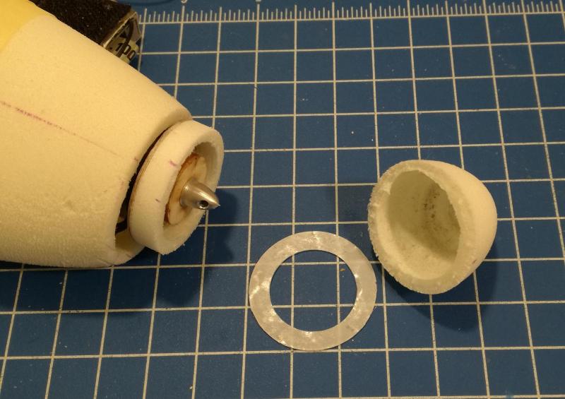

Odnośnie kółeczek to nie było w gamma model, a gonić kuriera dla dwóch kółeczek to nie w moim stylu. Po wielu próbach wreszcie udało się zrobić odpowiednie.
Są trochę miskowate, ale co tam. Najgorzej było z kołpakiem nie mogłem opanować bicia, ale problem sam się rozwiązał jak zrobiłem z modelu tokarkę.
Kołpak jest ze styroduru, ale jak go rozwalę to następny zrobię z nepronu, tak chyba zwie się ten materiał.
Ten pierścień to taśma dwustronna.
