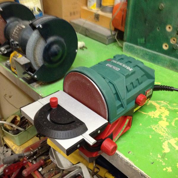

Bartek Piękoś Opublikowano 14 Lutego 2018 Udostępnij Opublikowano 14 Lutego 2018 Szlifierka dotarła dziś do mnie. Pierwsze wrażenie bardzo pozytywne. Obudowa solidna, plastiki grube, twarde. Bardzo cichutko pracuje, ma płynną regulację mocy, bić tarczy nie zauważyłem. Stolik bez przeróbek blokuje się pewnie, przesuwana szyna z kątomierzem jest do przeróbki, bo ma luzy. Mocowania (wg kolegów - słabego) do blatu jeszcze nie sprawdzałem, ale myślę, że można temu dość łatwo zaradzić. Reszta w praniu. Odnośnik do komentarza Udostępnij na innych stronach Więcej opcji udostępniania...

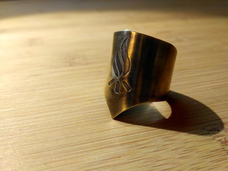

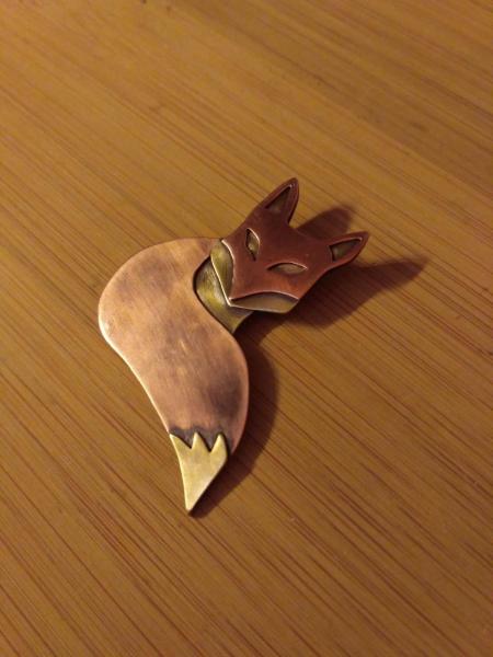

Masło Opublikowano 14 Lutego 2018 Udostępnij Opublikowano 14 Lutego 2018 Można kupić bez CSH, można też wcale nie kupować... toć najlepsze jaskółki hoduje się własną laubzegą. IMHO laubzegi/gesztelki warto kupować z podwójnym naciągiem, znacznie uprzyjemnia to zakładanie i strojenie brzeszczotów, zwłaszcza przy ażurach. A jak tak myśleć dalej o hodowli... to po co zabierać się za jaskółkę, skoro od razu można sobie wydziergać, rasowy, złotniczy FAJNAGIEL? Narzędzie tak samo proste i niepozorne, jak niezastąpione i wszechstronne. Dawniej korzystałem z wyciętej pokracznie sklejkowej jaskółki, jednak po przesiadce na fajnagiel nawet nie myślę o powrocie (chociaż przyznam, czasem zdarza mi się go odwracać przy cięciu większych rzeczy, żeby mieć płasko). Tego cudownego klina nie należy kupować, lecz zrobić własnoręcznie (co przy użyciu tytułowej szlifierki jest bardzo szybkie i łatwe), ma on być dopasowany do właściciela i kształtować się razem z nim - gwarantuję, że lada moment pojawią się na nim różnorakie podcięcia i zagłębienia umożliwiające dobre podparcie detalu podczas operowania iglakami. A to jeszcze nie koniec wspaniałości! Jeśli do tego zestawu dorzucimy jeszcze skórzany fel, to otrzymamy nie tylko cud miód i orzeszki, ale również czystość. Dodatkowo, nie trzeba się schylać pod stół, kiedy coś nam z tych niezdarnych paluchów wypadnie. Skoro była już mowa o CSH, to żeby pokazać, że samo harcerstwo jeszcze żyje (niekiedy całkiem prężnie ) to załączę fotkę jednego z pierścieni na chusty, które powędrują niebawem do piękniejszej części naszej drużyny. A tutaj jeszcze jeden rudy kolega z naszych lasów Odnośnik do komentarza Udostępnij na innych stronach Więcej opcji udostępniania...

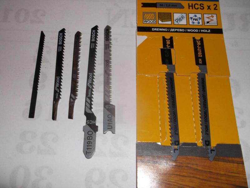

AndrzejC Opublikowano 14 Lutego 2018 Autor Udostępnij Opublikowano 14 Lutego 2018 Za radą Romana nabyłem dziś brzeszczoty najmniejsze jakie były w sklepie wielkopowierzchniowym. Porządne Boscha mniej znane też kupiłem.... I nawet niedrogie. Podszlifowałem odpowiednio na nowo nabytej szlifierce( trzeba też troszkę zeszlifować tył brzeszczotu i zrobić fazki bo bez fazek brzeszczot nie będzie pasował do prowadnicy gdyż jest nieco grubszy od oryginalnego co w sumie ogóle nie przeszkadza), założyłem do maszynki i zaczęły się testy. Można tą piłką ciąć nawet sklejkę o gr. 20mm Wolno , bo wolno ale ciąć można. Prawdziwy test był na laminacie z miedzią do płytek o gr 2mm. Brzeszczot stępiłem ale nie złamałem i laminat uciąłem tak jak chciałem. Ale też brzeszczot nie był do laminatu... I po moich testach mogę stwierdzić, że owa poręczna elektryczna piłka jest warta tego, żeby ją nabyć. Choć ja i tak uważam, że zwykła włośnicówka z fajnagielem ,czy bez fajnagiela, jest o klasę lepsza pod warunkiem, że posiadamy porządne brzeszczoty. A.C. Odnośnik do komentarza Udostępnij na innych stronach Więcej opcji udostępniania...

MareX Opublikowano 15 Lutego 2018 Udostępnij Opublikowano 15 Lutego 2018 Dzięki uprzejmości i pomocy Kolegi Jurka z Lublina ja także stałem się szczęśliwym posiadaczem tej szlifierki. Robiłem już pierwsze próby jej działania w praktyce i jak dla moich potrzeb wydaje się być wprost idealna. Wyrzynarkę już mam , także chinkę z jakiejś Castoramy, ale ta szlifierka wydaje się być trochę lepszej jakości. A w naszych najbliżej mnie leżących "Lidlach" są nadal tylko stołowe wiertarki i niech sobie są. Odnośnik do komentarza Udostępnij na innych stronach Więcej opcji udostępniania...

AndrzejC Opublikowano 16 Lutego 2018 Autor Udostępnij Opublikowano 16 Lutego 2018 Zainwestuj, bo dobry biznez się może udać . Jak jeszcze trochę popiszemy o tej gustownej szlifierce, to spóźnialscy na 100% dadzą więcej , ażeby mieć to cudo Moja maszynka hula aż się grzeje, bo aktualnie laminaty szlifuję. Nie powiem nawet dokładna jest. Jedno co mnie na prawdę wkurza to mikroskopijny wyłącznik. I nie wiem czy sobie nie przerobię na taki wspólny razem z odkurzaczem. Tak mam w innej szlifierce i to działa. Są takie listwy w gniazdkami które mają taką funkcję, że jak się włączy coś, to drugie coś też zaczyna działać. I taką listwę także, nomen- omen kiedyś w Lidlu zakupiłem. Dołożę wspólny wyłącznik i będzie ergonomicznie, bo ten bzdecik służący za wyłącznik tak na prawdę, to może wyłączać różne popierdółki, ale nie maszynkę, która służy do poważnych prac modelarskich A.C. Odnośnik do komentarza Udostępnij na innych stronach Więcej opcji udostępniania...
