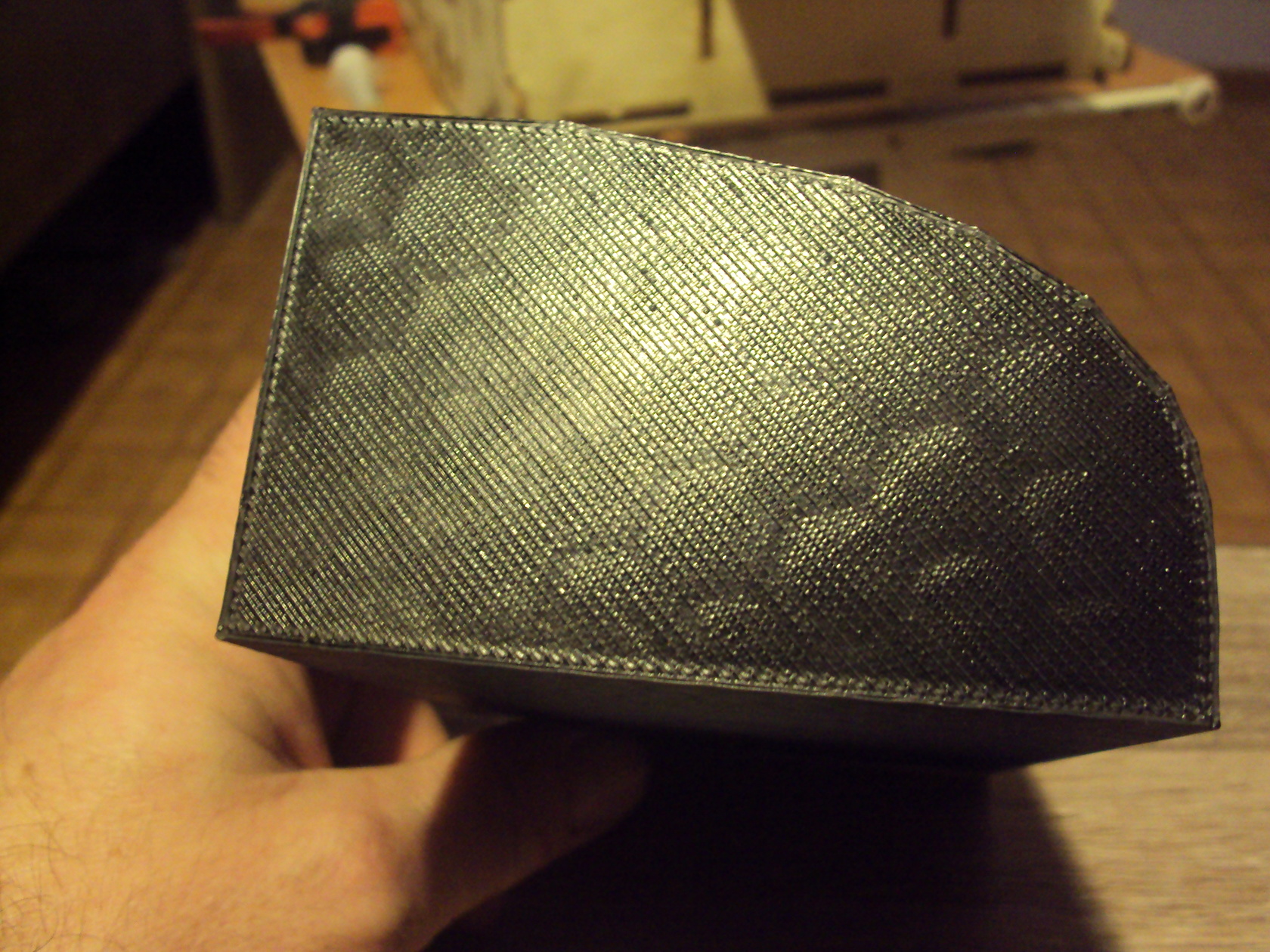

Przemek wspominał o wielkości wypełnienia, ale żebym to ja wiedział jakie ma ono być , zrobiłem zdjęcie słabo ale widać w odpowiednim świetle przebijające się wypełnienie.
Szybkość druku szybkością, ale gotowe kopyto będzie wyszpachlowane i nie ma pewności ale może być użyte go formowania próżniowego i zbyt skromne wypełnienie może spowodować że forma zostanie zmiażdżona.
Sami oceńcie przebijające się wypełnienie czy jest duże czy małe czy w sam raz.
A tak po za tym to chyba trochę już panuję nad tą drukarką , jak na prędkość wydruku 250% to chyba nie najgorzej wydruk wygląda.
Pierwsza część kopyta
Jak na kopyto to wypełnienie trochę rzadkie , można zagęścić nie będzie zapadnięć Co do prędkości druku lepiej jak jest mniejsza , bo może nastąpić przeskok jak jakiś silnik zgubi kroki.

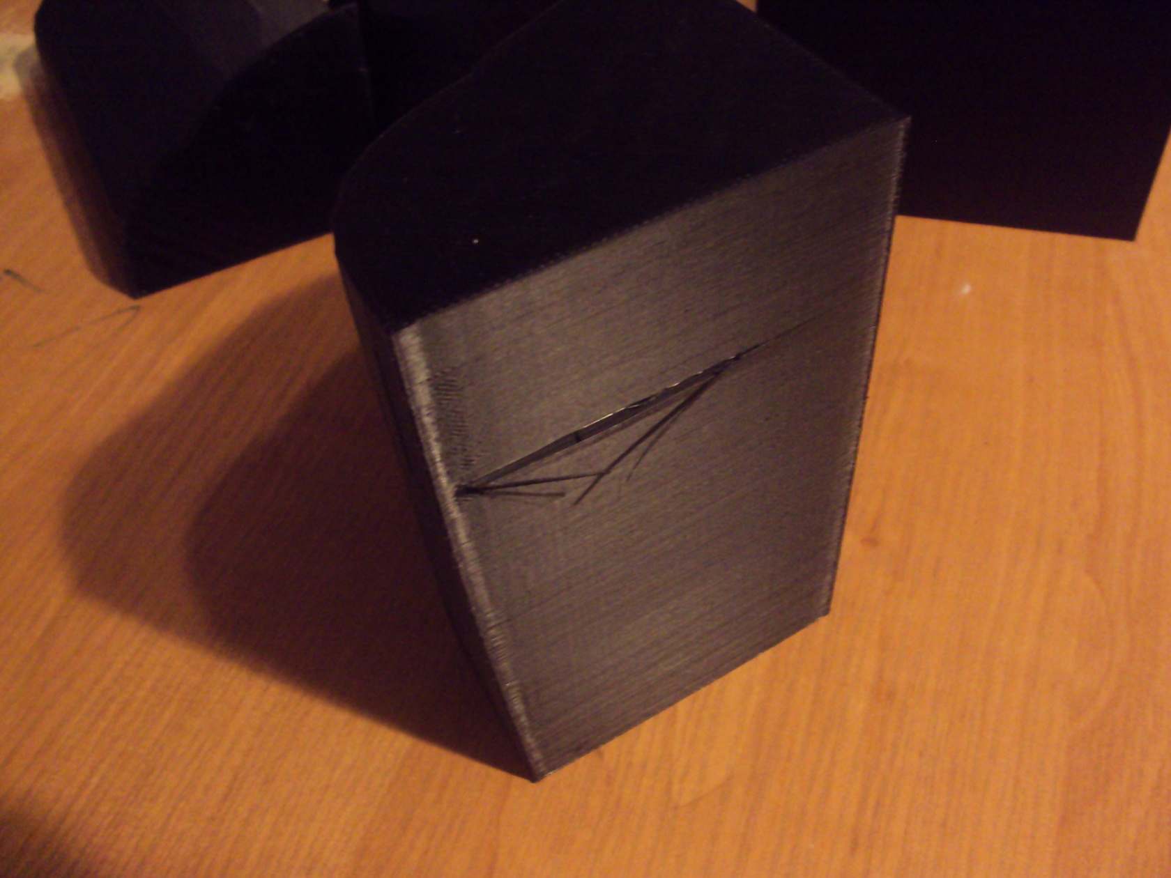

A jak wygląda pogubienie kroków o którym wspomina Franciszek? , bo coś takiego mi się w jednej części ze zdjęcia przytrafiło , na szczęście nie nastąpiło oderwanie elementu od stołu , HEGRON się spisał , a i często mam problem z oderwaniem tego co wydrukowałem.
