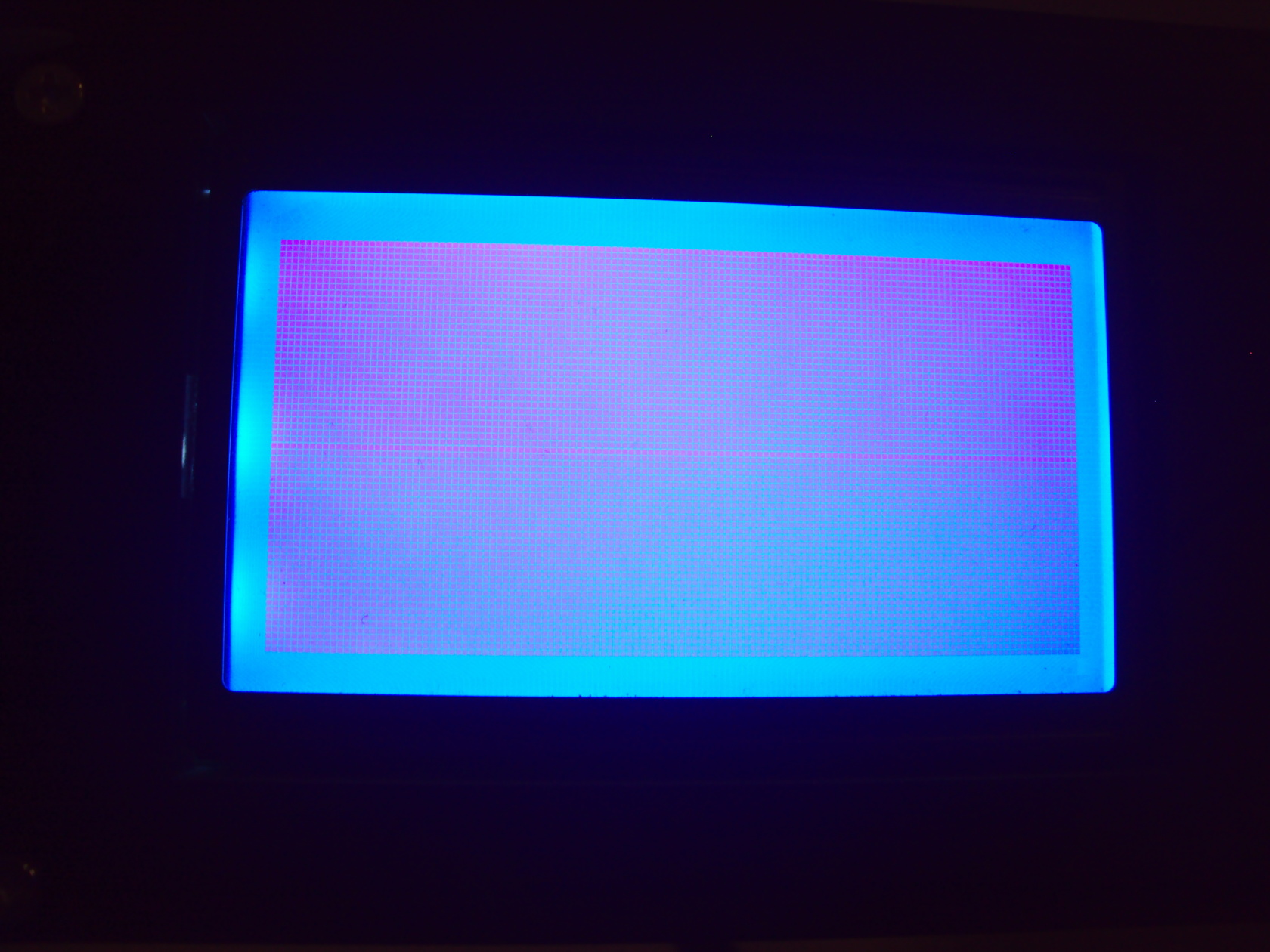

enter1978 Opublikowano 30 Grudnia 2019 Opublikowano 30 Grudnia 2019 Mam problem z drukarką anet a6. Problem polega na tym że zdechł wyświetlacz, drukarka jest w trakcie drukowania i drukuje normalnie tyle że nic nie widać na wyświetlaczu. Wyglądało to tak że w pewnym momencie na wyświetlaczu wyświetlały się wszystkie linie i wszystkie możliwe znaki tak że i tak nic z tego nie dało się odczytać. Pomyślałem że może wtyczka nie łączy i zacząłem poruszać wtyczkami z tyłu wyświetlacza , ale tak to niezgrabnie zrobiłem że jedna wtyczka się wypięła i wtedy wyświetlacz zgasł, po wciśnięciu jej na miejsce wyświetlacz się zaświecił ale wszystkie rozświetlone znaki znikły , wyświetlacz jedynie się podświetla na niebiesko i tyle nic na nim nie ma, tak to wygląda. Za około 1,5 godziny powinna skończyć drukowanie i chciał bym sie zainteresować problemem Wie ktoś co sie stało? Gdzie szukać przyczyny problemu? Kurcze dobrze by było jak by drukarka z rana rozpoczęła nowy wydruk ale z takim wyświetlaczem to raczej nie realne☹️
Marek_Spy Opublikowano 30 Grudnia 2019 Opublikowano 30 Grudnia 2019 Jak sie zresetuje to powinno byc ok, dokończyć druk i zobaczysz. Wysłane z mojego K6000 Pro przy użyciu Tapatalka
enter1978 Opublikowano 30 Grudnia 2019 Opublikowano 30 Grudnia 2019 Dokładnie jak Marek napisał, po skończeniu drukowania wyłączyłem drukarkę z sieci i po ponownym włączeniu normalnie się uruchomiła i wyświetlacz działa?. Czyli jutro z rana jadę dalej z wydrukiem.
Marek_Spy Opublikowano 30 Grudnia 2019 Opublikowano 30 Grudnia 2019 A czy ty odlaczasz od komputera monitor w czasie pracy? Albo dysk czy inne peryferia? No to juz nie kombinuj następnym razem. Wysłane z mojego K6000 Pro przy użyciu Tapatalka

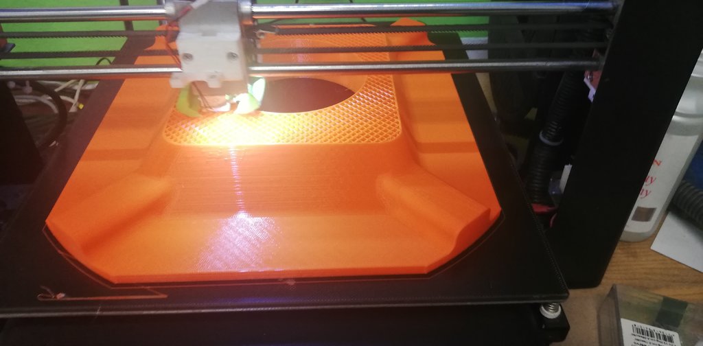

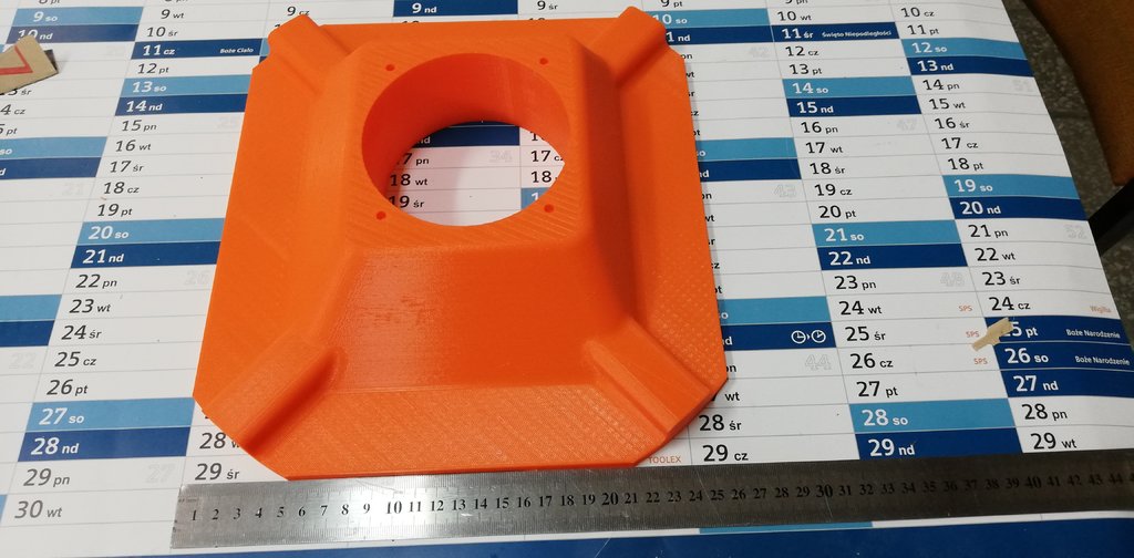

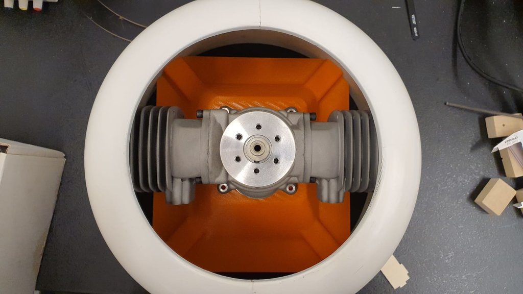

Francka Opublikowano 10 Lutego 2020 Autor Opublikowano 10 Lutego 2020 Moja maszyna w niedziele rozpoczęła drukowanie projektu kolegi z modelarni . To takie mocowanie silnika benzynowego do modelu holownika .Jest to wzór nie będzie montowany w modelu posłuży jedynie do dopasowania w modelu P Filament PLA 500 gram czas druku około 25 godzin wielkość 260 mm/50mm model wyszedł super jestem bardzo zadowolony Gotowy wydruk Filmik.mp4 To największy element jaki drukowałem
japim Opublikowano 10 Lutego 2020 Opublikowano 10 Lutego 2020 A zapytam po co tak gęste wypełnienie? Skoro to nie jest element funkcjonalny?
Francka Opublikowano 10 Lutego 2020 Autor Opublikowano 10 Lutego 2020 20% wedle życzenia kolegi. Silnik przypasowany 1
japim Opublikowano 10 Lutego 2020 Opublikowano 10 Lutego 2020 Ładnie. Dla takich dużych wydruków warto zainwestować w większe dysze 0.6 lub 0.8 no i najlepiej Volcano. Bo to szkoda czasu.

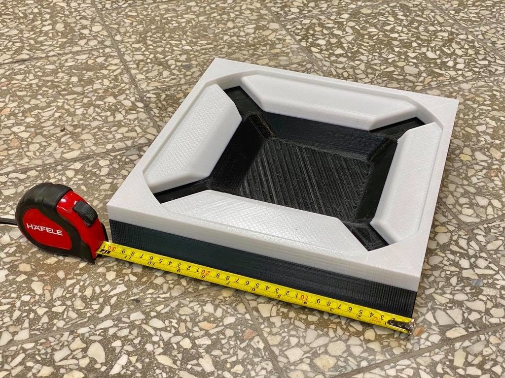

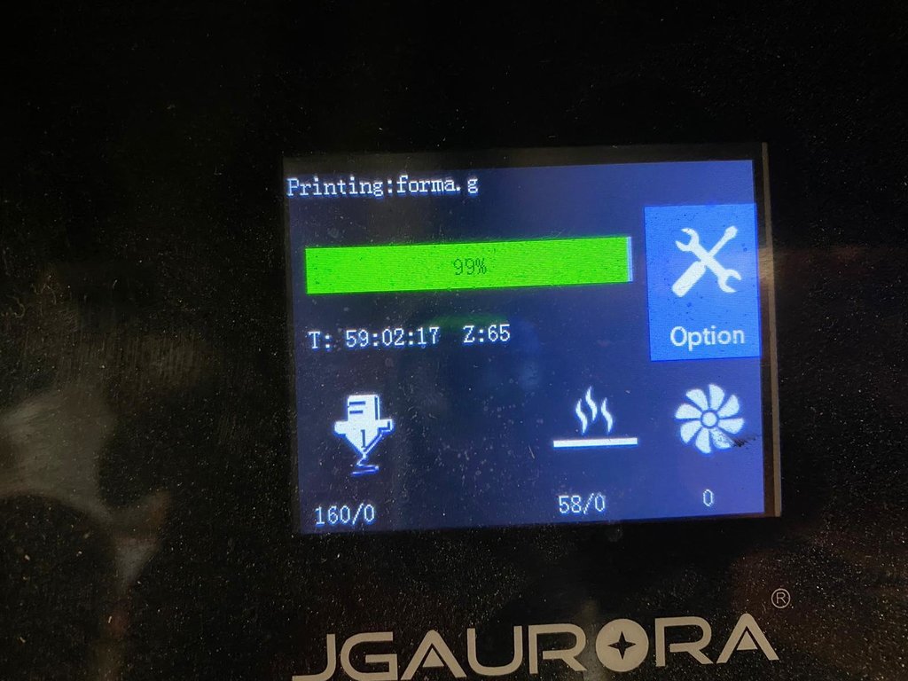

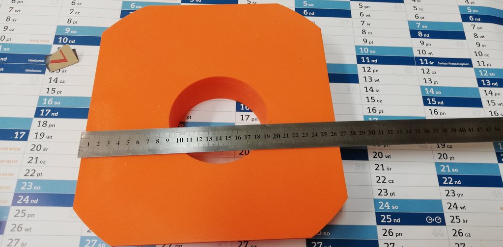

Francka Opublikowano 14 Marca 2020 Autor Opublikowano 14 Marca 2020 Uruchomiłem maszynę i po 59 godzinach (drukarki jednak wolno drukują) wyszło takie coś . To forma z poprzedniego wydruku waga 1200 g rozmiar 300X300x60 . Z formy powstanie łoże do silnika naszego nowego holownika. Jakość zadowalająca kolega zadowolony Maszyna zdała egzamin na 5 wydruk gigant.
