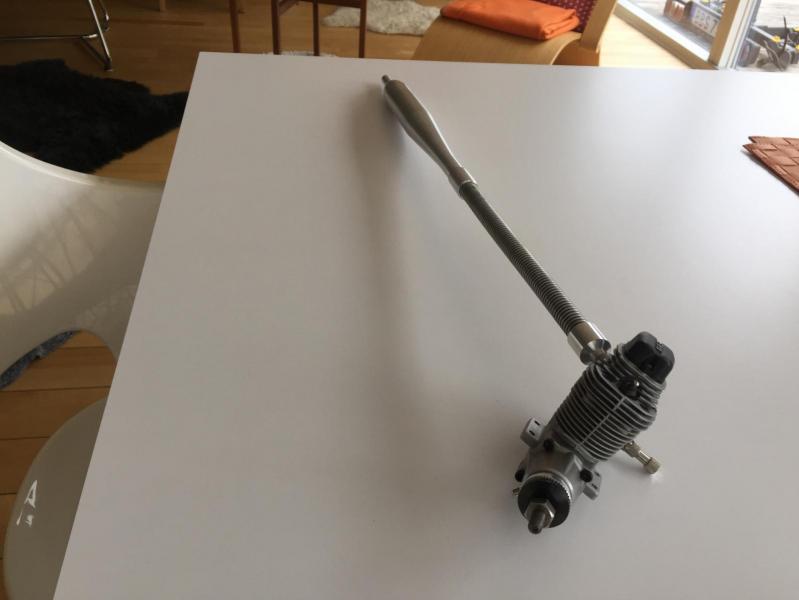

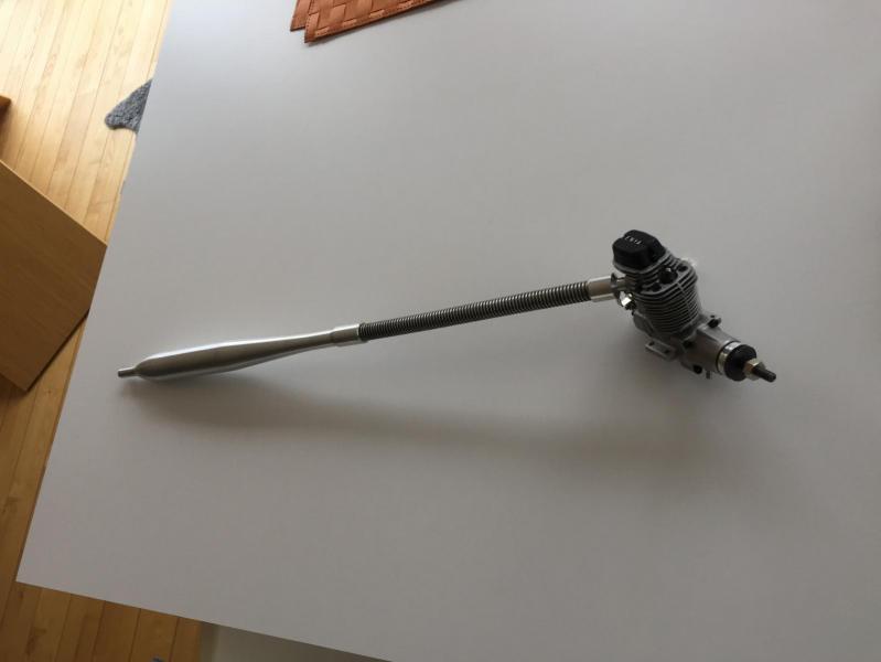

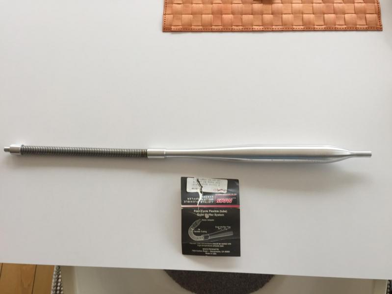

Dzisiaj doszedl do mnie zakupiony na jakiejs aukcji w Szwajcarii wydech do silnika ENYA 80 4C.
Jest to rura flex z gwintem w glowice i KAWAL wydechu z drugiej strony. Czy ten gigantyczny tlumik , przypominajacy rure rezonansowa oprocz tlumienia halasu spelnia jeszcze jakas role ( mysle oczywiscie o jakims tam malym wzroscie mocy ) ?
Oto fotki ( wkrecony na chwile do ENYA 53 4C , gdyz osiemdziesiatka lezy w modelarni ) :

Rezonans w 4t ma za zadanie wyssanie z  komory spalania spalin i uzyskanie jak najniższego w niej ciśnienia zanim zawór wydechowy się zamknie. A więc rezonans działa, tylko jego zadanie jest inne niż w silnikach dwusuwowych. Dzięki temu można uzyskać kilka setek rpm i cichutką pracę :)
