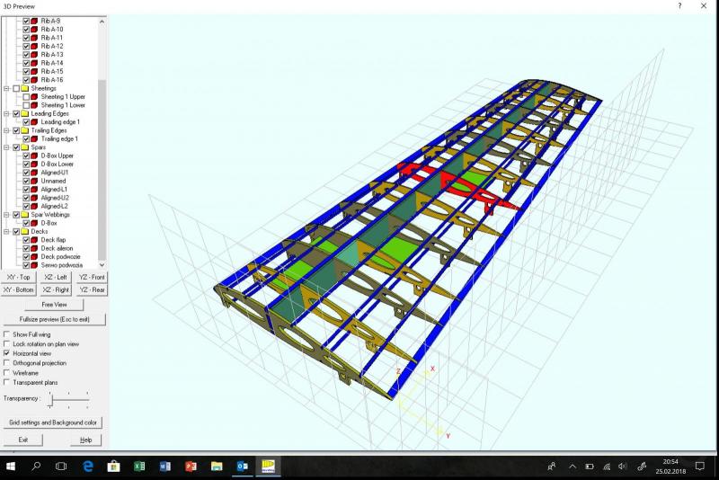

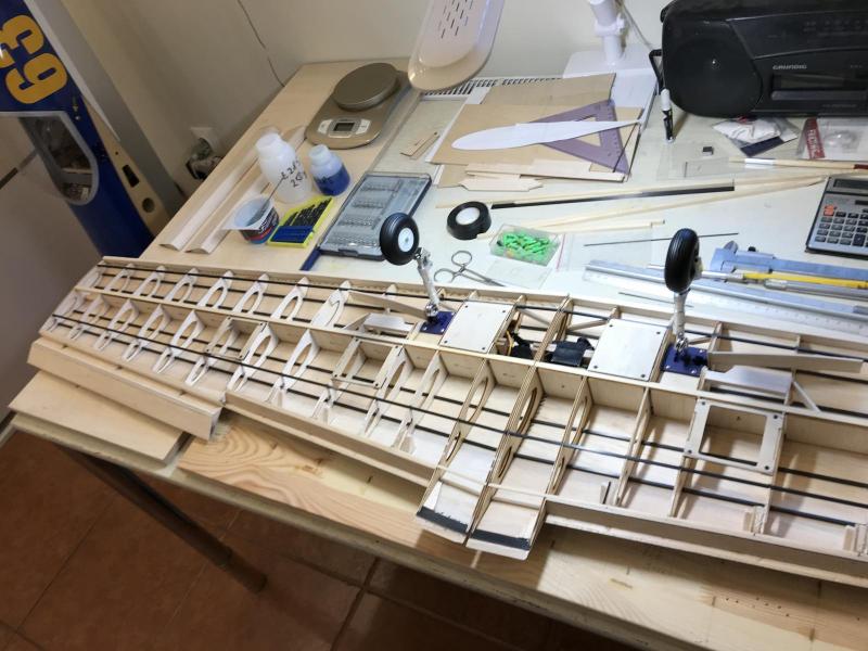

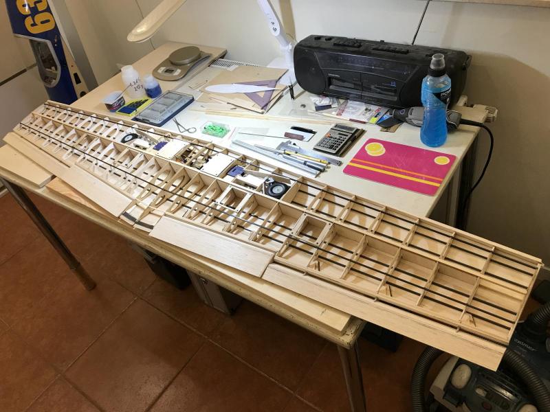

Z tego powodu skrzydła poszły do kosza, reszta (kadłub + stateczniki) została ale w postaci podstawowej czyli sama konstrukcja, bez 'okleiny' czy jak to tam nazwać. Usunąłem folię (zeszła zastanawiająco łatwo), poprawiłem klejenia żywicą, tam gdzie się dało zwiększyłem ażurowanie. Kadłub trochę zmienię, będzie mieć otwartą kabinę oraz dorobię owiewkę 'pilota' by osiągnąć styl samolotów z okresu międzywojennego. Silnik będzie zdecydowanie większy niż zalecany, czekam na paczkę, jak dojdzie to się pochwalę. Ale teraz czeka na nowe skrzydła. No właśnie, tu się zaczęło. Pomyślałem, że zrobię model z chowanym podwoziem i klapami. Chciałem również spróbować projektowania w komputerze więc kupiłem software 'DevWing 2' - i muszę powiedzieć, że było warto. Po wycięciu laserem wszystko pasuje idealnie, raczej nie byłbym w stanie osiągnąć takiej dokładności wycinając części ręcznie nie wspominając, że pewnie zabrakło by mi cierpliwości. Skrzydło teraz wygląda jak niżej. Wszystko jest klejone żywicą. Myślę, że potrzebuję ok. 2 tygodni by je dokończyć tj. doprowadzić do stanu gotowego do oklejenia.
Skrzydło ma ok. 1700 rozpiętości, profil to S8036 przy kadłubie, na końcu S8037, zwichrzenie 1 stopień, na razie nie ważyłem ale lekko nie będzie.

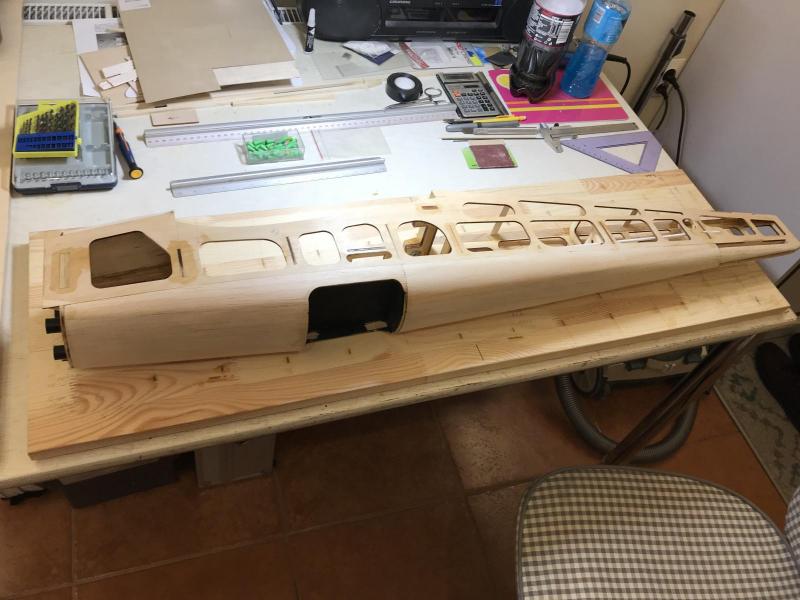

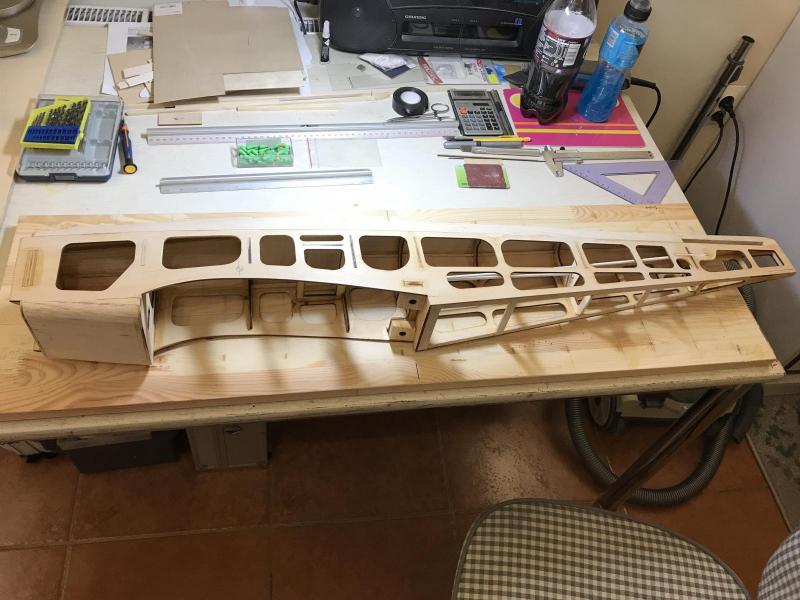

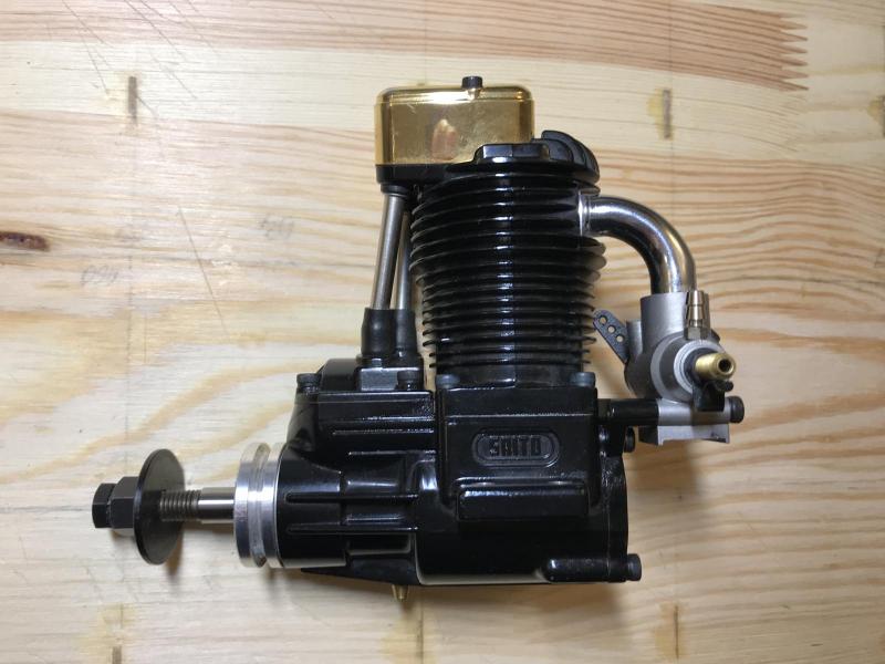

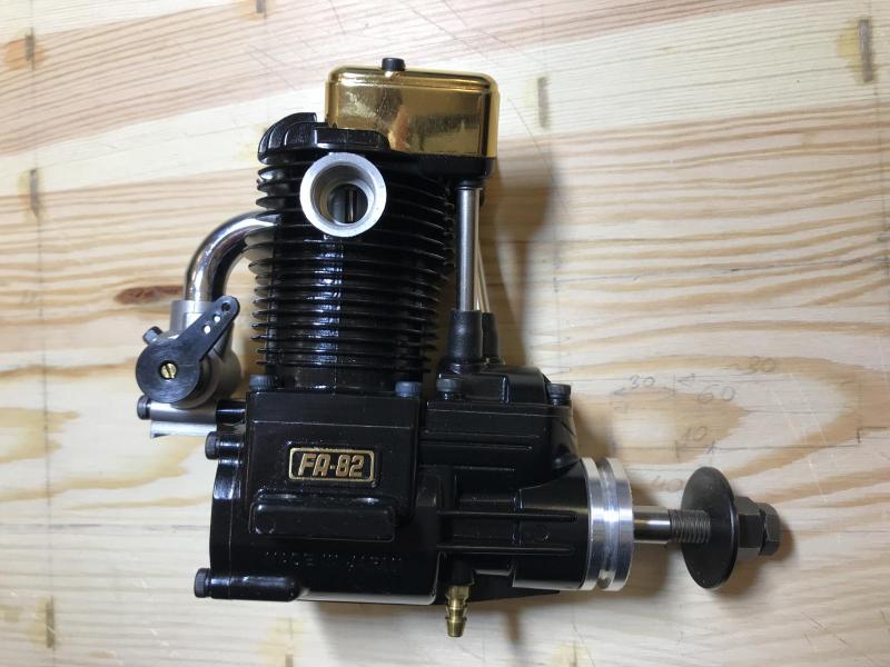

Dzięki Koledze 'jarek996' mam silnik :)
Takiego jeszcze nie miałem, robi wrażenie.
A poniżej półprodukt kadłuba czeka na dalszą obróbkę.
Piękny motorek, cudowne dźwięki wydaje. Mam taki sam ale srebrna głowica standardowa, nie oddam go za nic.

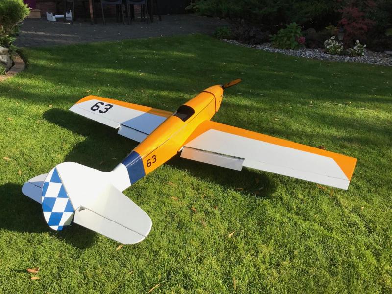

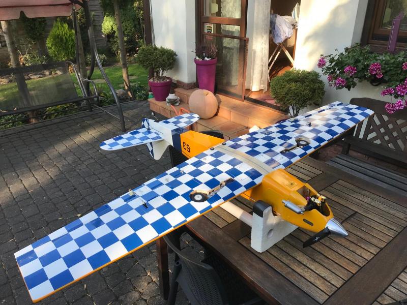

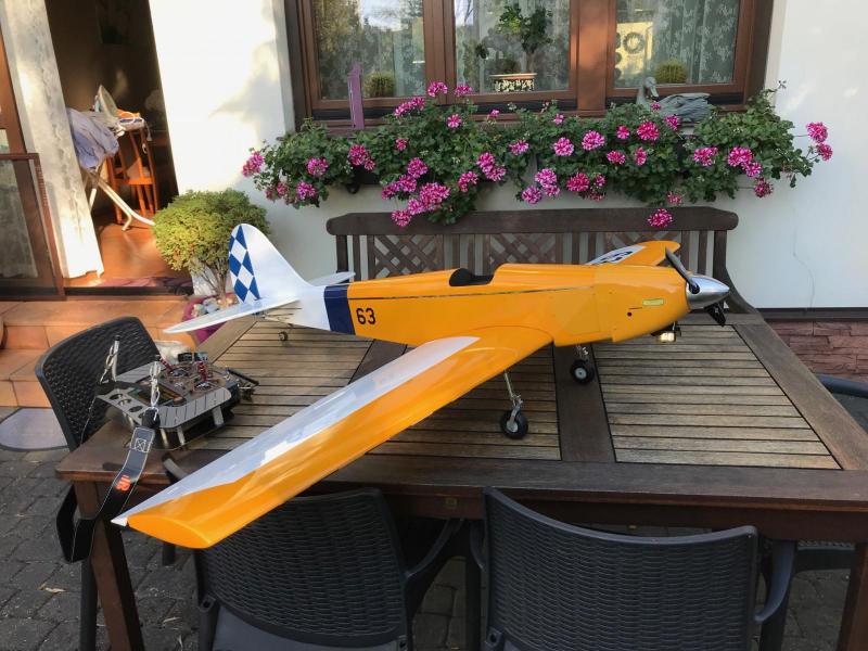

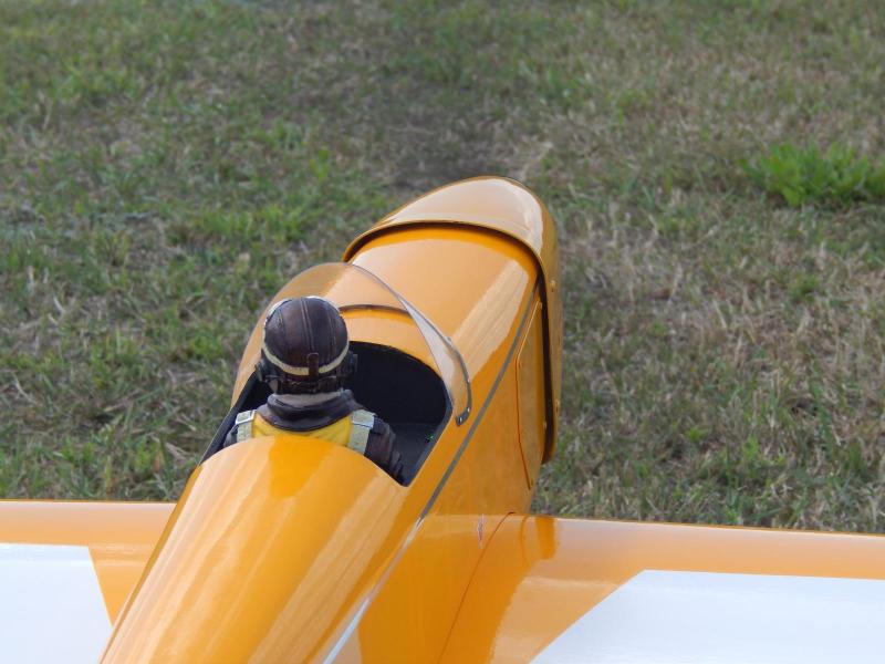

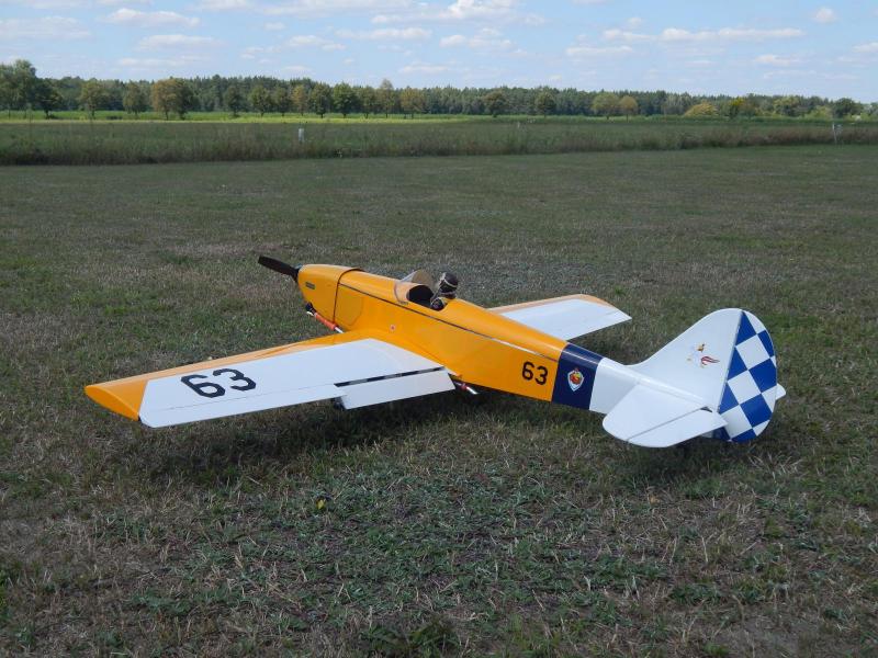

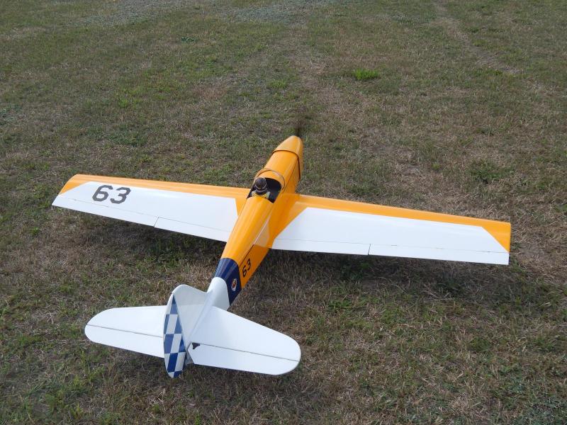

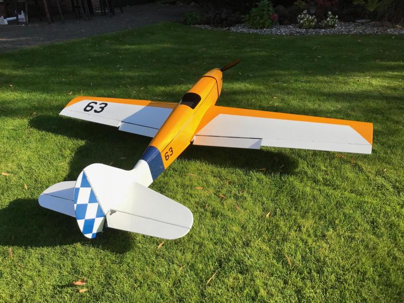

Stan na teraz poniżej. Do końca brakuje osłony skrzydeł pod kadłubem oraz kabiny. Reszta już jest. Co ciekawe model jest relatywnie lekki, tj. 3 kg w aktualnym stanie, czyli prawie gotowy do oblotu. Być może poleci jeszcze w tym sezonie.
Pozdrawiam,
Z
Bardzo sympatyczny modelik, ale jak już chcesz mieć otwartą kabinę, to zrób zagłówek dla pilota. Będzie wyglądał bardziej w stylu okresu międzywojennego. :)
