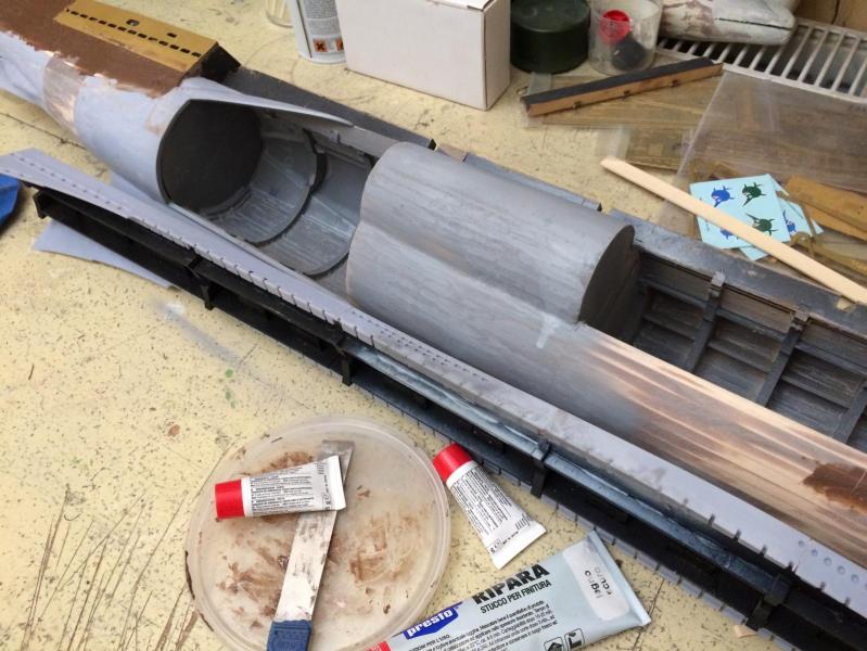

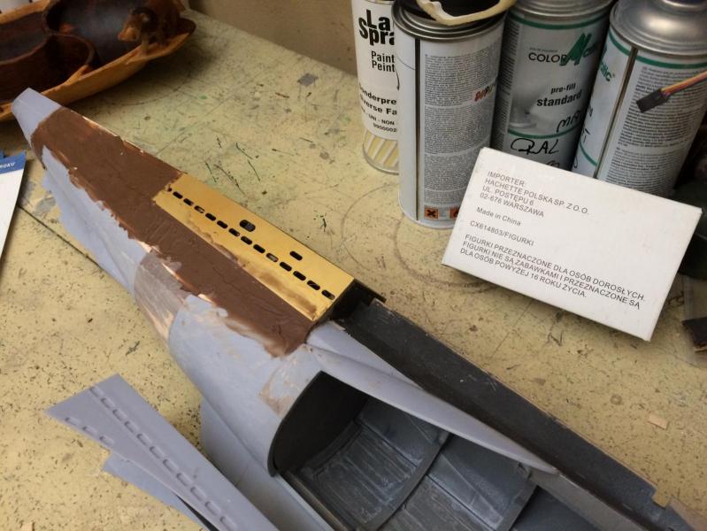

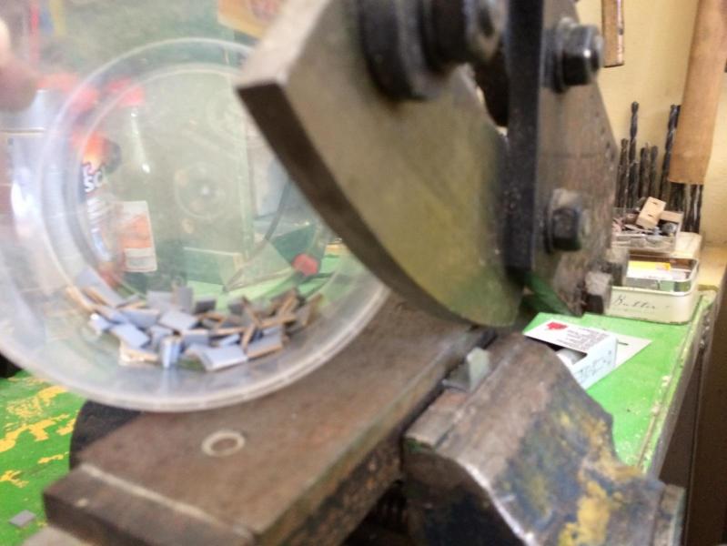

MareX Opublikowano 26 Września 2018 Autor Opublikowano 26 Września 2018 Padam na twarz w ukłonach uniżonych! Dawno mnie tu nie było, czas więc coś znowu zamieścić, popisać trochę słów swawolnych, nakłamać umiarkowanie i puszczać luzem wodze fantazji. Wróciłem do wertowania wcześniejszych zeszytów i wyszło mi na to, że trzeba jednak zrobić te "milion sto tysięcy" ułamków z listewek i powklejać je w tę część pokładową, aby woda morska /atlantycka/ miała którędy z pokładu odpływać. Najpierw te 3 listewki pomalowałem szarym podkładem, a nast. wymyśliłem sobie sposób, jak też je pociąć na takie same kawałki. Użyłem do tego małej, jeszcze z czasów rzemieślniczych posiadanej gilotynki do blachy, paska blach z tabliczki, którą kiedyś były obciążane listy dostarczane przez "InPost" /niech ich szlak trafi,szczerze im tego życzę i przestrzegam przed korzystaniem z ich usług/ oraz mego podręcznego imadła stołowego. Taka mi wyszła maszyna "co guziki obcina"... Obok w pojemniczku już pocięte te kawałki listewek. Teraz trzeba tylko doprowadzić do jednakowej głębokości te rowki, w które będą wklejone te ułamki i będzie po sprawie. Na pewnym odcinku tego pokładowego fragmentu łódki tych ułamków nie ma być więc zalecili ich wklejenie w istniejące rowki a nast. zeszlifowanie do zera. No idiotyzm totalny! Więc idąc na skróty zaszpachlowałem ten fragment i tak w sumie to sobie teraz jest: Zacząłem tu i ówdzie gruntować ten niby okręt i walić szpachlę bez specjalnych oporów, bo przecież latać to nie będzie, a tym bardziej pływać, więc wagą niech się martwi, ten kto będzie to dźwigał... No i sobie szpachluję: Pierwsze szlifowanie całości robiłem przy pomocy takiej szlifierki: Duże to i ciężkie , jak diabli. Średnica krążka to 150 mm. Obroty regulowane i dobrze niby wszystko, ale chętnie wszedłbym w posiadanie czegoś takiego, ale lżejszego, aby wygodnie jedną ręką się operowało i średnica krążka też mogła by być mniejsza. Czy macie jakieś sugestie Koledzy w tej sprawie? No to tyle na razie.

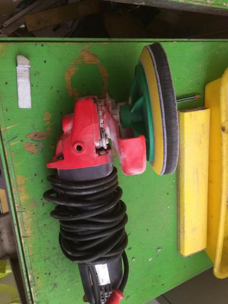

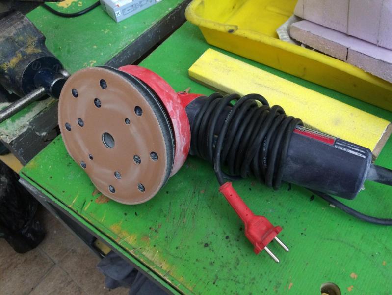

MareX Opublikowano 26 Września 2018 Autor Opublikowano 26 Września 2018 Dziękuję za towarzystwo ! Ponoć w dwójkę raźniej. Ciekaw będę Twoich wrażeń z tego składania. A wniosek z tej naszej pary składających może być i taki, że jednak "dobra zmiana" postępuje i odnosi znaczące sukcesy, bo kraj szczęśliwy i bogaty /w 25-ce się mieści/, stopa życiowa suwerenowi rośnie /stać Go na takie rozpasane wydatki/, a i Pierwsza Dama radosne pląsy i wygibasy raczy wyczyniać na dźwięk słowa "konstytucja". No, fajnie jest. Co do maszynki pokazanej powyżej przez Kolegę Adama to też mam coś podobnego: I jakoś nie mam z tym bardzo pozytywnych doświadczeń. Drży to w ręku jak ta galareta, można we flatter popaść, a jakoś słabo szlifuje. Może nie potrafię, ale jest istotna różnica w porównaniu z tą obrotową i stąd moje pytanie o coś mniejszego i bardziej poręcznego.

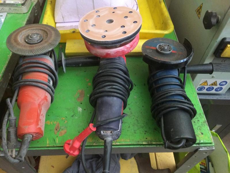

Osa Opublikowano 26 Września 2018 Opublikowano 26 Września 2018 Z tym, że Twoja przy mojej to kolos. Dlatego się odezwałem w temacie. Taką też mam i to w kilku odsłonach, a i tak używam tego malucha Parkside`a. Jego zaleta, to taka że całą górę ściskasz w jednej garści a drugą rękę masz wolną.

pjk11 Opublikowano 27 Września 2018 Opublikowano 27 Września 2018 Padam na twarz w ukłonach uniżonych! Dawno mnie tu nie było, czas więc coś znowu zamieścić, popisać trochę słów swawolnych, nakłamać umiarkowanie i puszczać luzem wodze fantazji. Wróciłem do wertowania wcześniejszych zeszytów i wyszło mi na to, że trzeba jednak zrobić te "milion sto tysięcy" ułamków z listewek i powklejać je w tę część pokładową, aby woda morska /atlantycka/ miała którędy z pokładu odpływać. Najpierw te 3 listewki pomalowałem szarym podkładem, a nast. wymyśliłem sobie sposób, jak też je pociąć na takie same kawałki. Użyłem do tego małej, jeszcze z czasów rzemieślniczych posiadanej gilotynki do blachy, paska blach z tabliczki, którą kiedyś były obciążane listy dostarczane przez "InPost" /niech ich szlak trafi,szczerze im tego życzę i przestrzegam przed korzystaniem z ich usług/ oraz mego podręcznego imadła stołowego. Taka mi wyszła maszyna "co guziki obcina"... 003.JPG Obok w pojemniczku już pocięte te kawałki listewek. Teraz trzeba tylko doprowadzić do jednakowej głębokości te rowki, w które będą wklejone te ułamki i będzie po sprawie. Na pewnym odcinku tego pokładowego fragmentu łódki tych ułamków nie ma być więc zalecili ich wklejenie w istniejące rowki a nast. zeszlifowanie do zera. No idiotyzm totalny! Więc idąc na skróty zaszpachlowałem ten fragment i tak w sumie to sobie teraz jest: 004.JPG Zacząłem tu i ówdzie gruntować ten niby okręt i walić szpachlę bez specjalnych oporów, bo przecież latać to nie będzie, a tym bardziej pływać, więc wagą niech się martwi, ten kto będzie to dźwigał... No i sobie szpachluję: 005.JPG Pierwsze szlifowanie całości robiłem przy pomocy takiej szlifierki: 006.JPG Duże to i ciężkie , jak diabli. Średnica krążka to 150 mm. Obroty regulowane i dobrze niby wszystko, ale chętnie wszedłbym w posiadanie czegoś takiego, ale lżejszego, aby wygodnie jedną ręką się operowało i średnica krążka też mogła by być mniejsza. Czy macie jakieś sugestie Koledzy w tej sprawie? No to tyle na razie. Ja polecam to: https://www.sferis.pl/szlifierka-katowa-125mm-720w-makita-ga5030r-p508339?gclid=EAIaIQobChMI0Nn1gYDb3QIVjLTtCh3XlgjcEAQYASABEgKDlvD_BwE Leciutka, bezwibracyjna, mocna, bezawaryjna. Nawet nie bardzo sobie wyobrazam jak tej maszynki używac dwoma rękami. Pozdrawiam

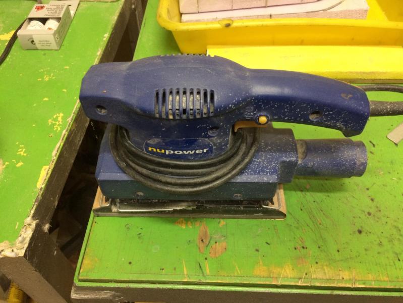

sebka34 Opublikowano 27 Września 2018 Opublikowano 27 Września 2018 Potwierdzam używam naprawdę dużo papierów mocowanych na rzep w szlifierkach obrotowych iw mimośrodowych oraz obrotowo mimośrodowych ,elektrycznych i pneumatycznych. I jeszcze nigdy w życiu nie zdążyło mi się aby mieścił rzep. A szlifierki kątowej używam w budowlance lub warsztacie , nie wyobrażam sobie jak można nią pracować w modelarni przy modelach

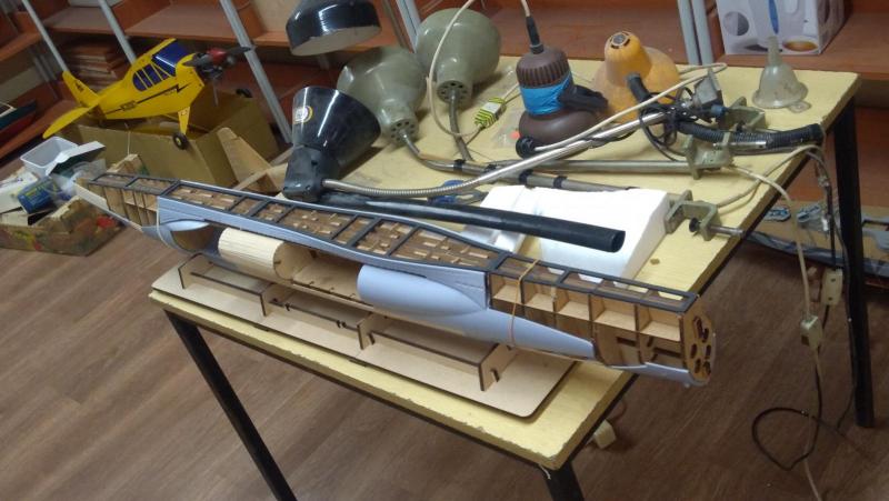

MareX Opublikowano 28 Września 2018 Autor Opublikowano 28 Września 2018 Zrobił się z tego tematu o "łódce do oglądania", podtemat ściśle warsztatowy, ale sam go niejako sprowokowałem i jeszcze przez chwilę pociągnę. Propozycje pokazane przez Romana są jak najbardziej na miejscu, ale zawężają zakres potencjalnych użytkowników do posiadaczy odpowiednio wydajnych kompresorów. Ja do takich, dziwnym trafem, należę, ale aby kompresor uruchomić i uzyskać wystarczające ciśnienie trzeba go najpierw podłączyć do prądu, a później czekać aż osiągnie odpowiednie ciśnienie. Każde elektronarzędzie po wpięciu do gniazdka jest natychmiast do użytku i można działać! Sebastian pisze, jak szlifierką kątową można pracować przy modelach? Jak powiadali starożytni Chińczycy - można, można, tylko z wolna i ostrożna... Co widać na "mojej" łódce oszlifowanej przy pomocy tejże szlifierki: Z ciekawości zważyłem to "ustrojstwo" i wyszło mi 2,14 kg i to jest to "ciężkie, jak cholera". Ręka szybko się męczy, lewa musi być zajęta trzymaniem łódki na jakimś stołku na zewnątrz "modelarni" /syfu po pierwszej próbie szlifowania wewnątrz pomieszczenia nie usunę chyba jeszcze przez rok. Wszędzie tego pyłu pełno!/ i bardzo łatwo wjechać wirującą tarczą tam, gdzie by się zupełnie nie chciało. Komplet moich szlifierek tak się ma: i dodanie do kolekcji następnej, takiej proponowanej przez Przemka, małej Makity /waga 1,8 kg/ nie było by chyba zbyt racjonalne. Ta szlifierka z tarczą do cięcia metali waży 2,01 kg, a ta z założoną tarczką do szlifowania waży 1,88 kg czyli jest tylko "deczko" cięższa od tej Makity. Dla moich, mocno nieprofesjonalnych zastosowań najodpowiedniejsza okazała się /tak myślę w tej chwili, a co będzie w praktyce - się zobaczy/ chyba propozycja zgłoszona przez Darka ze Szczecina i już dokonałem zakupu i narządko w poniedziałek powinno być u mnie. Deklarowana waga to 1,1 kg, rzep przy mojej częstotliwości użytkowania powinien mnie kilkakrotnie przeżyć i chyba będzie precyzyjne w tym szlifowaniu szpachli, której jak wiecie, tu nie żałuję. Ten najprostszy "Skil" kosztował mnie 179 PLN plus dycha za kuriera. No i wracając do zasadniczego tematu, to wczoraj powklejałem te "ułamki listewek" i nie było ich milion sto tysięcy, a jedynie 72 sztuki, ale też mnie to srodze znudziło. Tak się to teraz ma: Dzisiaj boczne płaszczyzny przeszlifuję i znowu przejadę podkładem. A później się zobaczy, co trzeba będzie zrobić. Pewnie jeszcze coś w "obejściu", bo pogoda nadal prawie letnia i aż się chce siedzieć na powietrzu. No to tyle nara.
