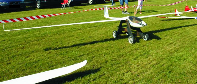

mac Opublikowano 24 Marca 2019 Opublikowano 24 Marca 2019 Od 9ciu lat startuje z poniższego wózka modelami. Przez te 9 lat ani razu nie uszkodziłem modelu podczas startu, a modele sporo wylatały. Teraz można się zastanowić ile % startów z ręki takiego modelu by się powiodło. Nie widzę powodu żeby to zmieniać. A modele lekkie i z dobrym chwytem kadłuba to i z krzesełka można rzucić jeśli tylko taką potrzebę ktoś poczuje. Najlepiej niech każdy sobie startuje jak uważa. Cały wózek jest wycięty ze sklejki 8mm, dotoczyłem tylko krótkie ośki do łożyskowanych kółek od wózka dziecięcego. W podstawie są otwory regulacyjne, tak że kąt doświadczalnie dobrałem. 1

BRoman Opublikowano 24 Marca 2019 Opublikowano 24 Marca 2019 Od 9ciu lat startuje z poniższego wózka modelami. Przez te 9 lat ani razu nie uszkodziłem modelu podczas startu, a modele sporo wylatały. Teraz można się zastanowić ile % startów z ręki takiego modelu by się powiodło. Nie widzę powodu żeby to zmieniać. O to ,to Macieju . O to,to !
