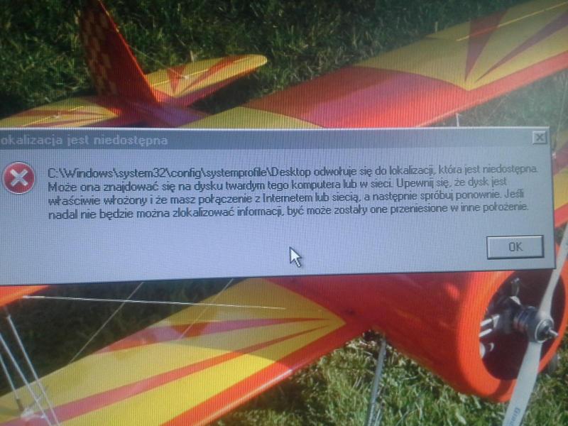

Mam mały problem z laptopem , a mianowicie po włączeniu okazało się że z pulpitu zniknęło co najmniej połowa ikon zainstalowanych programów , jak odpalę google to wszystkie hasła muszę wpisywać na nowo .
Czy jest tu ktoś kto może coś poradzić jaka to może być przyczyna ?

Najprawdopodobniej skasowałeś folder C:\Użytkownicy\"Twoja Nazwa Użytkownika"\Pulpit
Przy okazji szlag trafił wszystkie skróty programów (same programy działają - bo przecież ich nie odinstalowałeś, więc czemu by miały nie działać).
Gorzej, że pewnie na pulpicie miałeś też wrzucone jakieś pliki i foldery (błąd, nie powinno się tak robić, na pulpit powinny trafiać tylko skróty do programów/plików/folderów) i też zostały skasowane.
Jeśli w koszu nic nie ma, to raczej już ich nie odnajdziesz...

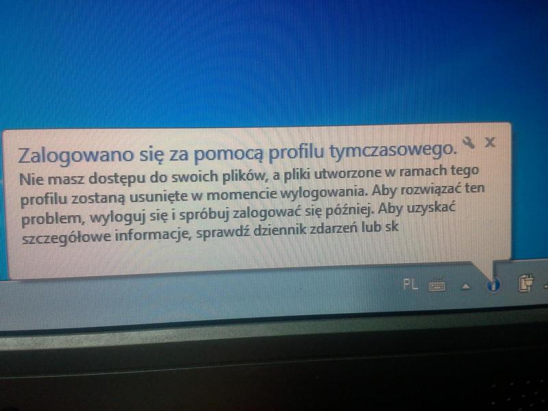

Bogdan, a przeczytales uwaznie pierwszy wpis tworcy watku? Bo ja mam wrazenie, ze kombinujecie z tym odzyskiem danych, niczym konie pod gore. Mianowicie z owego wpisu wyraznie wynika, ze jedynie ikonki czlowiekowi z pulpitu przepadly i jak dotad mowy o utracie innych danych nie bylo. No, chyba ze kolega Radoslaw zaraz na poczatku nie byl w stanie wlasciwie ocenic calkowitego zakresu "szkod".
A jaki jest problem w utworzeniu ikonek od nowa? Ano wlasnie - zaden! Nawet dla kompletnego laika to kwestia najwyzej pol godziny czasu i sprawa zalatwiona.
To teraz ja zapytam czy zrozumiałeś wpis autora wątku i przeanalizowałeś nie tylko sam tekst.
Jeszcze raz za autorem wątku wkleję to co jest absolutnie najważniejsze w tym problemie.
Czy rozumiesz tytuł tego komunikatu. Czy wiesz z czym się wiąże zalogowanie do profilu tymczasowego.
Jeśli nie to proponowałbym powstrzymać się od nie do końca przemyślanych wypowiedzi.
Profil tymczasowy polega na tym, zresztą jak sama nazwa wskazuje. że jest tymczasowy na tą konkretną sesję.
Po restarcie wszystko co było zapisane na pulpicie zniknie do stanu pierwotnego. Nawet pliki zapisane na pulpicie znikną. Tak więc autor codziennie lub za każdym restartem kompa musi sobie "robić" na nowo ikonki.
Dlaczego loguje się do tymczasowego profilu, właśnie trwa debata na ten temat. Prawdopodobnie coś lub ktoś nieuważnie skasował lub zmienił wpisy w rejestrze.
Tak jak już wspominałem, odzyskać z dysku to co się da i postawić system na nowo, będzie najszybciej.
