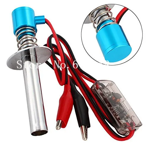

japim Opublikowano 19 Kwietnia 2018 Opublikowano 19 Kwietnia 2018 Tak - a na końcu aligatorkow baterie 1.5V x 6 równolegle. I po zapaleniu zdejmujesz - a nie trzymasz go przez cały czas pracy. A jak chcesz mieć żarnik zasilany z dowolnego (dużego) pakietu to taki: https://pl.aliexpress.com/item/High-quanlity-Upgraded-Electronic-Glow-Plug-Starter-Igniter-for-Nitro-RC-Car-Boat-Heli-80100-B/1676268406.html Zastanawiam się czy można podpiąć pod taka mała 3A przetwornice - tylko napięcie ustawić na 1.4V http://allegro.pl/przetwornica-zasilacz-dc-lm2596s-1-5-35v-3a-arduin-i6983205323.html http://allegro.pl/przetwornica-step-down-buck-mp1584-0-8v-20v-3a-i6598228476.html

nisza Opublikowano 19 Kwietnia 2018 Autor Opublikowano 19 Kwietnia 2018 Przemek raczej chodzi mi o cos takiego jak pisze Marcin chciałbym np. takie żabki jak masz na zdjęciu podpiąć bezpośrednio do święty i zasilić to bateria albo jakimś pakietem ale czy tak mogę zrobić i jak to miało by wyglądać ze + na świecę a - na obudowę?

nisza Opublikowano 19 Kwietnia 2018 Autor Opublikowano 19 Kwietnia 2018 czyli coś takiego było by dobrze a z 2 strony podłączyć jakiś pakiet ? jeśli chodzi o docieranie to tak jest napisane w instrukcji silników ASP
czarobest Opublikowano 19 Kwietnia 2018 Opublikowano 19 Kwietnia 2018 Moim zdaniem okej, tylko postaraj się aby czerwony krokodylek stykał się tylko z "pręcikiem" świecy. Nie możesz zasilać tego z byle jakiego pakietu, chyba, że zastosujesz przetwornicę napięcia do 1.5V MAX. Lub zrobisz tak jak napisał Przemek czyli zastosujesz pakiet z akumulatorków AA połączonych równolegle. No tak zapomniałem, że w instrukcji jest inaczej (w zasadzie zupełnie odwrotnie) . W takim razie już się nie wypowiadam, może ktoś z doświadczeniem i wiedzą coś napisze. Troszkę to drążę, bo sam chciałbym wiedzieć lepiej .
