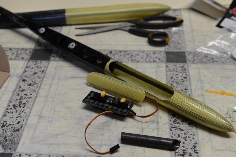

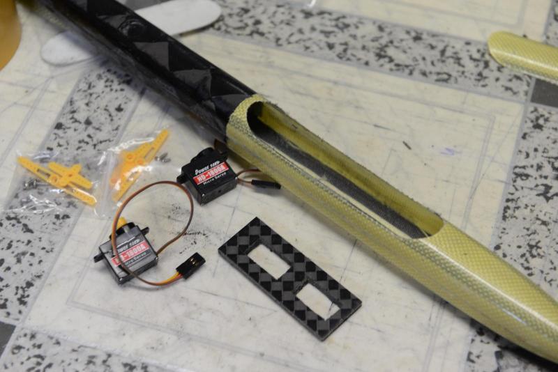

dekooral Opublikowano 7 Sierpnia 2019 Opublikowano 7 Sierpnia 2019 Witam. Ostatnio kontaktowałem się z kolegą Bartkiem. Pytałem jak idą prace związane z budową mojego przyszłego modelu. W odpowiedzi otrzymałem m.innymi fotki z prac nad modelem co bardzo mnie ucieszyło. Bardzo chętnie się nimi tu pochwale.
Bartkosz Opublikowano 8 Sierpnia 2019 Opublikowano 8 Sierpnia 2019 Tylko trochę Usztywnia kadłub w miejscu gdzie jest wycięta kabinka i trzyma drut od balastu.
Czaro Opublikowano 8 Sierpnia 2019 Opublikowano 8 Sierpnia 2019 Dlaczego więc nie jest dłuższa po zewnętrznych krawędziach? Jak chociażby ta: https://4.bp.blogspot.com/-tGmGakMti3Y/Vrl3PBqECdI/AAAAAAAADjM/6vQvWi0ItLY/s1600/%25E5%2586%2599%25E7%259C%259F%2B2016-02-09%2B14%2B07%2B48.jpg
Bartkosz Opublikowano 8 Sierpnia 2019 Opublikowano 8 Sierpnia 2019 U mnie jest inny rozstawienie bo idzie pakiet, odbiornik, serwa i wejście na balast. Jak skończę i wkleję to zobaczysz jak to działa u mnie. Fajna idea takiej półki lecz wymaga długiej kabinki, nie wiem czy dla minimalnie większej wygody warto osłabiać tak bardzo kadłub.
Marek:D Opublikowano 9 Sierpnia 2019 Opublikowano 9 Sierpnia 2019 Półka rzeczywiście bajerancka Moim zdaniem tylko węglowa półeczka to lekkie nieporozumienie, podobnie jak rowing w przedniej części. Po to właśnie robimy z aramidu, żeby antenki były dalej od węgla. A dziobek aramidowy przetrwa wiele po intensywnym sezonie latania widzę, że przód z czystego aramidu to fajna sprawa, po dzwonie tylko lekko się zniekształca ale nie pęka. Kilka kropel CA i lecimy dalej Bartek co to za mocowania do śrub pod skrzydła?
