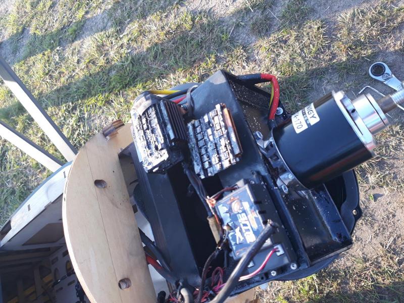

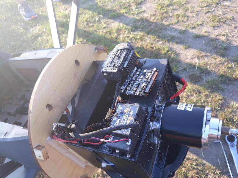

wlodeklis Opublikowano 30 Maja 2018 Autor Opublikowano 30 Maja 2018 Tak w niedzielę Lysander poleciał, Po około minucie lotu dym z modelu silnik przestał działać awaryjne lądowanie poza lotniskiem. Regulator spalony,pakiety spuchnięte i spalone koszulki,uszkodzone osłony podwozia.

young Opublikowano 31 Maja 2018 Opublikowano 31 Maja 2018 Model piękny. Czy masz jakieś podejrzenia po dokładnym obejrzeniu gdzie nastąpiło zwarcie/przegrzanie czy po prostu na złączkach ?
wlodeklis Opublikowano 31 Maja 2018 Autor Opublikowano 31 Maja 2018 No właśnie nie wiem myślałem że może silnik,magnes się wykleił ale nie rozebrałem silnik i wszystko jest ok żadnych śladów w silniku.
madrian Opublikowano 31 Maja 2018 Opublikowano 31 Maja 2018 Patrząc po zdjęciach, obstawiam regulator. Wygląda, że to na nim było główne ognisko temperatury. Widać, że izolacja na przewodach grzała się od strony regulatora. Temperatura przekroczyła ponad 240*C. Puściły w końcu luty. Wydaje mi się, że zawiniło tu odprowadzanie ciepła między radiatorem a mosfetami. Nie znam tego regulatora, ale może trafiłeś na felerny egzemplarz, albo wentylator chłodzący zawiódł. I może źle patrzę, ale ten regulator ma w wersji S3, ma podane w opisach napięcie zasilania do 14 V, a nie 14 S... Byłby to lekki zonk, jeżeli masz regulator w tej wersji, a podałeś mu blisko 50 V, zamiast 12 V... Ale też wszystko było by jasne.

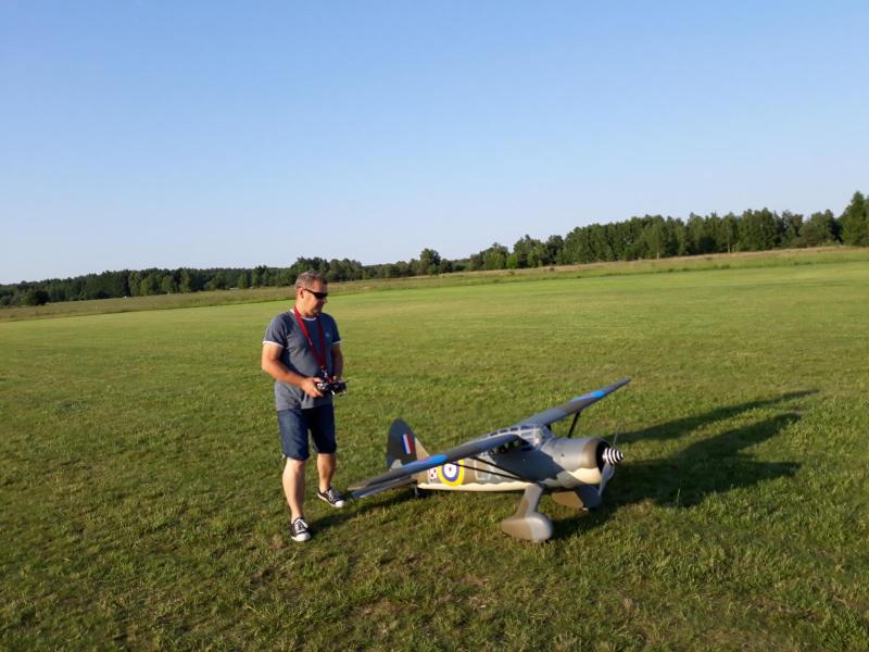

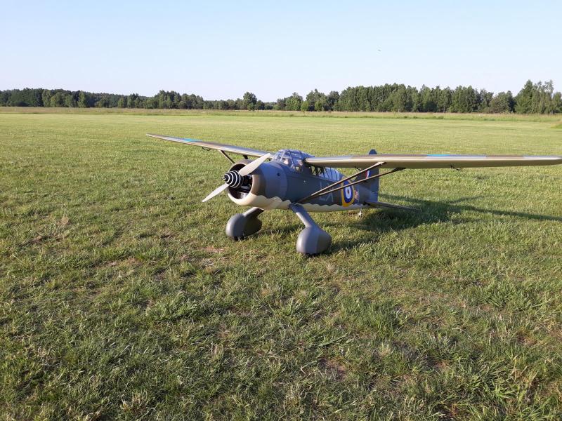

kesto Opublikowano 9 Lipca 2018 Opublikowano 9 Lipca 2018 Gratulacje z oblotu. Napisz jakie zmiany dałeś w wyposażeniu, bo tym razem nie było żadnego dymu
pawel Opublikowano 10 Lipca 2018 Opublikowano 10 Lipca 2018 W dniu 1.06.2018 o 06:25, kesto napisał: Producent silnika sugeruje zasilanie 6-10s i śmigło przy 10s - 22x10. Dałeś większe zasilanie i przewymiarowane śmigło (duży skok). Regulator miał prawo zastrajkować, bo zapewne przekroczył dopuszczalne reżimy prądowe. Jeśli nadal chcesz latać na 12s, to śmigło proponuję zmniejszyć do 20X8. Z tym silnikiem to troszkę dziwna sprawa bo podają różne parametry np: Powerful 3200w turnigy SK6374-170 brushless out runner. Removed from my YT PC21 and swung a 20x10 prop with serious authority on 10s. Motor specs Rated Power: 3250W ESC : 100A+ Cell count: 6-10 Suggested Prop: 22x10~26x10. Inna strona.....: Turnigy Aerodrive SK6374-170 100amp esc no BEC was swinging a 22-10 APC on 12cells Podtrzymuję pytanie Kolegi Kesto; jakie zmiany zaszły w wyposażeniu?
wlodeklis Opublikowano 12 Lipca 2018 Autor Opublikowano 12 Lipca 2018 Silnik ten sam,regulator Castle 100A,śmigło 20x8.
stema Opublikowano 12 Lipca 2018 Opublikowano 12 Lipca 2018 Bardzo szybko lata jak na model tego samolotu.
wlodeklis Opublikowano 13 Lipca 2018 Autor Opublikowano 13 Lipca 2018 Był to pierwszy lot no może drugi ale bez dymu w modelu jest problem z wyrażeniem jest dużo za ciężki na przód.
