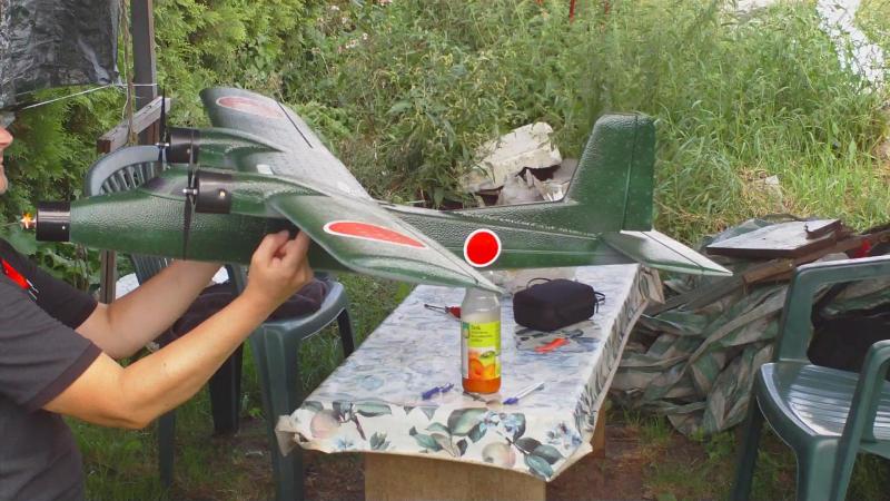

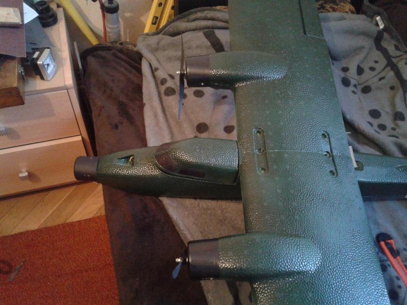

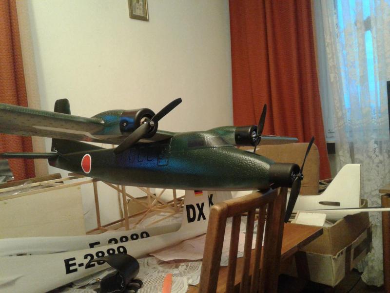

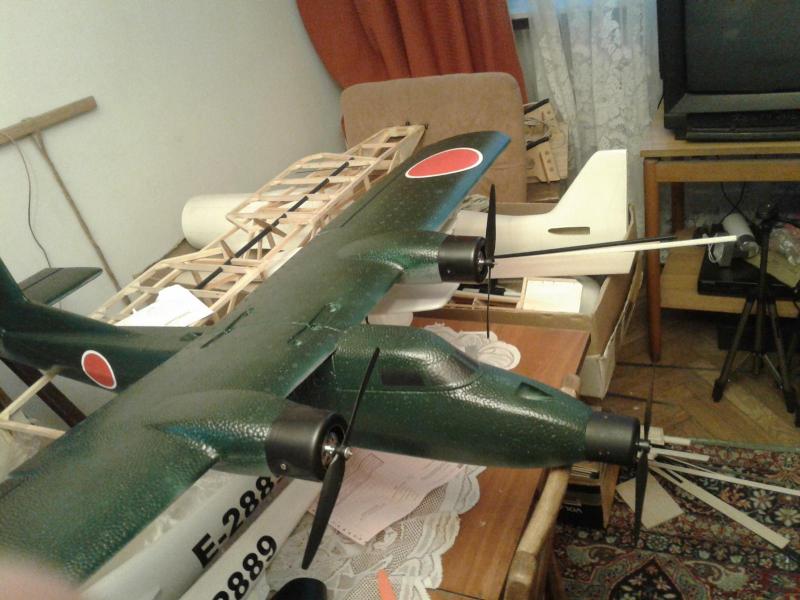

W domu mało miejsca do fotografowania ale tak to wygląda teraz:
Tylko dopiero teraz zastanawiam się czy to nie był błąd ze względu na nisko usytuowane śmigło...

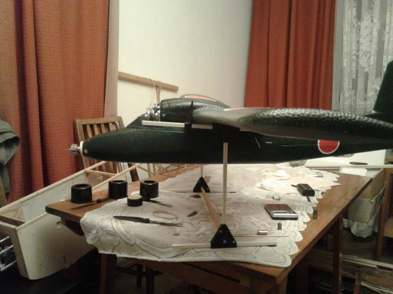

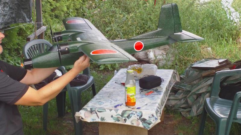

Andrzej, po tym wpisie był kolejny lot z dołożonym ciężarkiem - kolejne 20g. Efekt był typowy jak przy źle wyważonym modelu tzn zadzierał bez przerwy na silnikach. Jako tako w pozycji poziomej utrzymywałem tylko przy oddawaniu wysokości. Za to bez silników wydawało mi się , że zaczął nawet szybować ale słabo reagował na lotki i wysokość. Na zdjęciach pokazuję SC zmierzone w 70mm i 85mm. Wczoraj wywaliłem jeden ciężarek 20g, dodałem skłon silników - mimo, że pisaliście , że nie ma sensu tego robić w tym modelu. Dziś sprawdzę jak to będzie wyglądało w powietrzu.
Tak to wyglądało na filmie - w sumie to chyba ważniejsze to co mówię, niż to co widać/nie widać chyba, że źle interpretuję ;)
Jak widać na filmie czy zdjęciach trawa ładnie kontrastuje z kolorem modelu :D Hinomaru tak daje po oczach, że nie kraczemy przed lotem ;).
