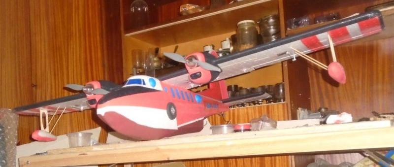

Irek M Posted June 27, 2018 Author Share Posted June 27, 2018 Wydaje mi się, że lekkie powiększenie komory na pakiety nie wpłynie w ogóle na wytrzymałość kadłuba. Porównując kadłub TS z kadłubem Canadair Cl-415 to ten pierwszy jest pancernie pancerny . Jednak w Cl-415 nikt nie rozpisywał się o jego cieniutkich ściankach. Ten modelik ma służyć wyłącznie do zabawy bo bratanice lubią moje zabawki w locie, a dwusilnikowe zawsze wyglądają ciekawiej niż jednosilnikowe . E D Y T A Taka moja pierwsza wizualizacja Link to comment Share on other sites More sharing options...
