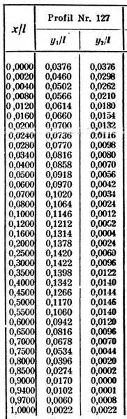

3) Profil I.A.W. 127
Ja też nie mam danych o współrzędnych i charakterystykach tego profilu oprócz tego jedynego rysunku obrysu z instrukcji
Kolego Stanisławie,
Według Zeszytu V Prac Instytutu Aerodynamicznego w Warszawie (Warszawa, 1932 r.) dane dla Profilu Nr. 127 przedstawiają się jak poniżej.

Dzięki bardzo.

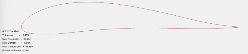

I wszystko jasne dlaczego taka powierzchnia statecznika poziomego
Można porównać kształt profilu wg współrzędnych z kształtem profilu na rysunku przedstawionym przez Kolegę Stanisława.
Kiepsko z honorem tego kreślarza.
Przerobiłem na plik txt (można zamienić na dat i rozpocząć zabawę)

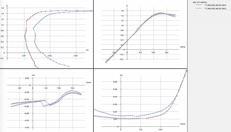

Charakterystyki dla Re 200k oraz 500k i Ncrit=6

Trzeba pamiętać o wykonaniu de-rotate the foil przed analizami
Informacyjnie.
Dziś przesłałem do Krzysztofa ostatnią część analiz i wyliczeń.
Wstępnie założony profil GOE 387 został odrzucony ze względu na duży Cm(alfa).
Do analiz użyłem zmodyfikowanego profilu IAW-127, nie jest on za bardzo "modelarski" ale nie udało mi się znaleźć lepszego aby miał wysoki współczynnik siły nośnej i mały współczynnik momentu.

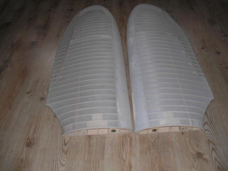

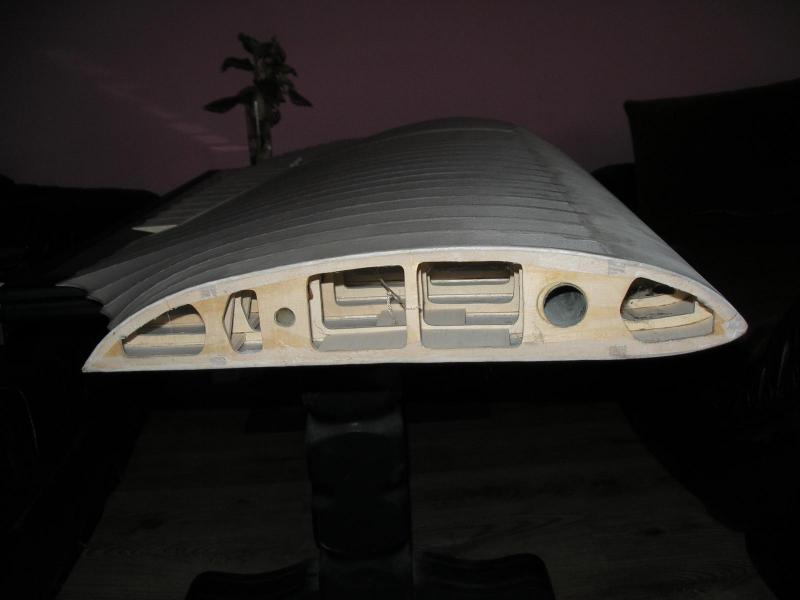

A ja mam gotowe skrzydła z tym profilem (GOE 387)i niestety " będę musiał z tym żyć" ;( !
Mój błąd , że nie zadałem pytania o IAW-127 na forum .
Niestety na moje pytania o ten profil znawcy tematu nie odpowiedzieli .
A szkoda bo będę miał spaprany model .
